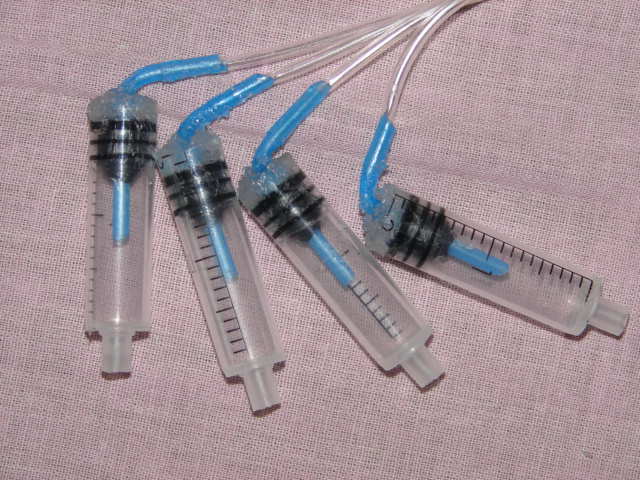

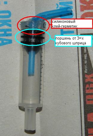

Начал делать капсулы, термоклей не нашёл, нашёл силиконовые клей-герметик, залил им пространство над поршнем, теперь думаю: ждать до завтра, пока не застынет или делать все 4? Будет ли надёжен этот герметик? купил 4х100 мл чернил инктек e0005, баночки как делать, просто проделать отверстия и засунуть туда шлейф?

|    Сообщение #366 Отправлено 10 июня 2008 - 20:52   romanM
GRIZZLYносик капсулы обрезать оставив 3 мм, , носик насади на стержень диаметром с иглу на головке заранее, сначала насади шлейф, а потом герметик, я писал раньше как насаживать на ушную палочку, в капсулу чернил и воздуха 50\50, сделать из резинового поршня насадку для закачки чернил в капсулу, т .е. толстым отверстием на носик капсулы а тонким (сделанным) на шприц,
Евгений26
не одевай шприц на иглу..., одень трубку капельницы на носик капсулы-шприца, а потом другой конец трубки на иглу, сделай как-бы переходник

|    Сообщение #375 Отправлено 11 июня 2008 - 15:18   GRIZZLY
Думал промыть ПГ принтера, но тут наткнулся на ситуацию, чтобы промыть нужны чипы, чтобы были чипы, нужно достать картриджи, достану картриджи, нужно ставить что-то на штуцер, теперь вопрос, снимать картриджи, потом просто заполнить капсулы дисцилированной водой и ставить на штуцеры? как сниму чипы, промывать ПГ, снимать капсулы, заполнять их чернилами и ставить на место?
Вот, кстати капсулы:
  • Прикрепленное изображение: DSC00465.JPG
|    Сообщение #376 Отправлено 11 июня 2008 - 16:23   Episode
Примерно так, но лучше заправлять не дистиллированной водой, а промывочной жидкостью, будь то промышленная или самодельная.
Есть еще вариант промывки, без геммороя с перезаправками капсул то водой, то чернилами.... Описан в ФАКе.
з.ы. хоть убейте меня, не пойму, зачем делать такие длинные концы внутри капсулы. Тут наоборот, стараешься сделать покороче, чтобы побольше чернил влезало, поменьше воздуха...

|    Сообщение #377 Отправлено 11 июня 2008 - 16:45   GRIZZLY
Episode
Делал я там по совету romanM
не поймёшь вас, один советует делать покороче, другой длинее, а кого слушать - не понятно.
