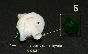

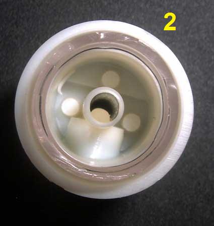

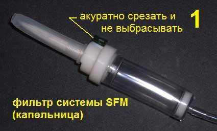

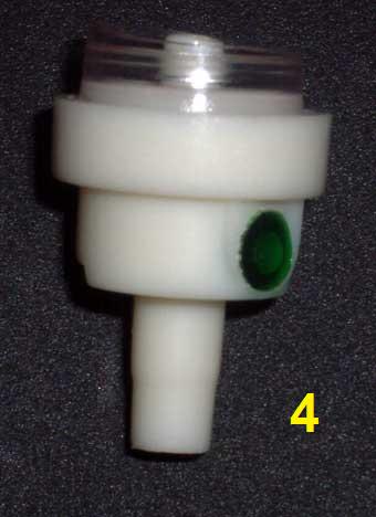

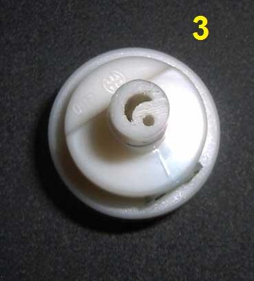

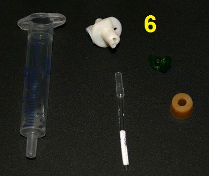

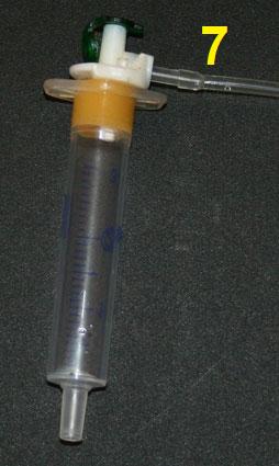

Выставляю на суд общественности свой вариант капсулы с усовершенствованным верхним фитингом. Фитинг изготовлен из фильтра капельницы фирмы SFM стоимостью 9 руб. + шприц. Под рукой 2,5-х кубового не было, для примера использовал 3-х кубовый. Мое предложение касается только верхней части капсулы,вариантов исполнения нижней втулки здесь более чем достаточно.
1 - фильтр в сборе;
2,3,4 - изображение с разных сторон используемой части фильтра;
5 - то, что должно получиться после "отсечения" ненужного;
6- составные части капсулы(кусочек шлейфа надет на стержень от шариковой ручки, который с помощью супермомента закрепляется в отверстии, у казанном на рис.5);
7 - капсула в сборе;
Прикрепленное изображение: _______.jpg Прикрепленное изображение: _________.jpg Прикрепленное изображение: __________.jpg
Прикрепленное изображение: _____.jpg Прикрепленное изображение: _______________.jpgПрикрепленное изображение: ___________________.jpg
Прикрепленное изображение: _______________.jpgПрикрепленное изображение: __________.jpg
Остается добавить что капсула изготовлена менее чем за час,с учетом фотографирования процесса, герметичность проверена по методу romanM, резиновая втулка изготовлена из запчасти от этой же системы
|    Сообщение #343 Отправлено 09 июня 2008 - 17:07   ЮХа
major.39, примерно через неделю резиноподобный (жёлтый) фитинг побелеет. Потом задубеет и растрескается.
Пробовал неск. раз.
Мой совет: купите уплотнители(фитинги) у ресеттерсов, если хотите сделать капсулы собственной конструкции. Чем проще конструкция (типа, чем меньше деталей), тем надёжнее.
Если сумеете встроить фильтр сменный в капсулу - потомки вам поставят памятник!
|    Сообщение #344 Отправлено 09 июня 2008 - 17:24   major.39
Просмотр сообщенияЮХа (9th June 2008 - 06:07 PM) писал:
Да у меня стоят капсулы аля ресеттер, может эта конструкция поможет тем, у кого нет возможности приобрести заводские капсулы.
Я же говорю это был экспромт на тему:"Усовершенствованные фитинги".Согласитесь при желании не проблемма подобрать подходящий материал.
Вижу одно слабое место, с точки зрения критики, это стержень от ручки, который сажается на клей. ИМХО если тщательно подобрать диаметр стержня(чтобы он туго входил в отверстие) ему ничего не угрожает. А деталей не больше чем у ресеттера.

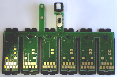

Я ее докупил. У меня МФУ 2006 года, поэтому стояла картриджная СНПЧ на полноразмерных картриджах, а о проблеме со сменой прошивки тогда не могли предположить!
Также боялся клеить чипы с картриджей по одиночке.
А тут прям подарок судьбы, практически готовый:
  • Прикрепленное изображение: 203b.jpg
|    Сообщение #354 Отправлено 09 июня 2008 - 20:17   major.39
Евгений26 Я так понял последние китайские так называемые "комбо" девайсы выполнены так же. А насчет резинок отпишитесь если рассохнутся(не дай бог конечно), можно в личку.

|    Сообщение #356 Отправлено 09 июня 2008 - 21:25   major.39
Евгений26 У нас по крайней мере все чаще предлагают картриджные системы с возможностью подключения ориг.картр-жа(страхуются от частой смены прошивок), а там как раз подобные Вашей планки используются.
