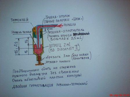

|    Сообщение #324 Отправлено 06 июня 2008 - 23:25   romanM
присылаю фото своих капсул (с мобилы), как сделано писал выше, проверено работает хорошо!
  • Прикрепленное изображение: DSC00368.JPG
|    Сообщение #325 Отправлено 06 июня 2008 - 23:39   Episode
А зачем такой длинный конец внутри капсулы справа на фото?

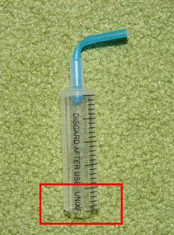

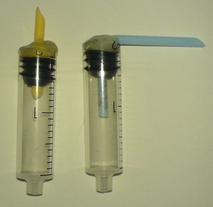

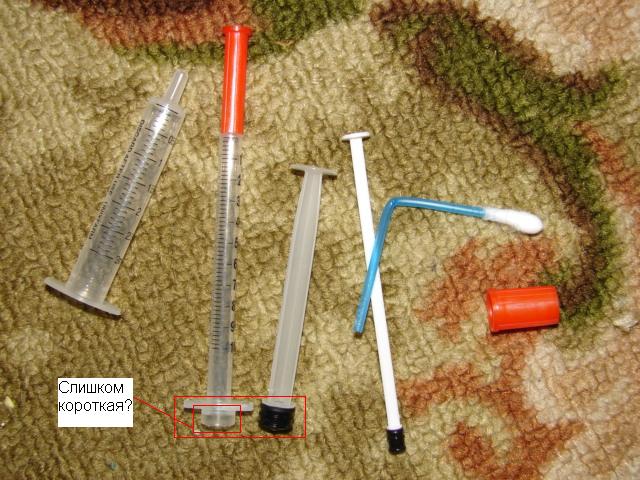

|    Сообщение #327 Отправлено 07 июня 2008 - 10:21   GRIZZLY
Итак, купил 4 шприца по 1 мл и 4 шт по 3 мл(2.5 небыло), сначала думал сделать капсулу из инсулинового шприца, но потом понял, что неполучится из-за короткого нижнего наконечника инс. шприца. Или я не прав? Ушная палочка прекрасно сгибается он простой зажигалки.
Итак, что делать дальше? Приклеивать поршень снизу, как на 2-й картинке? Кстати реальная толщина уплотнения дюзы принтера поршнем получится на порядок меньше, чем толщина самого поршня из-за углубления в поршне(картинка 3), хватит ли этой толщины?

|    Сообщение #329 Отправлено 07 июня 2008 - 11:08   GRIZZLY
Итак - осталось сделать нижний уплотнитель в капсуле, что лучше использовать, какие будут советы?

|    Сообщение #330 Отправлено 07 июня 2008 - 13:16   romanM
Просмотр сообщенияEpisode (7th June 2008 - 01:39 AM) писал:
это сосуд мариота в капсуле, и чернильная каппля внутри не плямкается, а соединена напрямую без воздуха, и с ним не смешивается (минимально) при попадании в капсулу, ну в общем так вышло лучше по ходу эксперимента
|    Сообщение #331 Отправлено 07 июня 2008 - 13:28   Episode
Понятно. Но сосудом Мариотта это назвать очень сложно. Я бы так не говорил. Это соединенные сосуды: донор и капсула.
В таком случае нужно очень точно балансировать систему. Малейший дисбаланс и - полосы.
Все равно, что шлейф на штуцер.
|    Сообщение #332 Отправлено 07 июня 2008 - 20:31   romanM
Просмотр сообщенияEpisode (7th June 2008 - 02:28 PM) писал:
ты не поверишь- никакой балансировки-обычные банки и трубки! работае без проблем с любым количеством чернил в банках
неееет!, воздух в капсуле 50\50 с чернилами, всё как в обычной капсуле просто чернила не по стенке стекают а трубочка утоплена в чернила, но это не главное, это побочный ни на что не влияющий эфект, главное это то, что капсула абсолютно герметична, т.к. неразборная, и самое главное - цена! а внешний вид- когда принтер работает нормально никто не залазит внутрь каретки икапсулы не созерцает
специально с перечнем материалов и фирм производителей для GRIZZLY а фото чуть выше было
  • Прикрепленное изображение: ______________________.JPG

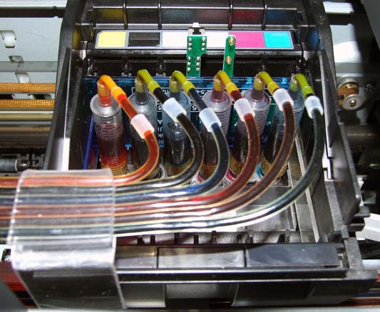

Я таки поставил свои капсулы и планку.
Пробный запуск показал, что капсулы работоспособны. Но есть что переделать - чуть ниже надо обрезать шприцы. Цепляют вверху.
Сразу должен отметить несколько приятных моментов.
1. На заправку ушло минут 20.
2. На установку минут десять.
3. Тест дюз после одной прочистки - 100%.
4. Каретка стала легче, а шума от ее движения меньше.
5. Удобно. Реально удобно. Прикольно даже, так как мне это впервое.
Но это отнюдь не деферамбы, или как там правильно! Просто пользоваться удобнее, чем с картриджами, особенно если меняются чернила.
Сегодня буду усовершенствовать капсулы. Есть некоторые мысли.
Вопрос только один: как закрепить шлейф на каретки. У меня несколько иная конструкция каретки, чем у R270. Ровной площадки, акромя этой не нашел. Если не трудно, зафоткайте мето устанвки клипсы.
ИМХО - если все получится со вторым вариантом и клипсой - картриджи положу на полку.....
  • Прикрепленное изображение: DSCF2490___________.jpg
|    Сообщение #335 Отправлено 09 июня 2008 - 07:01   AngelOK
По ходу дела Евгению пора открывать собственное производство :)
Весьма и весьма недурственно - очень симпатично и выглядит надежно.
Аж самому захотелось попробовать.

|    Сообщение #338 Отправлено 09 июня 2008 - 10:31   Episode
Просмотр сообщенияЕвгений26 (9th June 2008 - 07:43 AM) писал:
Господа - любители капсул. Принимайте в свои немногочисленные ряды.
С удовольствием! :)
Выглядит впечетляюще, уверен, и работать будет безотказно.
Молодец :unsure:
з.ы. осталось шлейф проложить "по нашему" для полного счастья ;)
з.з.ы. ток не понял, зачем эти белые фигнюшки на шлейфе возле фитингов?
|    Сообщение #339 Отправлено 09 июня 2008 - 10:37   major.39
Просмотр сообщенияEpisode (9th June 2008 - 11:31 AM) писал:
зачем эти белые фигнюшки на шлейфе....
Видимо Женя хотел ими обжать шлейф в месте сочленения с уголковым фитингом. Подозреваю что это остатки носиков шприцов
|    Сообщение #340 Отправлено 09 июня 2008 - 10:53   Евгений26
Просмотр сообщенияEpisode (9th June 2008 - 12:31 PM) писал:
Должно, ведь не зря столько страниц в этой теме.
Да он собственно и лежит по твоему варианту. Он на станине лежит еще при установке картриджей.
Только клипса что на фото, приклеена на каретку не правильно. Я подсмотрел конструкций клипсы, а AngelOK любезно мне скинул ее размеры. Благо обложек от CD море! Переделаю вечером.
А вот это странно, что вы не поняли, что это.
Видимо, большинство китайских СНПЧ продаются без этих "фигнюшек"!
Но у меня они были. Это силиконовые отрезки трубки, обжимающие концы шлейфа на штуцерах и на выходах доноров.
Здесь они не пригодились, ибо на ватную палочку я еле-еле концы натянул. Такой шлейф не лезет на стержень, даже с кипятком.
Сергей, вопрос. Ты утвержадаешь, что из чернил по-любому в прцессе выделится воздух. Но имея опыт печать до 600 фото 10х15 в качестве RPM, в картриджах ни на долю не прибавилось воздуха.
Как бастро он набирается в капсуле, если такое вообще имеет место быть?
