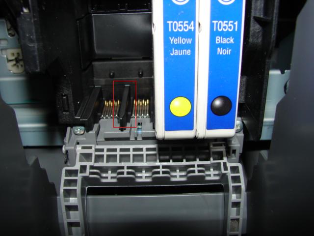

Здравствуйте, решил сделать себе капсульную СНПЧ, потиху читаю форум, решаю как и из чего делать, встал в тупик - не понимаю как запихнуть чипы в капсульную СНПЧ(обычно как-то клеят на планку и пихат, вот как и куда - непонятно), если там стоят перегородки между картриджами...
Кстати автообнуляющие чипы покупать не буду, обнулил их ресетором, заморозил SSC Service Utility, думаю такой вариант прокатит. Или я не прав?
| Сообщение #305 Отправлено 03 июня 2008 - 16:14
GRIZZLY (3rd June 2008 - 05:59 PM) писал:
Прокатит.
Чипы с планкой проще купить, чем делать слоеный пирог из оргстекла.
