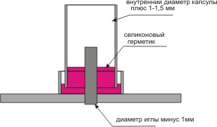

силиконовый герметик слишком мягок он рваться будет при снятии и установке, нужно искать спец герметик с твёрдостью как у резины,
| Сообщение #277 Отправлено 21 мая 2008 - 15:06
На форуме есть участники, которые сумели изготовить уплотнения из бытовых герметиков. Мои несколько попыток закончились неудачей. Лучшим вариантом была вырезка из резины.
Самым лучшим и окончательным стало применение манжет от РЕСЕТТЕРС.
