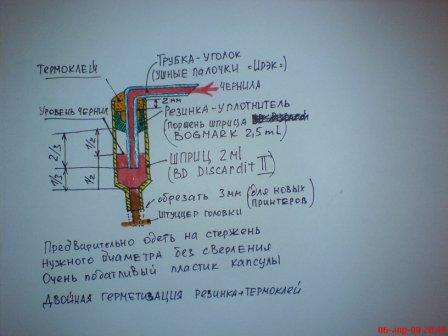

Уважаемые! Подскажите пожалуйста имеет ли право на жизнь такая система?
Это мои первые капсулы. Делались из крышек для иголок от шприцов, фитинги магазинные. Манжеты из соединитильной резинки из набора капельницы.
Меня конкретно интересует насколько важен объём капсулы и на что он влияет? Укого то шприцы смотрю одни, у кого то инсулиновые. Я сперва тоже на инсулиновых собирался делать, но пока в пролёте с манжетами. Этот вариант родился спонтанно, и реализовался за пол часа максимум.
| Сообщение #247 Отправлено 13 мая 2008 - 21:28
Важен диаметр, инсулиновые так же не подходят, надо от шприца с резиновым поршнем - 2,5 мл
| Сообщение #248 Отправлено 13 мая 2008 - 21:32
Работать будет, если соединения герметичны.
Но объем капсул мал, мало чернил, мало воздуха.

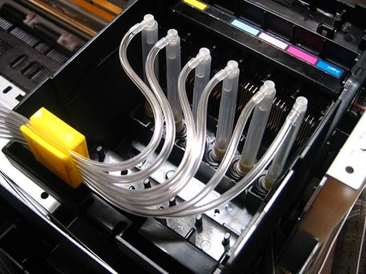

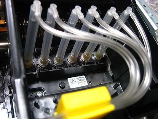

To AciD:
желтый зажим от картриджной снпч (r270) ?
| Сообщение #253 Отправлено 14 мая 2008 - 17:54
Принтер R290, а зажим от СНПЧ JetPrint посажен на двусторонний скоч
