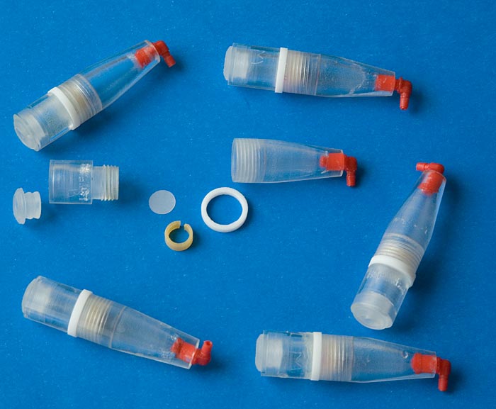

По случаю смены чернил RDM на INKO (принтер ЭПСОН R220), решил чуть модернизировать капсулы и саму систему.
1. Удалил фильтры из доноров - пусть течёт "ФСЁ". :)
2. Вклеил угловые фитинги от РЕСЕТТЕРС - тут нет альтернативы. Деталь суперская. Если вклеить.
3. Установил манжеты от РЕСЕТТЕРС, предварительно укоротив их - тоже хорошее изделие.
4. В качестве фильтра капсулы применил сетку от мед. системы внутривенного вливания. По моим прикидкам, дырки в фильтре гораздо меньше , чем самое узкое отверстие в системе капиляров ПГ R220 и устанавливать бумажный сабж от автомобильных девайсов не стоит.
5. Применена разрезная пластиковая пружинящая втулка для более удобной установки (и съёма) фильтра.
6. Конечно, сменю шлейф, который резан-перерезан. Возьму Ресеттерский.
Есть проблемы в изготовленном. В основном, это чистота обработки внутренних поверхностей, поскольку работа велась самодельными перовыми свёрлами. Но все опилки были удалены, а остатки их зафиксированы клеем.
Ура, товарищи!
Ура, товарищи!

Хороши...:)
| Сообщение #225 Отправлено 18 апреля 2008 - 07:45
ЮХа (17th April 2008 - 05:58 PM) писал:
Ура, товарищи!
Ура :)
А манжета, при снятии капсулы, не останется на штуцере?
| Сообщение #226 Отправлено 18 апреля 2008 - 08:07
СУПЕР! Больше от капсулы ничего и не требуется, ИМХО. Такие же хочу! Наладили бы их выпуск ресеттеры...
| Сообщение #227 Отправлено 18 апреля 2008 - 11:16
Episode (18th April 2008 - 09:45 AM) писал:
Исключено и проверено на двух комлектах. Посадочное отверстие выполнено с проточкой под больший диаметр, сопрягающимся с кольцевым выступом на манжете. Кажется, есть у токарей спец. термин - поднутрение. :)
Вообще, я заказывал комплект фитингов, шлейфов и чипов у РЕСЕТТЕРС еще прошлой осенью, зная что нужен новый принтер. Благодаря "хорошей" работе почты России, заказ пришел через полгода :). За это время из продажи исчезли R220 и мне пришлось купить R270 c картриджной СНПЧ и с семью картриджами.
Так что испытания новые капсулы будут проходить на старом принтере R220 с переустановленной ПГ от R200, а у неё есть проблемы с протертой до блеска группой дюз манжеты. "Факелы" чернил из них не конкретные - распыленные.
Головок новых нет в продаже, а если есть, то стоимость равна стоимости нового принтера - ок. 3800 руб.

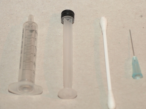

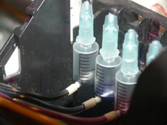

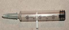

Вот еще одна капсула для ленивых. Надеюсь, все ясно из картинки.
Вместо фитинга - отрезок ушной палочки, вставленный в отверстие сбоку шприца с натягом.
Манжета - поршень шприца с отверстием по центру. Внутрь поршня пришлось вставить резиновое колечко - внутренний диаметр манжеты оказался больше диаметра штуцера головки
Иголка обломана и загерметизирована каплей силиконового герметика. Можно каплей клея
Преимущества:
1. Простая конструкция.
2. Доступные материалы.
3. Не нужны фитинги.
4. Легко отсасывается воздух.
5. Чернила в капсулу поступают ниже уровня, поэтому нет капель.
Недостатки:
1. Большая высота. Для R270 пришлось сделать капсулу ниже, обрезать наполовину носик шприца и сделать колпачок не из иголки, а из колпачка от инсулинового шприца.
2. Капсула устанавливается поэтапно. Сначала на штуцер головки надевается манжета, а потом на манжету надевается капсула.
3. Если надо снять капсулу, приходится убирать шприцем чернила, потом снимать капсулу. Велика вероятность, что манжета останется на штуцере
Преимущества:
Недостатки:

Доброго времени суток Всем! А в работе проверялась сия конструкция. Есть сомнения по пункту 5. Насколько я понимаю чернила из доноров поступают благодаря разряжению. А чем будет обеспечиваться разряжение в этом варианте, если фитинг находится в чернилах.
| Сообщение #238 Отправлено 03 мая 2008 - 03:47
major.39
Работает больше месяца. Разрежение создается над поверхностью чернил в капсуле и засасывает чернила по шлейфу. Важна герметичность посадки колпачков на носик шприца. Но герметичность важна в любой конструкции капсулы.
