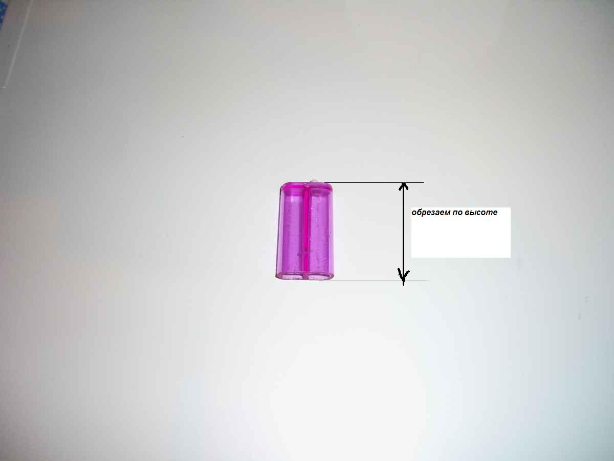

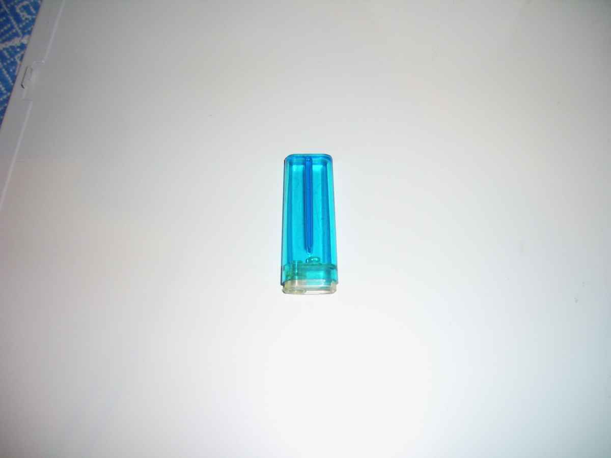

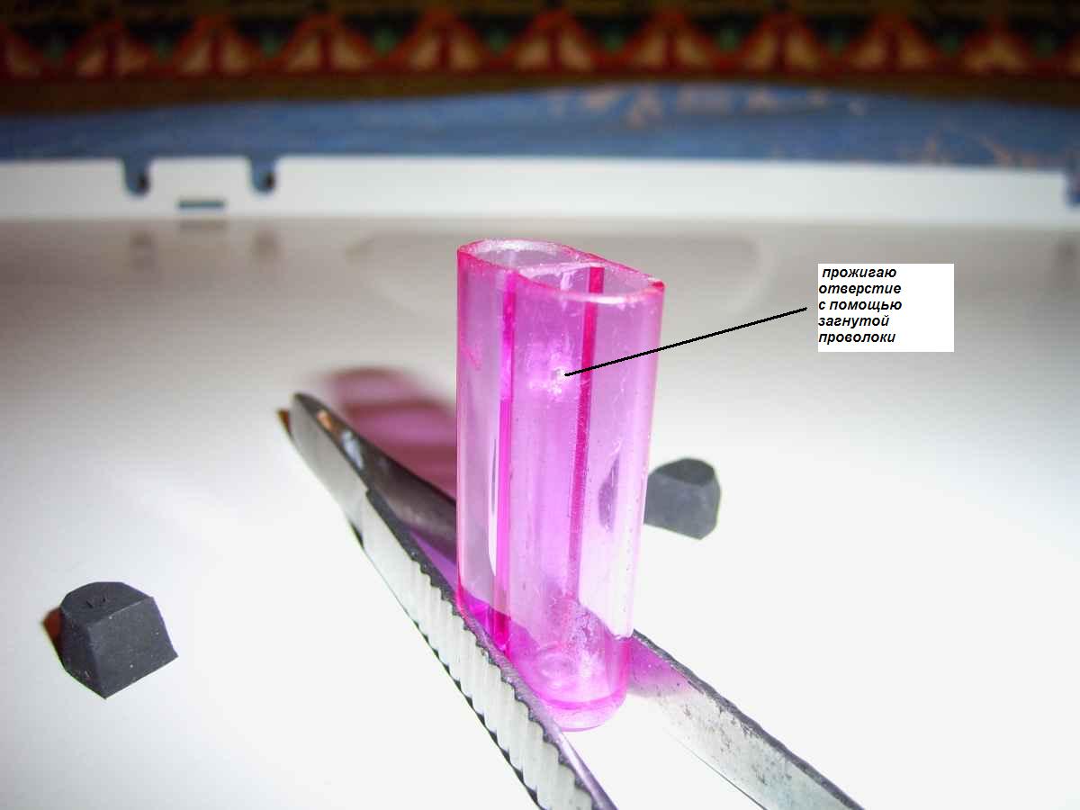

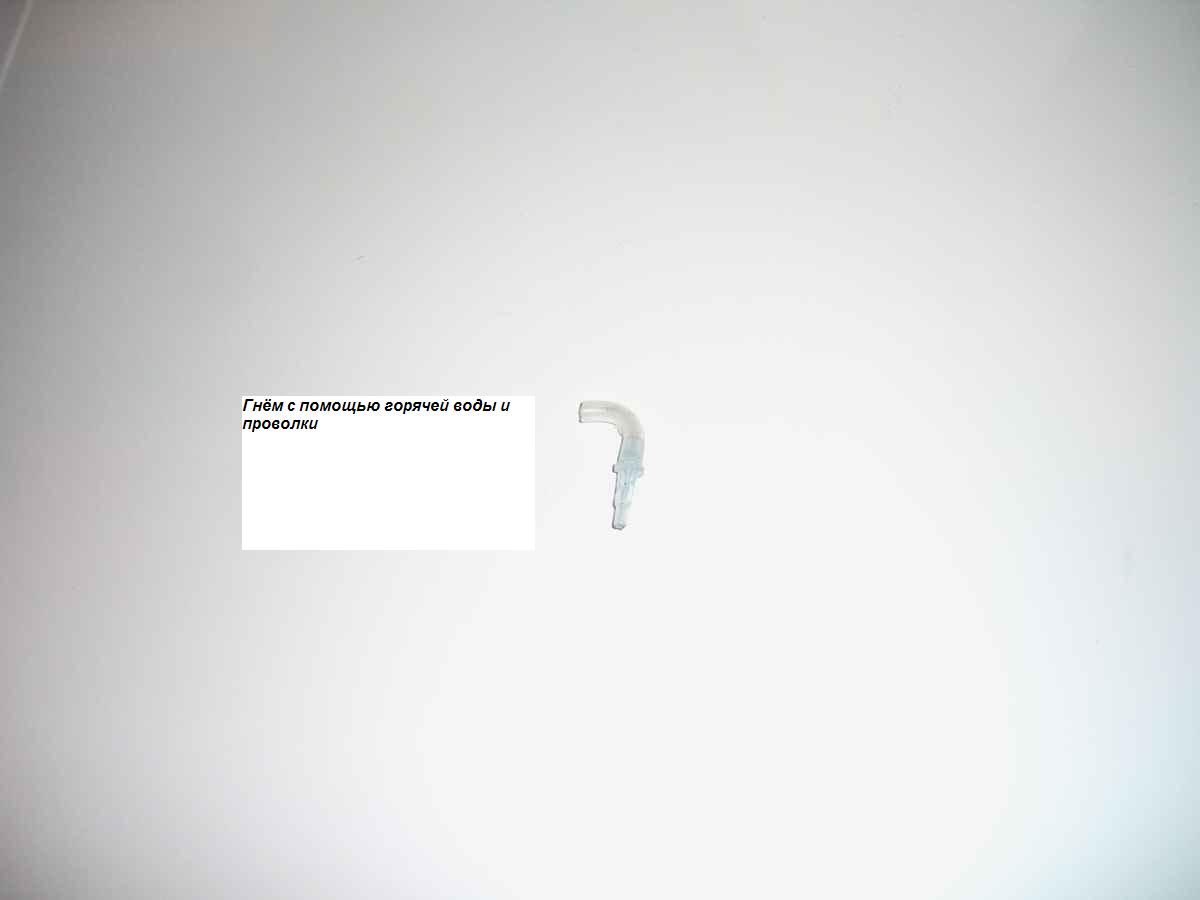

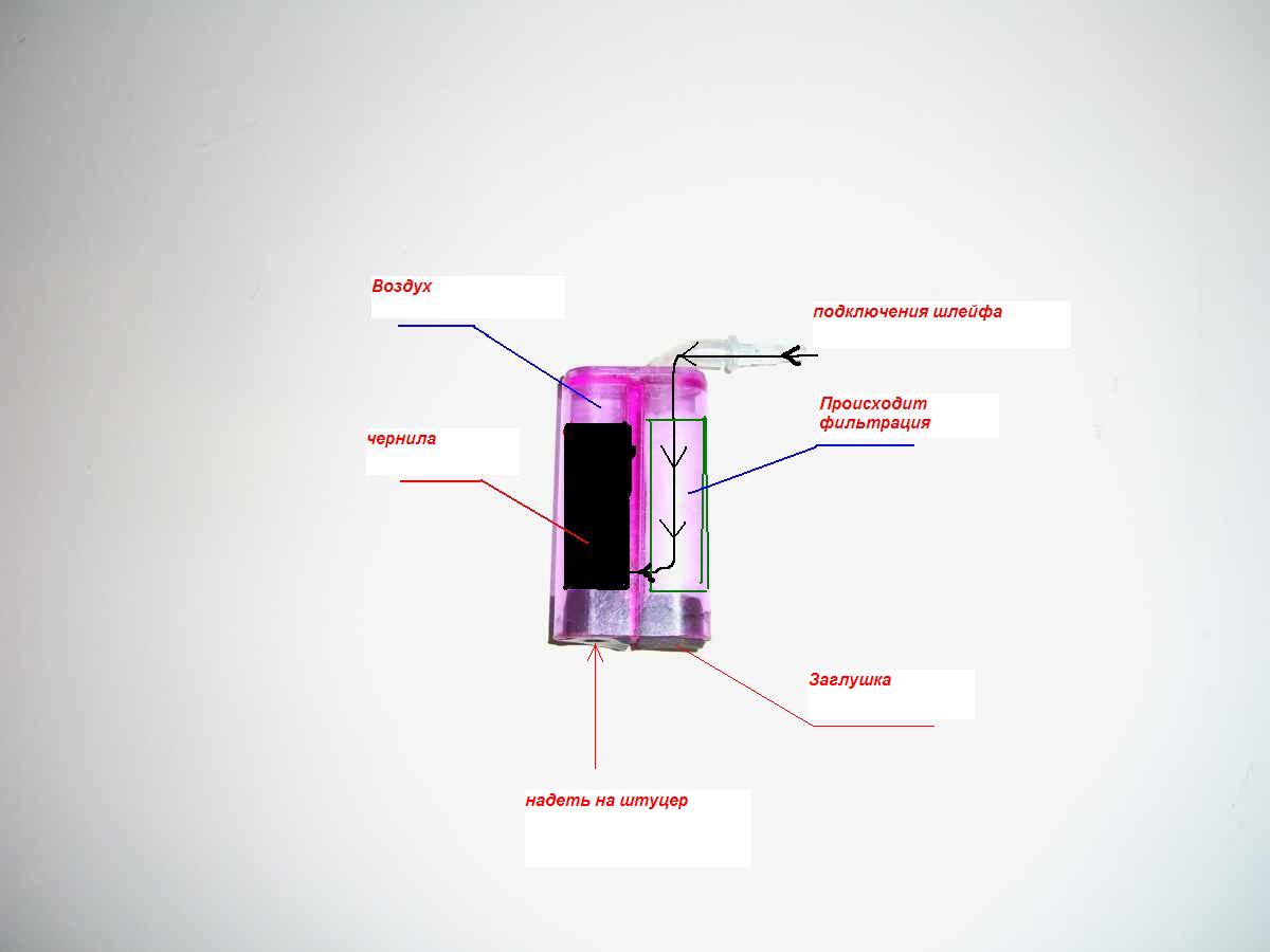

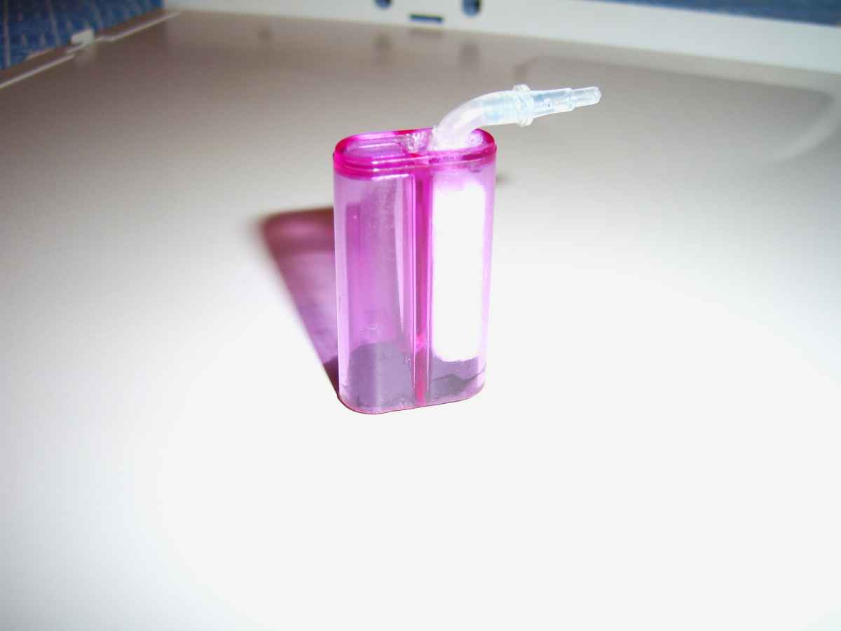

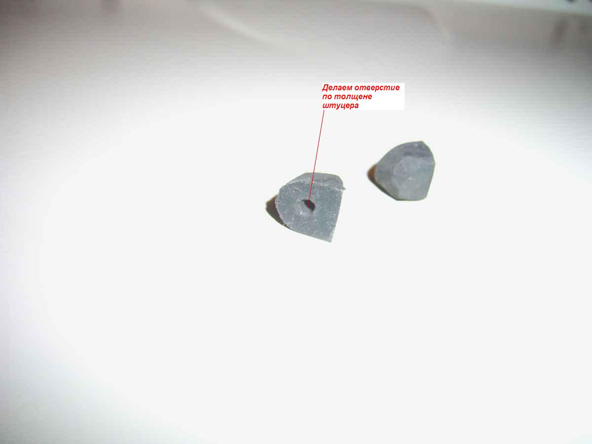

|    Сообщение #205 Отправлено 14 декабря 2007 - 22:04   bulka
Посидел подумал может можно поставить такую капсулу.
Прикрепленное изображение: PIC_3132.JPG
Изготавливать не трудно
1.Прикрепленное изображение: PIC_3124.JPG
2.Прикрепленное изображение: PIC_3125.JPG
3.Прикрепленное изображение: PIC_3126.JPG
4.Прикрепленное изображение: PIC_3128.JPG
5.Прикрепленное изображение: PIC_3129.JPG
6.Прикрепленное изображение: PIC_3131.JPG
Знатоки и спецы прошу совета работать будет?
|    Сообщение #206 Отправлено 14 декабря 2007 - 23:21   ЮХа
Сложно. Много проблем с изготовлением. Напр. с уплотнением на иглу.
Снимки откадрировать!

|    Сообщение #209 Отправлено 04 февраля 2008 - 14:43   serkun
Просмотр сообщенияbulka (14th December 2007 - 11:04 PM) писал:
Мне идея понравилась! Две проблемы вижу:
1) как ЮХа отметил, все же сложно в изготовлении - трудно сделать все герметично.
2) Как убрать воздух, который из шлейфа будет иногда попадать в фильтровальный отсек? Если капсулу снять, перевернуть и отсасывать шприцем, то вряд ли воздух пойдет через мокрый фильтр. Придется городить еще один сосок для отсоса воздуха оттуда => еще сложнее делать.
bulka, а Вы уже пробовали эту капсулу поставить? Работает?

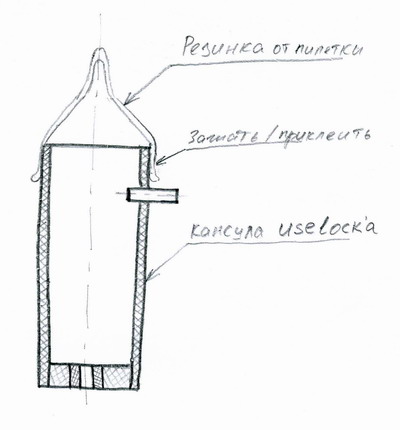

|    Сообщение #210 Отправлено 27 февраля 2008 - 08:24   Millstone
Приветствую самоделкиных и сочувствующих
хочу предложить модернизацию капсулы uselock если вместо заглушки в верхней части натянуть резинку от пипетки/напальчника, то она будет "дышать", получится демпфер.
PS принтера еще пока нет, так что проверить не смогу
  • Прикрепленное изображение: капсула.jpg

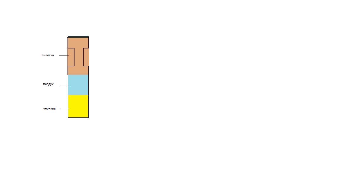

|    Сообщение #213 Отправлено 05 марта 2008 - 14:25   major.39
Привет участникам форума.Я здесь впервые, так что простите если что не так.Прочитал всю тему по капсулам и пришла на ум идея насчет демпфера.Что если в верхней части капсулы, там где ноходится воздух проделать небольшие окошки,примерно как на поршне двухтактного двигателя,а затем надеть что-то вроде пипетки,таким образом решится проблема обеспечения жесткости капсулы изготовленной из пипетки, при её снятии и устанвке.
|    Сообщение #214 Отправлено 05 марта 2008 - 15:48   major.39
Появилось немного времени вот нарисовал суть предложения насчет демпфера
|    Сообщение #215 Отправлено 05 марта 2008 - 19:24   koka
В принципе можно...лишь бы герметичность обеспечить...
только вот куда каппилярная трубка вставлятся будет?
|    Сообщение #216 Отправлено 05 марта 2008 - 20:17
ГостьИскатель_*
Обратите внимание, что демпфер сглаживает не только изменение давления из-за атмосферы, но и разрежение, создаваемое головкой для закачки чернил.
Кроме того, избыток давления будет действовать по пути наименьшего сопротивления.
В данном случае, это сквозь стенки капсулы на растягивание оболочки либо сквозь сопла ПГ в принтер.
Думается, более эффективным демпфером является воздух в капсуле, чем предполагаемая резиновая оболочка.
ИМХО.

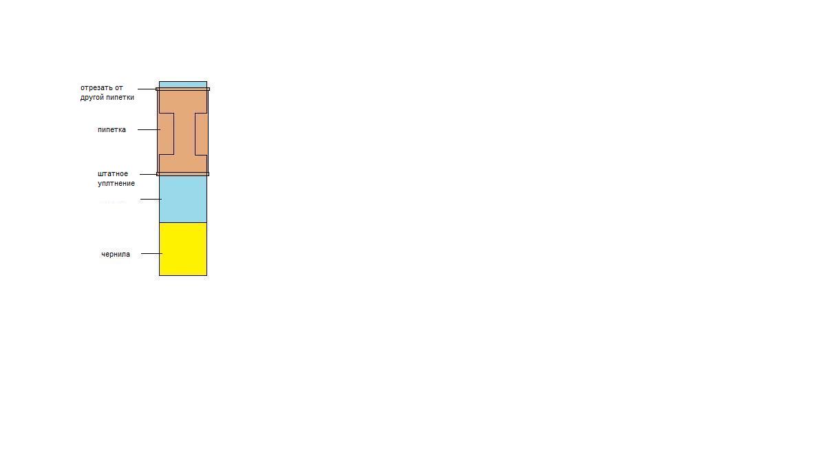

|    Сообщение #217 Отправлено 05 марта 2008 - 23:17   major.39
Спасибо что не засмеяли,а насчет капиляной трубки,так можно хоть сверху хоть сбоку.Я подразумевал что резинка от пипетки обрезается вверху,соответсвенно верхний срез можно немного опустить для варианта "сбоку".Герметичность тоже не проблема снизу резинку будет удерживать её же уплотнение , верх можно таким же уплотнением прижать,отрезанным от второй пипетки. Завтра закажу проводнику поезда шлейф и планку на cx 4300,ато у нас в полтора раза дороже просят чем в Харькове.В случае удачной доставки попробую собрать СНПЧ.Так как это первый опыт будет,осмелюсь спросить совета - на сколько важен этот демфер, я имею ввиду который все изобретают из различных резинок? Может и правда достаточно бует воздушной прослойки.Больших объёмов печатать не собираюсь,так фото для семьи и может немного графики.
|    Сообщение #218 Отправлено 05 марта 2008 - 23:40   Episode
Просмотр сообщенияmajor.39 (5th March 2008 - 11:17 PM) писал:
на сколько важен этот демфер, я имею ввиду который все изобретают из различных резинок? Может и правда достаточно бует аоздушной прослойки
Достаточно воздушной прослойки. Главное - балансировка СНПЧ в состоянии покоя.
Воздушный демпфер вполне справляется с возложенной на него задачей.
Все остальное - только усложняет конструкцию, что неизбежно приводит к падению надежности (возьмите для примера картридж).
В случае использования капсул только с воздушным демпфером, рекомендуется комплектовать СНПЧ донорами либо в виде обычных баночек (тогда нужно четко следить за уровнями в баночках) либо нормальными донорами на основе сосуда Мариотта, где воздушный отсек представляет из себя действительно воздушный отсек достаточного объема, а не покоцанный аппендикс с кучей дебильных клапанов.

|    Сообщение #220 Отправлено 08 марта 2008 - 16:22   igor_i
Не надо придумывать демпфер. Идея Хорошая. Просто в передний отсек добавьте штуцер для отсоса газов и можно будет не снимать с иглы.
