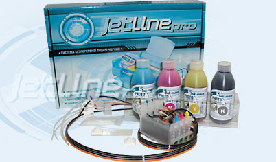

а то что в городе с данным условием нашел эт:
посмотри на фотки... мож я все же своего "щастя" не понимаю от неопытности.

Не нужно это покупать.
Просто - не советую.
Деньги на ветер.
Знаю я эту систему хорошо, и на фирмочке у них бывал (имею ввиду джетлайн).
Про инксистем ничего сказать не могу, не знаю, в конторе у них небыл, но опять таки - картриджи.
