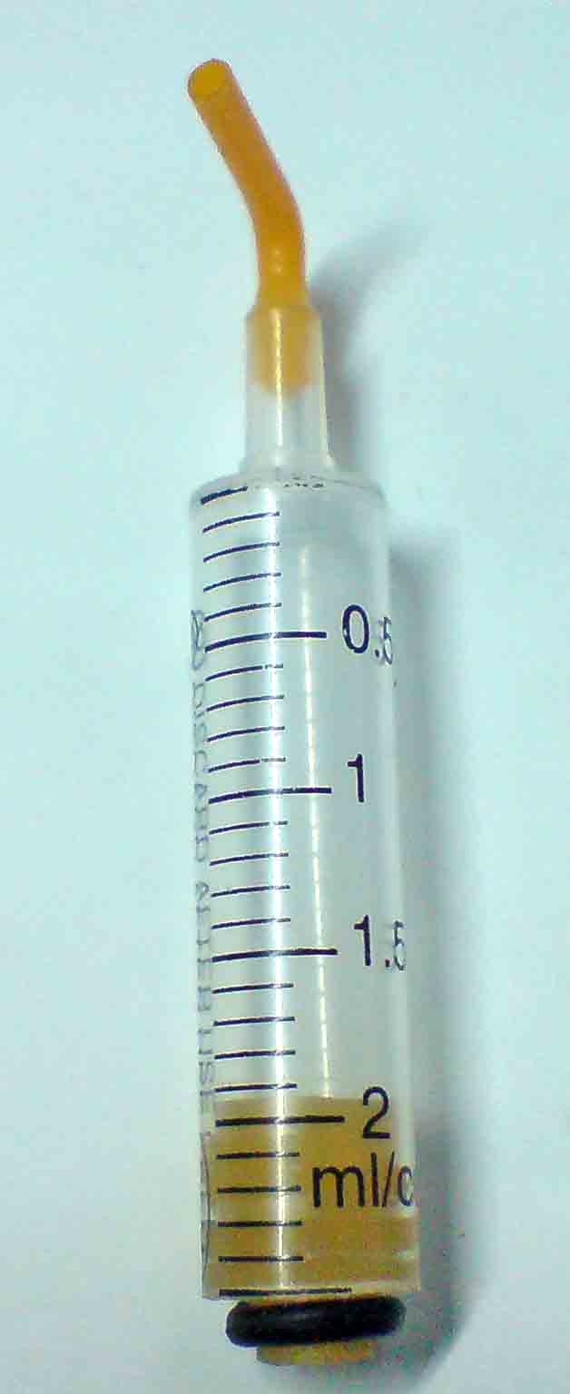

|    Сообщение #285 Отправлено 27 мая 2008 - 15:13   ВладимирФ
  Сопло от зажигалки отличный переходник. Стоит уже три месяца.
  Ихвините за кривописание, учусь))))))
  • Прикрепленное изображение: WebPic01.jpg

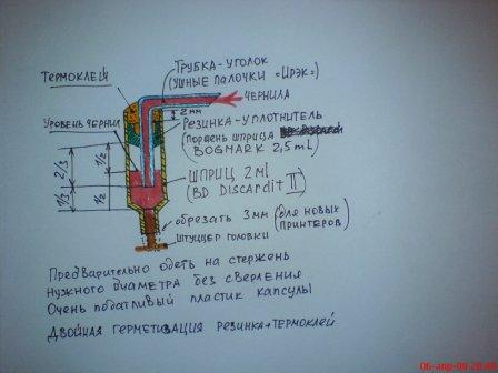

|    Сообщение #287 Отправлено 27 мая 2008 - 20:47   major.39
ВладимирФ
Просмотр сообщенияВладимирФ (27th May 2008 - 04:13 PM) писал:
Был бы отличный если бы изготовлен не из металла.ИМХО
|    Сообщение #288 Отправлено 27 мая 2008 - 21:03   romanM
Просмотр сообщенияЕвгений26 (27th May 2008 - 10:22 AM) писал:
Физически шлейф на стржень не лезет
заточите металлический пинцет на алмазном круге, так, чтобы конус был, в левую руку берём джинсовую ткань, через ткань берём трубку шлейфа, в правую пинцет и макаем его в воду, накручиваем на конец пинцета шлейф на 8 мм (выход конуса трубки становится диаметром 5 мм), вытаскиваем пинцет, берём преходник из ушной палочки в правую руку и мокаем в воду и сразу вставляем в растянутый конец шлейфа на 5 -7 мм вращательными движениями, одевается легко снять практически невозможно, лично так делаю, главное поймать суть написанного
Просмотр сообщенияЕвгений26 (27th May 2008 - 09:17 AM) писал:
И как я не пробовал загибать ватные палочки, результат один - ломается в месте изгиба!
нужно греть зажигалкой для сигар типа "турбо" или термофеном-паяльником, но чуть-чуть
извините за рисунок , но как есть, главное соблюсти фирмы-производители
  • Прикрепленное изображение: ______________________.JPG

|    Сообщение #290 Отправлено 29 мая 2008 - 15:28   ВладимирФ
  Уважаемый Episode! Скажите, Ваша капсула,чертеж которой Вы поместили в сообщении № 8,с соплом от зажигалки, стоит в таком-же виде? Или сопло удалено? Если да, то почему?
 Спасибо!

|    Сообщение #292 Отправлено 29 мая 2008 - 19:10   Episode
Просмотр сообщенияВладимирФ (29th May 2008 - 04:28 PM) писал:
капсула, с соплом от зажигалки, стоит в таком-же виде? Или сопло удалено? Если да, то почему?
Стоит до сих пор, только не на моем уже принтере. Тот Stylus Color 480 благополучно ушел в другие руки, товарищ на него до сих пор покупает чернила (WWM прекрасно работают на этой модели).

|    Сообщение #295 Отправлено 30 мая 2008 - 10:33   ВладимирФ
   Спасибо Всем за ответы и советы! Согласен нерж. металл, пластик, лучше чем латунь(бронза), просматривая форум видел эту капсулу, вот и слепил по быстрому, на фото третий комплект, второй неделю в Воронеже, первый у меня на баночках-три месяца. Думаю все будет нормально.
 Всем спасибо! Всем удачи!

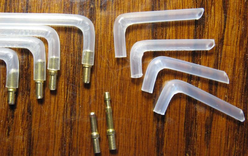

|    Сообщение #296 Отправлено 01 июня 2008 - 18:45   Евгений26
Что скажите?
"Штуцер" приклеен супер моментом, торец шприца предварительно "разшершавен".
Колечко для понта...
  • Прикрепленное изображение: DSC00092.jpg
|    Сообщение #297 Отправлено 01 июня 2008 - 18:56   AngelOK
2 Евгений26
:unsure:
|    Сообщение #298 Отправлено 01 июня 2008 - 18:58   koka
Можно...но на 2 куба получше...
|    Сообщение #299 Отправлено 01 июня 2008 - 19:43   Евгений26
koka, а у меня как раз на 2 мл.
Если совсем точно, то 2,5 мл.
|    Сообщение #300 Отправлено 01 июня 2008 - 20:19   koka
Упс...не доглядел...сори...
И всё же я за такие как RomanM нарисовал...(сам такие делаю).
