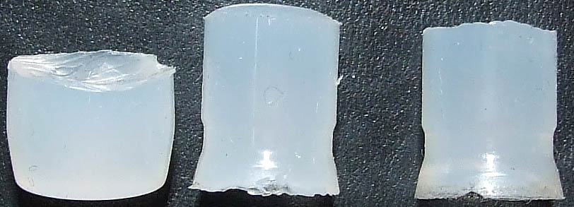

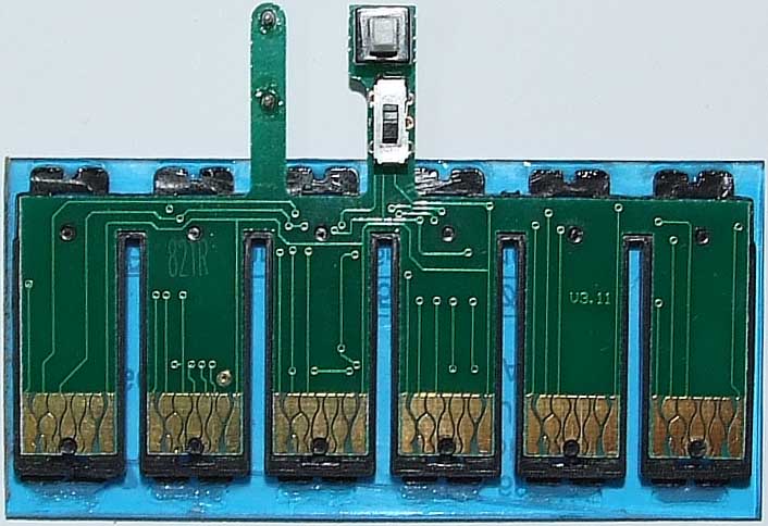

| Сообщение #419 Отправлено 22 июня 2008 - 19:55
major.39
Вот фотки планки - 250 рублей.
Прикольно, что размеры похоже совпадают с ресеттеровской планкой. То бишь мне кажется, изначально за основу взяли китайский референс, разведя по своему кнопку ресет и избавились от переключателя.
И пробные манжеты.
Самым сложным оказывается сделать отверстие для посадки на иглу.
Хотя, думаю Ресеттеры, делают манжеты заливая силикон в форму со штырьком посередине. Вот бы увидеть формочку...
Попробую напрячь токаря на работе, но похоже дело это гиблое! Он сектант из Свидетелей Йоговых - пока не заи..т тебе мозги, слушать тебя не станет. После его проповедей в дурку охото.
Но попробовать стоит, чисто ради спортивного интереса. Благо, материал есть - капролин и силикон...
