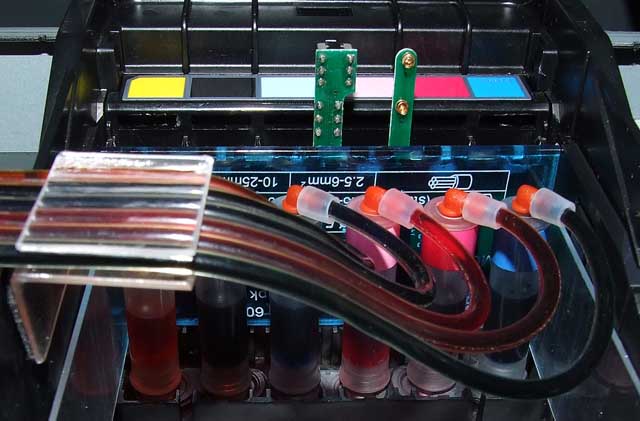

Господа, а вот на фото, это и есть классические капсулы от Ресеттерс без последних "наворотов"?
Если да, то хочу поругать.
Штуцер короткий, неудобно. Шлейф держится на 3 мм.
Зачем клеить цветную изоленту, если можно краситель подмешать например в манжеты?
Впечатлили разве что манжеты. Мне б такие в самодельные капсулы. Да и есть сомнение, насчет высоты нижней манжеты. Не перекрывает ли отверстия иглы?

| Сообщение #444 Отправлено 10 июля 2008 - 20:45
Ну ...манжету можно срезать (нижнюю)...правда и так работает...
штуцера идут новые (полупрозрачные), там длинней..

| Сообщение #445 Отправлено 10 июля 2008 - 22:20
koka (10th July 2008 - 10:45 PM) писал:
koka
Это такие? Если такие, то я такие и использую, а к ресеттеровским так и не притерся - Евгений прав - коротковаты они, неудобно как-то...
P.S. На фото штуцер с прокладкой-уплотнителем.
| Сообщение #446 Отправлено 11 июля 2008 - 00:18
Так ить..такие...
З.Ы. как по мне то, и старые ничего...на клей-герметик...и на всю оставшуюся жизнь...

| Сообщение #447 Отправлено 11 июля 2008 - 05:04
Эээ ребяты, прозрачный штуцер этот - с китайских картриджей...

| Сообщение #449 Отправлено 12 июля 2008 - 15:43
Евгений26 (11th July 2008 - 07:04 AM) писал:
Дык и пусть китайский. Главное, што с ним(штуцером) удобно обращаться, и прокладки эти суперские, засаживаю ее в
верхнюю манжету капсулы, затем штуцер - натяг получается офигенный, герметичность 100%.
| Сообщение #450 Отправлено 12 июля 2008 - 16:58
Во втулках-манжетах с внутренним диаметром 2.3 мм уменьшили внутренний диаметр до 2.1 мм.
Получается внатяг. Но вероятность "прохудения" втулки уменьшилась.
