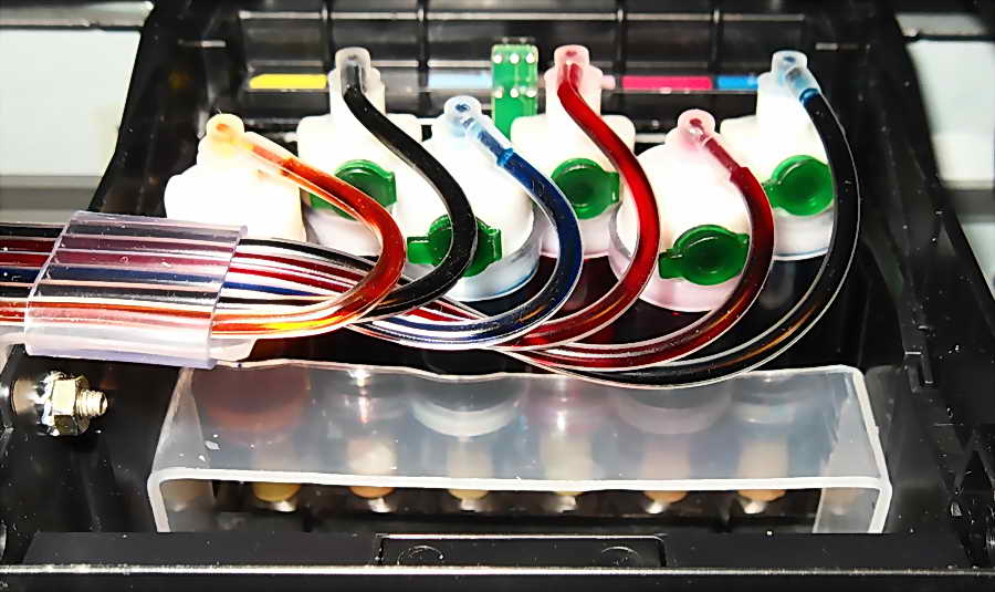

Все установлено!

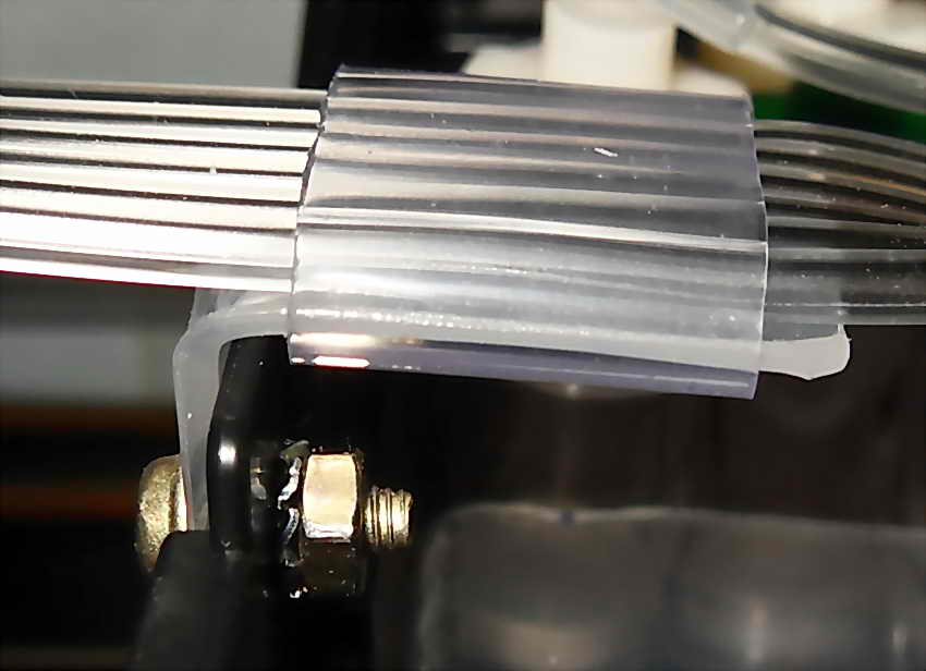

Для того чтобы капсулы не болтались, сделал скобу из коробки от USB модема МТС. Оказался отличный материал, немного подогревая феном можно придать любые формы, при необходимости легко снимается т.к. дополнительно ничем не закреплена. Для крепления шлейфа сделал уголок из того же материала и закрепил его винтом М3 (двух сторонний скотч 3М имеется) т.к. надежней. Шлейф прижат к уголку куском трубки от резервуара капельницы (которая меньше размером) держится отлично, так же при небольшом усилии снимается. Снял планку с чипами от картриджной СНПЧ, закрепил непосредственно на планку с контактами при помощи 1мм дюралевой пластины, просверлил в нижней части планки, к которой прижимается планка с чипами два отверстия 1мм, и закрепил с помощью медного провода в изоляции диаметр по изоляции 1мм (применяется в телефонии). Обратить внимание на то, чтобы нижняя часть планки надежно прижималась к контактам, это очень хорошо чувствуется т.к. при нажатии происходит подпружинивание. В общем т.к. снимать планку с чипами не предполагается то решил пойти этим простым путем. Если интересно могу выложить фото. При желании можно сделать планку аналогично ресеттерс было бы желание. Что касается планки это для тех, кто хочет использовать планку с чипами от картриджной СНПЧ, но поставить капсулы.
Сегодня посмотрел ещё раз в живую капсулы от ресеттрерс - вполне добротный товар, правда показалось, что резина в манжете слегка жестковата, попробовал достать манжету, сидит достаточно хорошо. Минус/плюс отсутствие доп.отверстия для заправки капсул. Объем капсулы показался слегка маловат диаметры гильзы капсул наружный 9мм внутренний 7.5мм длинна ~40-45мм может это старый вариант, на ресеттерс капсулы немного отличаются фитингом, может я ошибаюсь.
Если у кого-то нет никакой СНПЧ и безразлично наличие фильтров в капсуле, берите сразу от ресеттрерс и не заморачивайтесь!

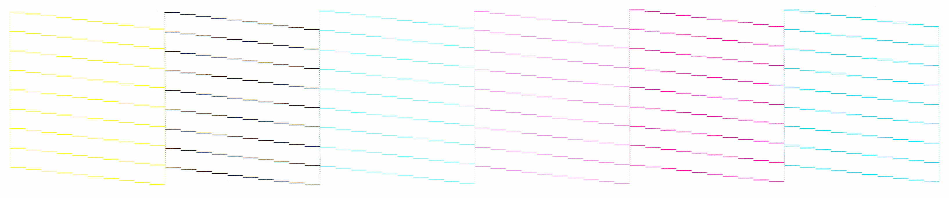

Доноры опустил до 4см от уровня стола.
Утром проверил систему чернила не ушли в доноры ни на миллиметр, тест дюз - все присутствуют, провел потоковую печть 5 листов А4 всё в норме.
На этом свой доклад заканчиваю. Удачной печати и отсутствия полос и гадости в чернилах!
Прикрепляю тест дюз и цветных полос. Печать велась на Lomond Mate A4

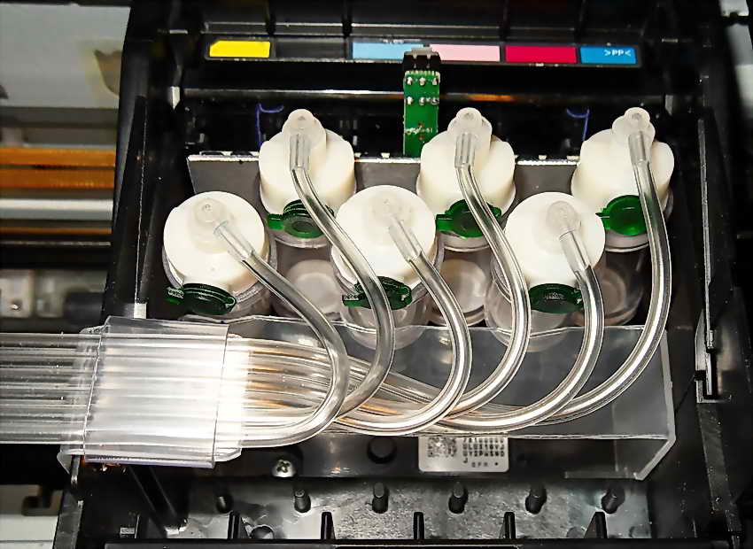

kiborgGSM (24th December 2009 - 09:24 PM) писал:
Окончательный вариант капсул
kiborg, а как дела с воздухом, который из ПГ поднимается при отстое? Проходит он через фильтр? Иначе через какое-то время от будет скапливаться ниже фильтра и придется его как-то выгонять.
| Сообщение #658 Отправлено 02 января 2010 - 19:51
serkun я экспериментировал с такими капсулами от систем ещё года 2 назад, воздух действительно скапливаеться и непроходит через фильтр, образуеться воздушная пробка.Поэтому перешёл на картриджи.
