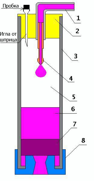

Появилась небольшая мысль по усовершенствованию капсулы.
Чтобы поддерживать уровень чернил в ней, не снимая с принтера, нужно сделать перекрываемый выход воздуха из нее.
Открыв пробку и подняв донор можно спокойно поднять уровень чернил. Остальные цвета можно на это время пережать.
На примере капсулы от Episode:
Как сделать капсулы для СНПЧ Капсула своими руками
| Сообщение #42 Отправлено 10 апреля 2006 - 21:40
Идея понятна. Я так протыкал иголкой картриджи от купленой системы RESETTERS, вдувая ртом воздух в доноры, дабы изгнать "дъявола" :)
Но вот уже почти неделю в самодельных капсулах воздушные пузырьки не уменьшаются и не увеличиваются. Раньше же, через день-два в подводящих к картрижам трубках появлялся воздух, типа отток, или "выделение" воздуха из чернил

| Сообщение #43 Отправлено 11 апреля 2006 - 01:37
Усовершенствуя капсулу вы движетесь к конструкции демферной камеры
преимущество которой уже описывал Episode.

| Сообщение #45 Отправлено 11 апреля 2006 - 02:46
Тогда уж лучше подобие обратного клапана с картриджа.
Нажал на клапан, поднял донор. Подождал пока накапало. Отпустил клапан, поставил донор.
На все операции уйдет не больше 5 минут.

| Сообщение #48 Отправлено 11 апреля 2006 - 05:59
Конечно можно поролон вместо сигаретного фильтра.
Главное не переусердствовать, т.е. не напихать очень плотно. Диаметра в 2 раза больше чем капсула, будет достаточно.
И использовать именно поролон со старых картриджей, только хорошенько его отмыть. Он микропористый (в отличии от обычного т.н. "бытового") и проверенный на реакцию с чернилами
ИМХО, ЮХа здорово придумал с фильтровальной бумагой, нужно будет попробовать.
А вот по поводу манжет, не знаю. Я сталкивался только с 480-м. От R200 манжеты в шприце держаться не будут. Единственное, что приходит на ум, это уплотнять силиконом, т.к. я говорил выше.
| Сообщение #49 Отправлено 11 апреля 2006 - 08:46
Episode (Apr 11 2006, 03:46 AM) писал:
С одной стороны лучше. С другой- конструкция сложнее и больше размером (в капсулу может не влезть).

| Сообщение #52 Отправлено 11 апреля 2006 - 16:58
Да нет, речь не о том, что лучше, имхо, дело немного в другом.
Если покупать, то я бы предпочел ДК.
Если самому изготовить, по проще капсулу. В изготовлении ДК есть ньюансы, которые не так просто обойти.
А вот усложняя конструкцию капсулы, мы уходим от главной идеи - чем проще, тем надежнее.

| Сообщение #55 Отправлено 12 апреля 2006 - 18:03
Думаю не обязательно в капсулу встраивать клапаны,
можно собрать следующюю конструкцию.
Объединяем плюсы капсульной и картриджной системы.
| Сообщение #56 Отправлено 12 апреля 2006 - 18:07
1 - Чем проще тем надежнее. Здесь только усложняется конструкция. А как же клапаны: воздушный и чернильный? Их нужно отжимать.
2 - Какие плюсы у картриджной системы? Я не вижу ни одного.
| Сообщение #57 Отправлено 12 апреля 2006 - 18:39
Чернильный клапан (расположенный у выхода) удаляется, а воздушный остаётся
закрытым. Чернила подаются в картридж через нижнее отверстие для заправки.
На счёт плюсов картриджной системы:
была капсульная система которая переодически давала неровную лесенку
при распечатке теста, при запрвке родных картриджей теми же чернилами
тест нормальный.
Фирменные картриджи имеют обратный клапан, а так же возможно
не понадобятся гидродоноры, картридж сам хорошо регулирует
уровень.
тест нормальный.
уровень.
| Сообщение #58 Отправлено 12 апреля 2006 - 19:01
Конечно, возможно. Но я считаю - это сильное усложнение конструкции.
Стабильной работы СНПЧ можно добиться и без этого всего.
Насколько я вижу по форуму - 99% пользователей просто не могут сбалансировать давление в системе. И все.
| Сообщение #59 Отправлено 12 апреля 2006 - 19:08
Было бы хорошо найти такой способ сбалансировать систему,
который бы позволил это сделать быстро, дёшево и сердито
ведь 99 процентов это ооочень много.
| Сообщение #60 Отправлено 12 апреля 2006 - 19:38
А чем не подходит способ:
1. СНПЧ на капсулах или демпферных камерах.
2. В качестве доноров - сосуд Мариотта.
3. Доноры ставим так, чтобы нижняя часть воздуховода была на 2-3 см. ниже уровня выхода бумаги с принтера.
4. Шлейф ложим так, чтобы не терся, не стучал, и не пережимался.
5. Спокойно печатаем.
Что здесь сложного?
Что здесь сложного?
