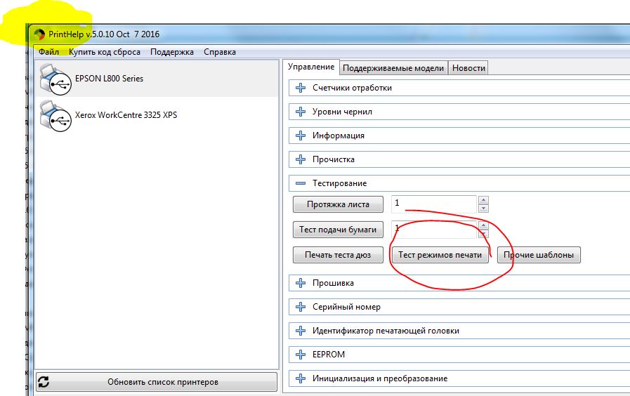

Может просто в желтом сильнее заметно? Из капы вряд ли чтото может засасываться. Там в норме не должно быть жидких чернил, только закрашенный поролон. Нечего сосать оттуда.
И я не видел ваш тест режимов печати. Там же понятно будет есть разгерметизация или нет. Оригинальный картридж создает небольшое разряжение в ПГ. Если имеется разгерметизация - естественно будут "подсосаны" соседние чернила.
На моём R295 после года простоя в желтом картридже даже стали чернила темно зеленого цвета! То есть картридж насосал из ПГ черные чернила в себя! После снятия ПГ разгерметизация подтвердилась - при малейшем продавливании воды в желтый канал, вода вытекала из иглы черного. А вот второй пробой между С и М не дал такого эффекта - чернила на вид были чистые.

slef, я не понял, а как по тесту режимов печати вы узнаете, есть разгерметизация или нет? И когда и какой тест печатать? Если печатать сразу после простоя, то просто вместо желтого на первых листах будет черный. А если далее печатать, то тест выдаст, что все идеально. Я в принципе с неделю уже не печатал, могу распечатать, скажите только какой тест и что по нему можно понять ?

slef, Я обычно эти тесты печатаю, перед печатью каких-либо очень ответственных фото, ибо там хорошо видно когда имеется даже малейший засор дюз в каком-либо цвете (а если долго не печатать, то вначале он как правило всегда есть). Но если там чернила каждого цвета на своем месте, что указывает на пробой между цветами? ...
В общем приду домой, распечатаю сразу же и скан выложу
