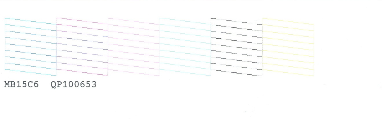

|    Сообщение #73 Отправлено 01 марта 2015 - 17:54   vetal96
Ну и я стану в ряды проблемных l800.На данный момент проблема присутствует уже год.и появилась когда чернил в банке осталось 50% принтеру 2 года.Заправил не давно второй комплект оригинальных чернил без изменений.
принт без печати стоит макс.неделю.С проблемой уже смерился делаю одну прочистку и печатаю.Это наверное бок всех l800 проблема не избежна у всех,рано или поздно ,а главное почему практически у всех смешивание двух первых цветов это наверное слабое там место или тонкое.Интересно если написать в эпсон толпой что они скажут?Организовать группу заболевших,а я думаю народу будет много.
  • Прикрепленное изображение: вапер.jpg
|    Сообщение #74 Отправлено 01 марта 2015 - 22:55   Anbel
vetal96, неси в СЦ.

|    Сообщение #76 Отправлено 03 марта 2015 - 18:50   vetal96
неси в СЦ.
В с.ц скажут менять голову,я думаю что диагноз у всех один,а сменить старую голову на новую думаю не составит труда,там делов на 15 мин.Вопрос в другом где купить за не дорого головешку?
