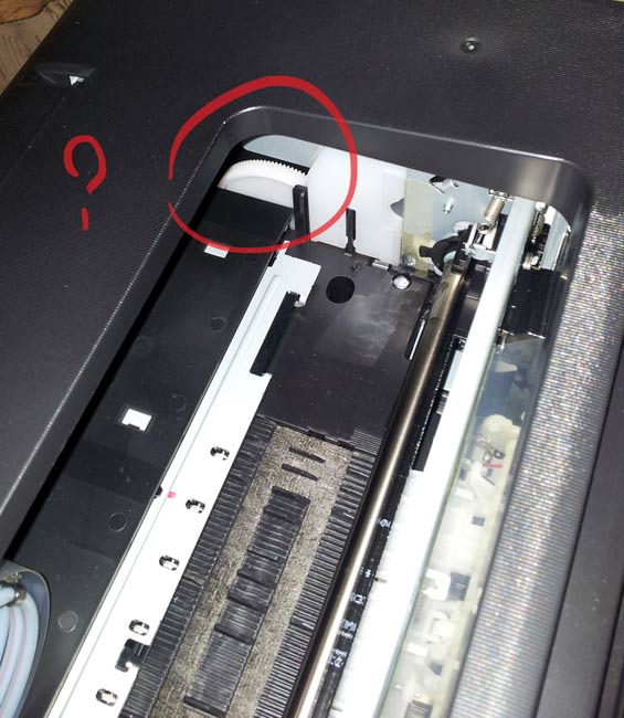

Стивен, капа - это место, где останавливается ПГ? Как-нибудь можно заставить головку съехать и зависнуть в стороне?
Хз. В печали.

Стивен, речь об этой шестеренке?
К сожалению, болезнь прогрессирует. После печати, пока готовил след.файл, минут 10 прошло - дюзы маженты закакались. Не так сильно, конечно, как за 1,5 часа или сутки. Наполовину.
Я так понимаю, что, по всей видимости, лишь вопрос времени остается, когда мажента прекратит совсем очищаться?

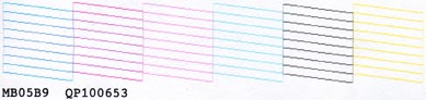

Вот как поборол проблему.
1) разобрал по мыл памперс(Мыл зеленым мистер мускулом)высушил.
2) Промыл помпу губку помпы и все что с ним связано.
3) Разобрал головку по чистил шприцем чистейшим жидкостью, туда <-> обратно, воздух-вода, потом продул все воздухом, воздух высаливал через сигаретный фильтр чтобы исключить попадание пыли, потом обратно все залил жидкостью.
4) Собрал все на место, слив обратно во внутрь, поставил на ночь не трогая, чтобы все высохла внутри.
5) Утром включил, сделал усильную прочистку. Проверил дюзы все отлично.
Вот уже как 2 день тфу тфу бес проблем печатаю.
Вот тест дюз
Вот тест дюз
