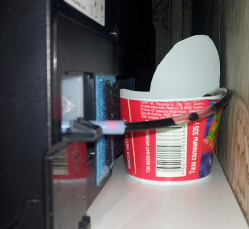

Прикрепленное изображение: 20130129_2133221.jpg
выводное отверстие трубочки ниже края банки на 0,5

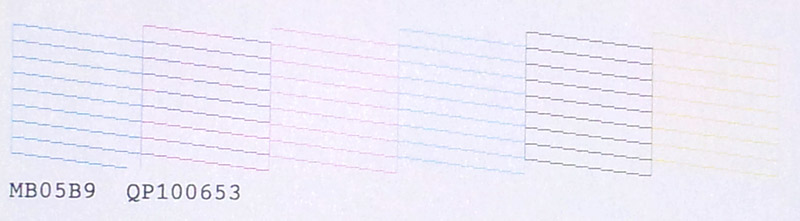

|    Сообщение #2 Отправлено 03 февраля 2013 - 14:31   za-nn
тест дюз выглядит следующим образом. Ощущение, будто синий в маженту затекает...
после обычной (не глубокой) прочистки все становится на свои места, но лишь временно
  • Прикрепленное изображение: duz.jpg
|    Сообщение #3 Отправлено 03 февраля 2013 - 15:25   Михаил Лексеич
Слив сделан неправильно. Плохо отводится отработка с капы, вернее чернила возвращаются в капу самотеком. Надо сделать "колено" , чтобы нижний край трубки был на уровне стола.

|    Сообщение #7 Отправлено 03 февраля 2013 - 16:00   ЮХа
Реально, нужно сделать так, чтобы конец отводной трубки не был опущен в сами чернила. Действительно, если уровень чернил в отстойнике выше уровня капы, то возможно "возвращение" отстоя в капу. Самый простой и надёжный вариант - повесить пузырёк ниже уровня принтера и завести в него СВОБОДНО трубку.

|    Сообщение #10 Отправлено 06 февраля 2013 - 00:26   Judo
Возможно, ты слишком сильно выдернул сливную трубку из принтера, тем самым пережав ее. Попробуй поставить ее точь-в-точь как была до вывода слива. Я когда ставил слив у себя, тоже сначала выдернул его сильно, потом глянул, куда он ведет в принтер и увидел, что пережал!
|    Сообщение #11 Отправлено 06 февраля 2013 - 19:45   za-nn
Judo, проверил. Трубочка вроде свободно идет, загибов нет.
Или я что-то не понимаю... Пережата чем?
|    Сообщение #12 Отправлено 06 февраля 2013 - 19:52   Judo
Нужно смотреть туда, куда идет трубка в принтер.

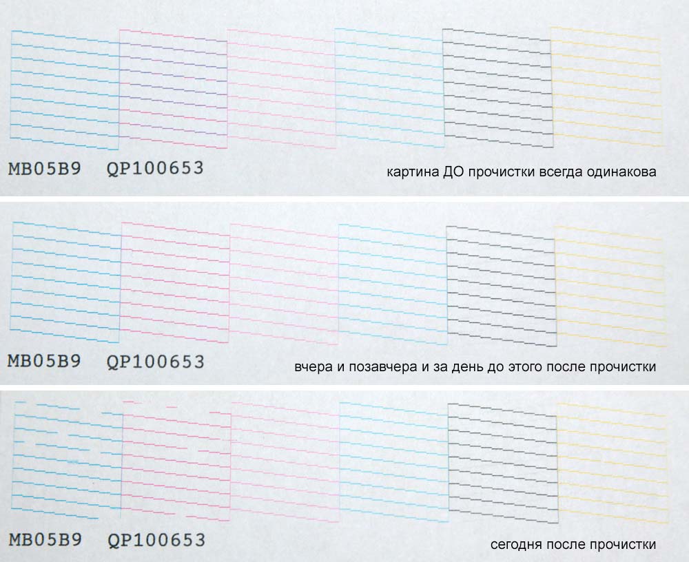

|    Сообщение #13 Отправлено 06 февраля 2013 - 19:54   ЮХа
Просмотр сообщенияza-nn сказал:
Вот бы тест дюз до прочистки и после. А то сильно не отличить, чего куда "затекает"
|    Сообщение #14 Отправлено 06 февраля 2013 - 20:04   za-nn
Judo, это понятно. Трубочка идет между белой штукой справа и черной слева, дальше не видно что.
ЮХа, фото тестов прикрепил...
  • Прикрепленное изображение: djuzy.jpg
|    Сообщение #15 Отправлено 06 февраля 2013 - 20:42   ЮХа
Понимаете, попадание циана в маженту в неугробленном прокачакми шприцом принтере исключено. Есть такое понятие - макрокапля. Оно не совсем верно. Процесс более сложен. Это ситуация, когда на дюзах впереди идущего цвета (в данном случае -циана) скапливаются чернила. Предположительно, они сдвигаются ракелем на отстоящий далее канал и с помощью дюз этого канала смесь выплёвывается на бумагу.
Мне сложно предположить, как такое может произойти в системе подачи чернил, которая была установлена производителем принтера и юзер в неё не вмешивался.
И ещё: непонятно, как после прочистки (третий скан) исчезают дюзы. Этого просто не может быть в герметичной системе.
|    Сообщение #16 Отправлено 06 февраля 2013 - 20:55   za-nn
ЮХа, мне это вообще неведомо... Вылетающие дюзы после прочистки и раньше бывали, но редко. Вроде как парочка забита, прочистил, эта парочка вернулась, а в другом месте одна пропала. Еще прочистка и все гуд.
Прочистки вообще раньше редко делал, нужды не было почти. Дольше 6ти дней принтер не стоит, постоянно наплывами что-то печатается.

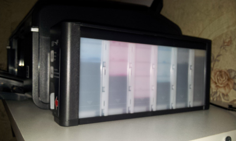

Вопрос: в донорах много чернил или на дне?
|    Сообщение #18 Отправлено 06 февраля 2013 - 21:04   za-nn
ЮХа, как-то так
  • Прикрепленное изображение: 20130206_230149.jpg
|    Сообщение #19 Отправлено 07 февраля 2013 - 02:32   Judo
Доноры на столе стоят или подвешены на принтер, как и положено?
|    Сообщение #20 Отправлено 07 февраля 2013 - 07:50   Alex...
za-nn
попробуйте открыть пробки на донорах, воздушные каналы бывают хандрят, вот голова жижу и сосет обратно с капы.
