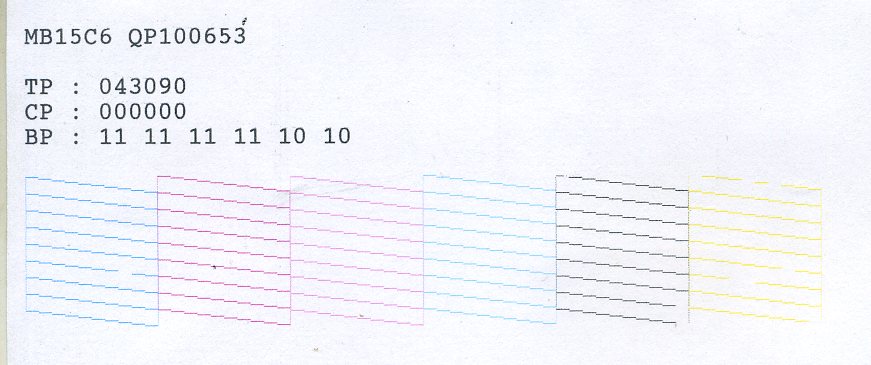

l800 - проблема с красным цветом после простоя в 1 день вместо красного печатает почти черный
| Сообщение #141 Отправлено 01 октября 2019 - 13:29
поработал, тесты такие же ничего не изменилось, замена принтака? или можно вылечить не имея специальных навыков?
| Сообщение #142 Отправлено 01 октября 2019 - 13:39
Разгерметизация не лечится.
Но принтер можно попытатьься реанимировать хотя бы для использования после простоев с прочистками.
Нет навыков - лучше к специалисту.
А для чистовой, хорошей печати - лучше новый.
Каков пробег у этого принтера? И все без техобслуживания? На оригинальных или других чернилах?

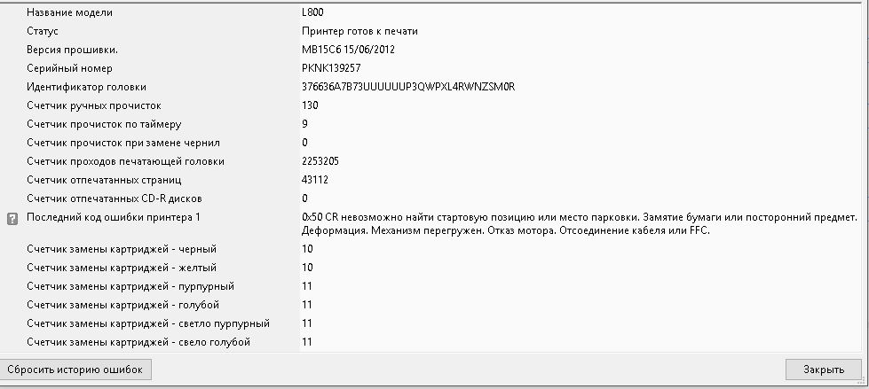

| Сообщение #146 Отправлено 03 октября 2019 - 10:25
Да, действительно 43 тыс пробег.
Для оригинальных чернил маловато, конечно. Хотя... оригинальные чернила уже не те. Да и без техобслуживания, наверняка, у принтера все внутренности залеплены уже чернильной и бытовой пылью.
Почистить бы его для начала и залить свежих чернил.
