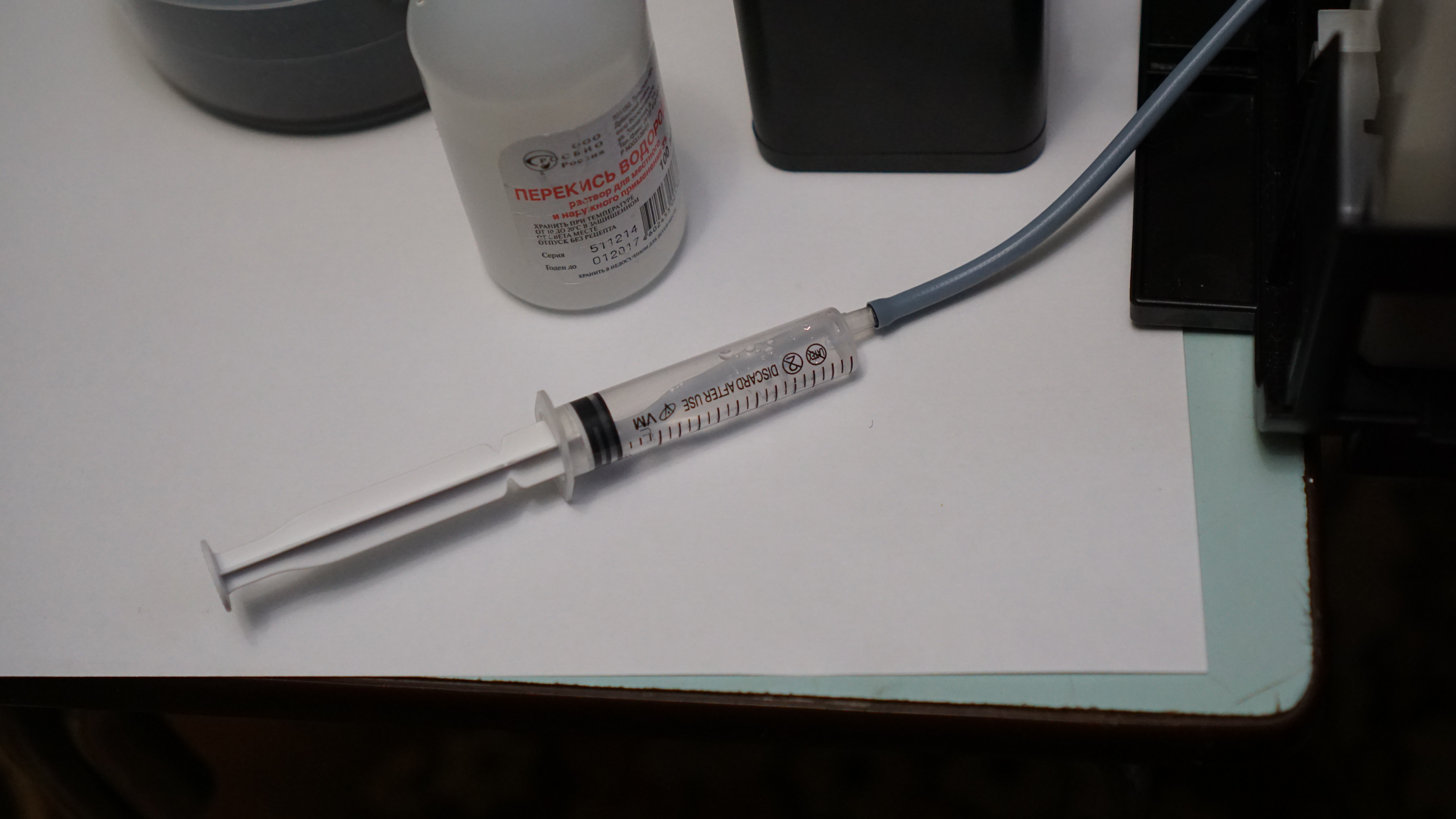

Прикрепленное изображение: DSC07783.JPG
А вот папмерс впитал в себя 230 гр чернил (вес нового ровно сто грамм, а вес замененного - 330), при чем не то чтобы он был совсем переполнен, сверху даже осталось небольшое белое пятно поглотителя, которым он заполнен.
Так что "перетекание" чернил связано не с капой а либо это действительно хроническая проблема с разгерметизацией ПГ у принтеров Epson, либо какая то конструктивная особенность /недоработка, в результате которой чернила одного цвета попадают в другой. Придется с этим мириться, так как кроме необходимости предварительной распечатки листа-двух бумаги особых неудобств это не вызывает ...

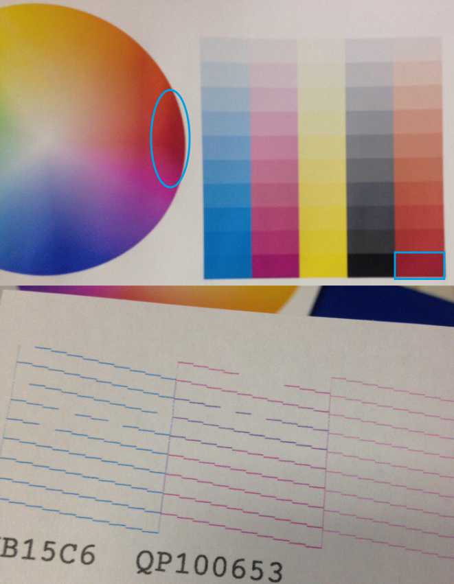

Принтер L800, заправляем оригиналом, впервые проблема выявилась после пятидневного застоя при печати на пленке, на матовой бумаге было не заметно, теперь вон как - на схеме область красного цвета, коему должно быть ярким и красивым, выделилась бардовой лужей. Вот. А маджента после высыхания чернил становится сиреневой.

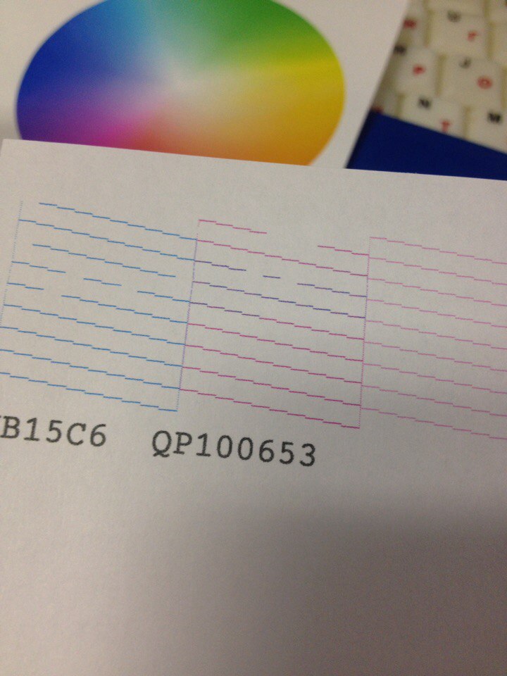

  • Прикрепленное изображение: 201701161732.jpg
  • Прикрепленное изображение: 5fpEtSLQ_xY.jpg
  • Прикрепленное изображение: BIsNTDrMVCg.jpg
|    Сообщение #127 Отправлено 16 января 2017 - 19:51   WWM
Rishelle,
У Вас явная разгерметизация каналов. Это уже не лечится, к сожалению.

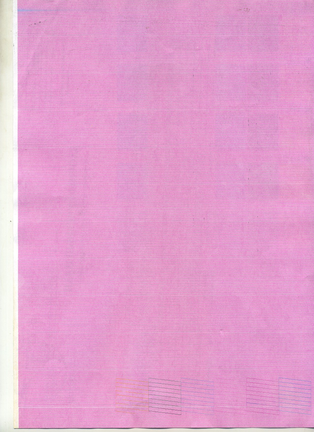

  • Прикрепленное изображение: img180.jpg
|    Сообщение #135 Отправлено 01 октября 2019 - 07:28   WWM
Для диагноза нужен тест дюз и тест режимов печати

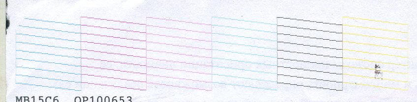

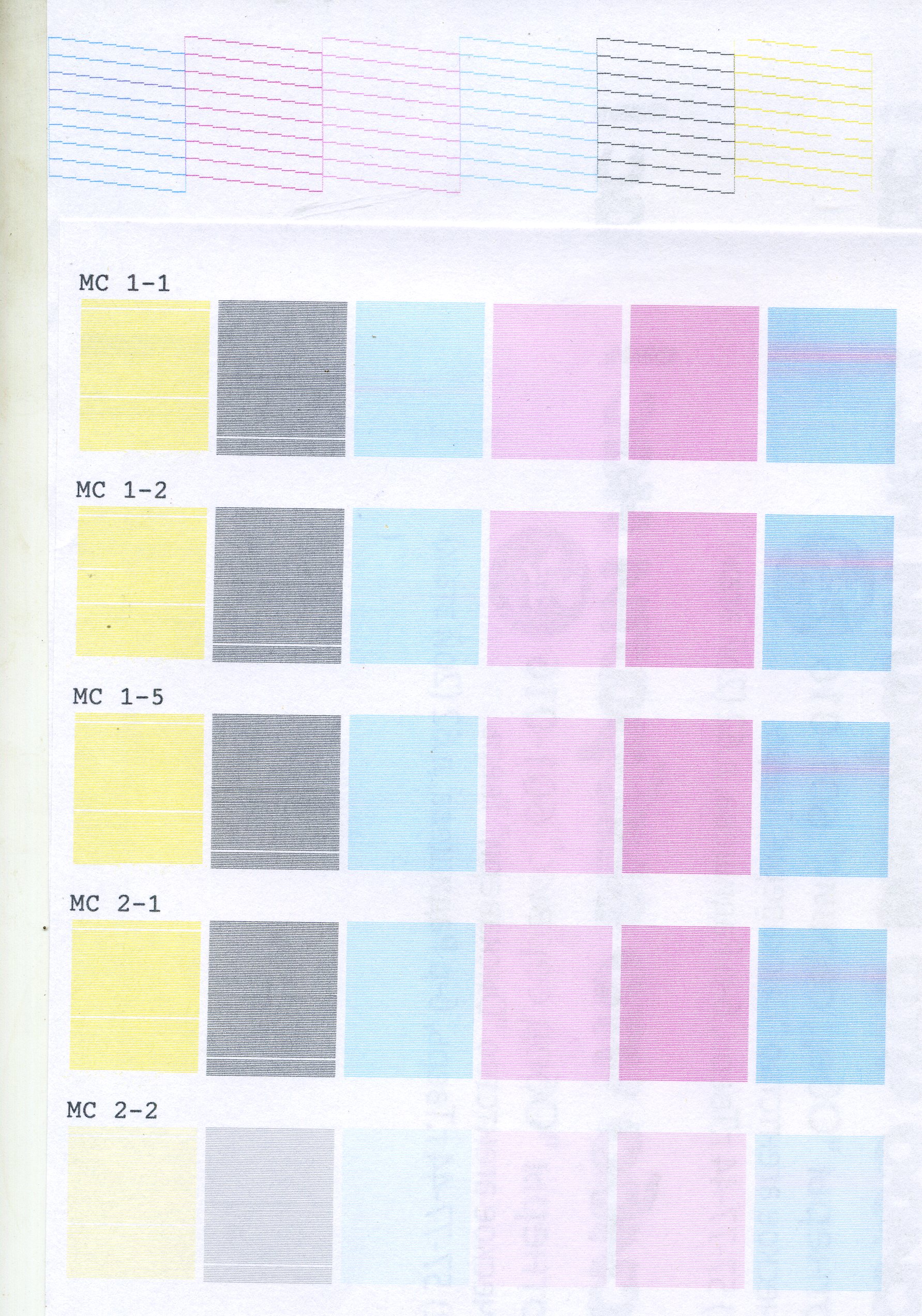

|    Сообщение #138 Отправлено 01 октября 2019 - 10:10   dovgalev
у меня простой только в федеральные выходные один два дня, не вижу смысла печатать тест дюз если отпечатки и меня и клиентов устраивают. вот такой после прочистки ,но думаю он мало кому интересен в данном случае

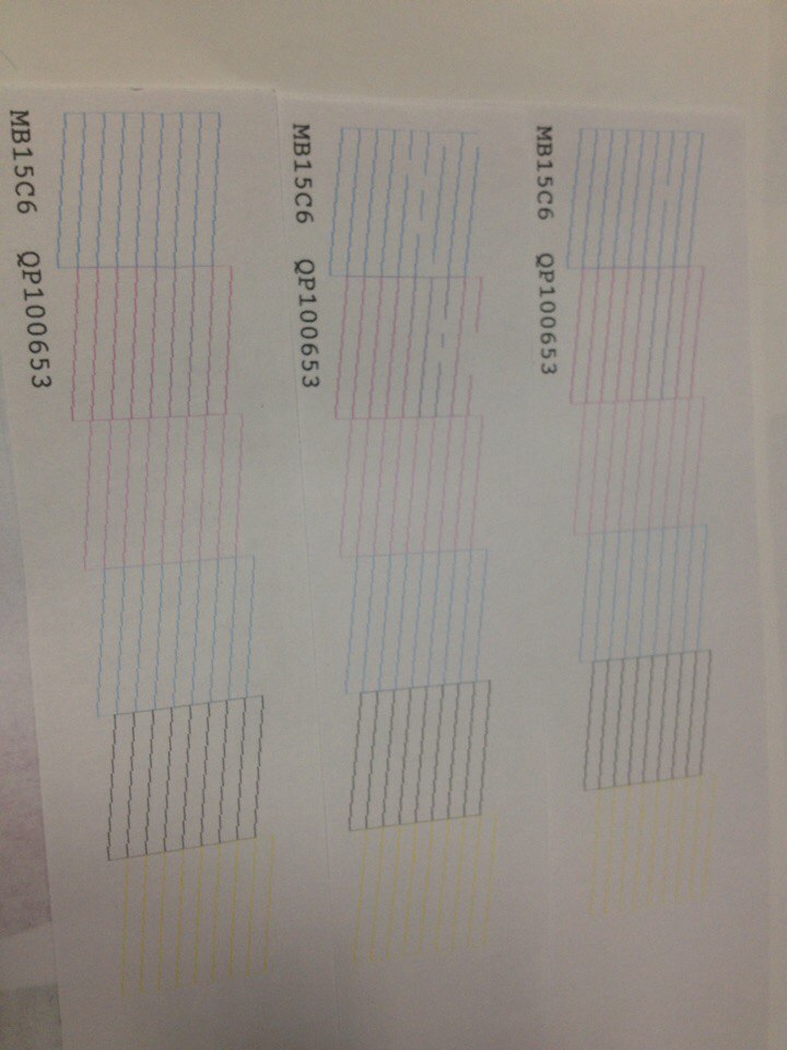

  • Прикрепленное изображение: img183.jpg
|    Сообщение #139 Отправлено 01 октября 2019 - 11:02   dovgalev
3 часа простоя, итог какой то вообще странный тесты прилагаю
  • Прикрепленное изображение: img184.jpg
|    Сообщение #140 Отправлено 01 октября 2019 - 12:54   WWM
Ситуация, скажем прямо, не очень.
И разгерметизация С/М, и дюзы не очень в порядке в черном/желтом, например
