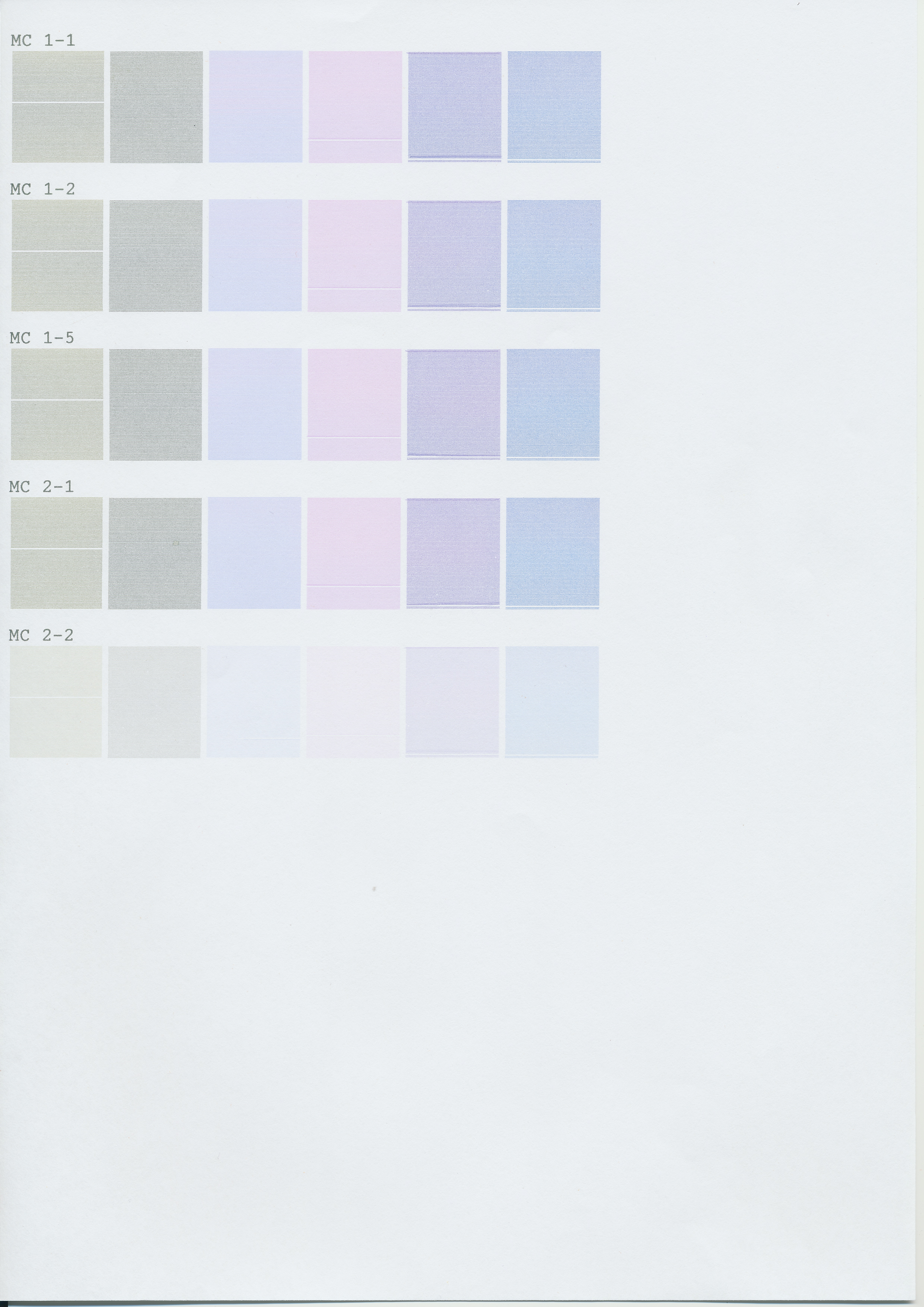

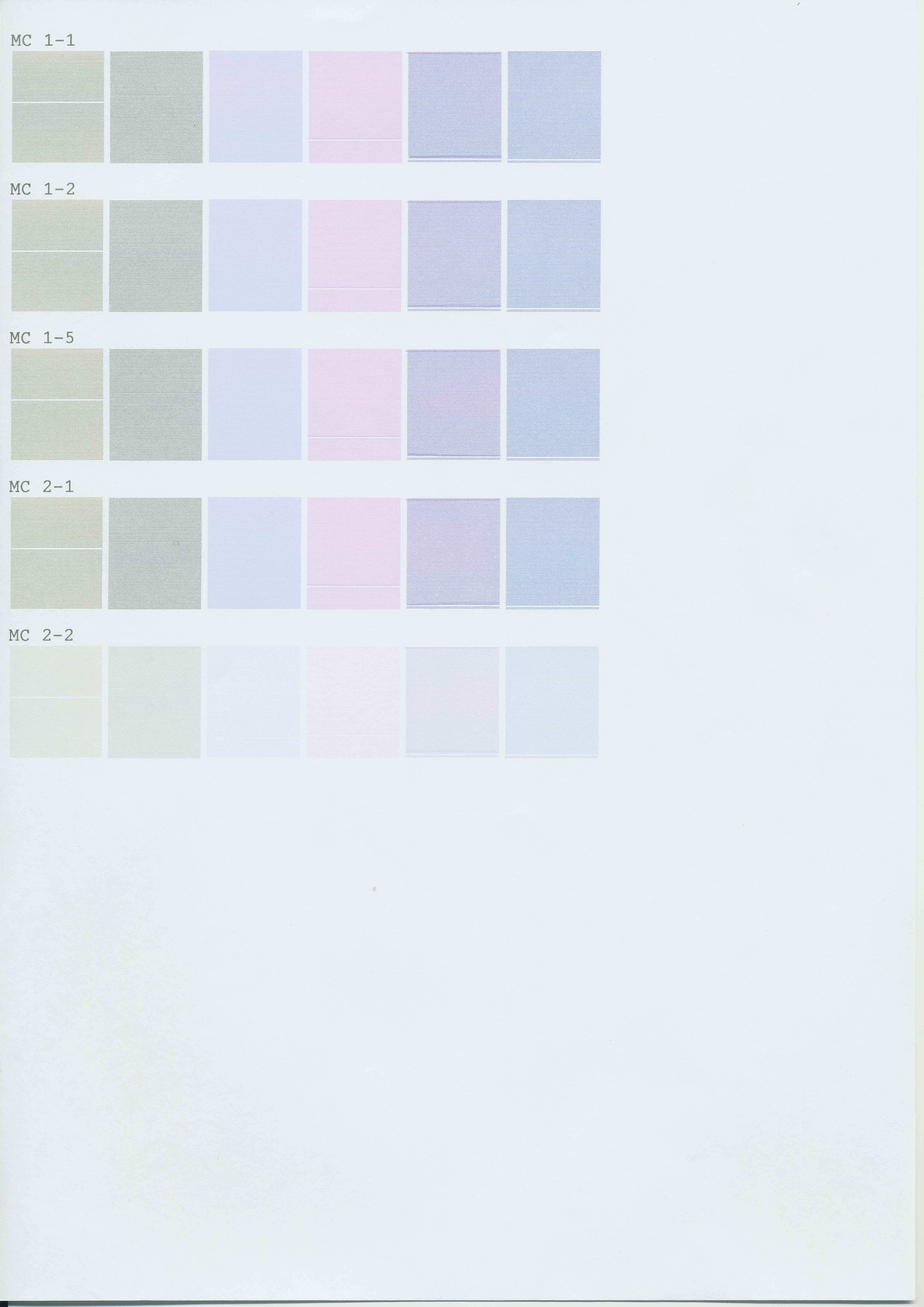

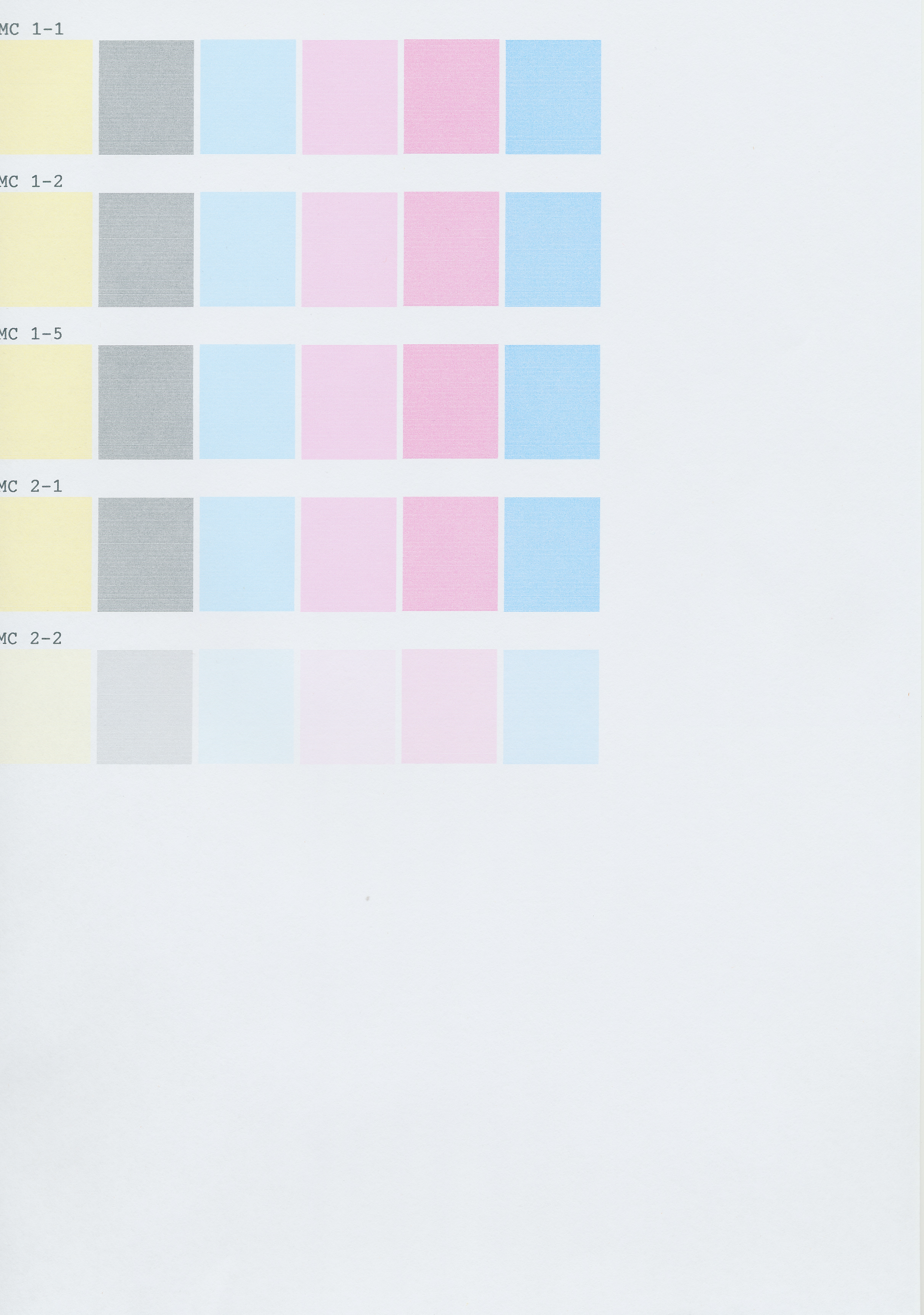

тест после двухнедельного простоя

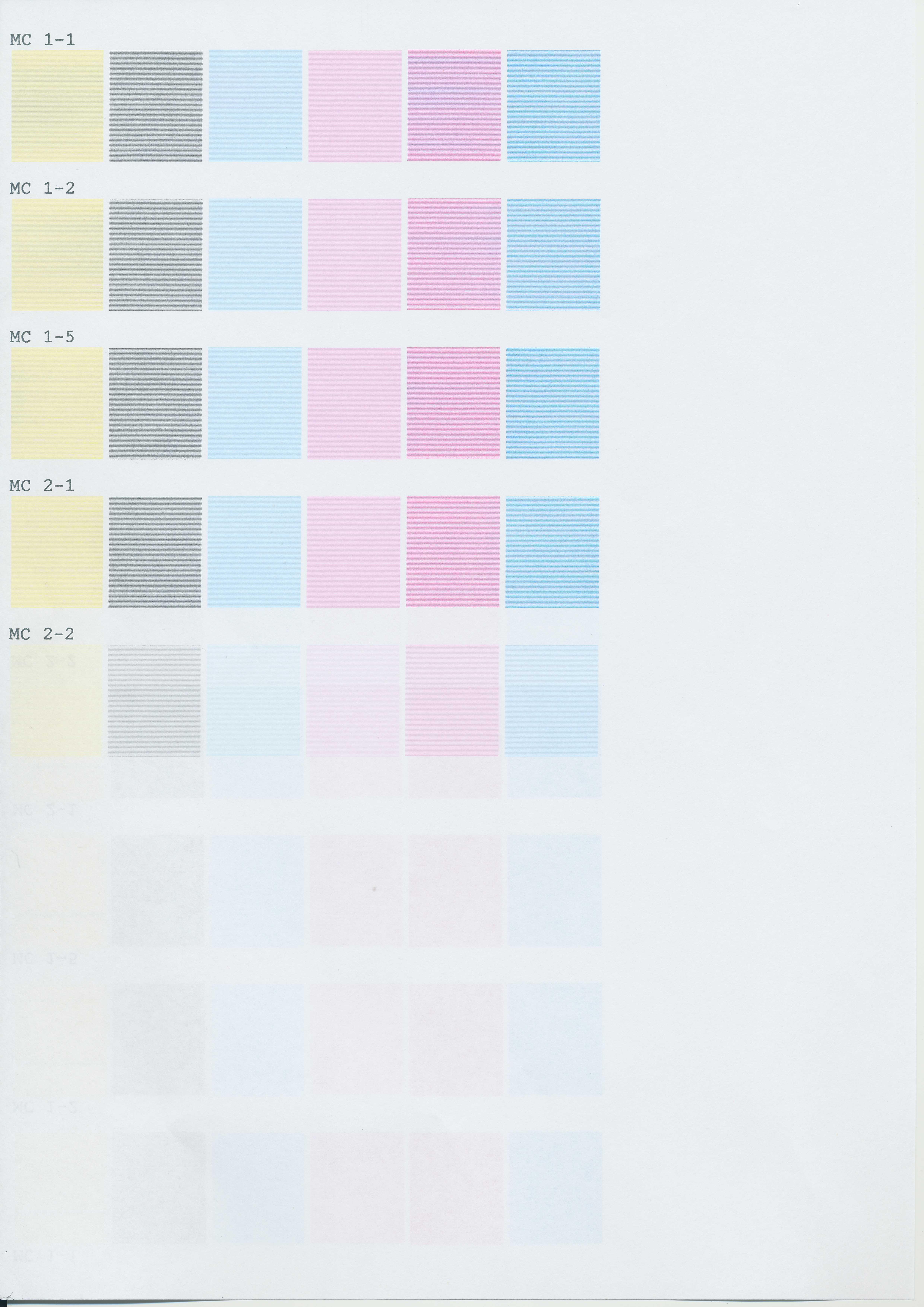

тот же тест после прочистки

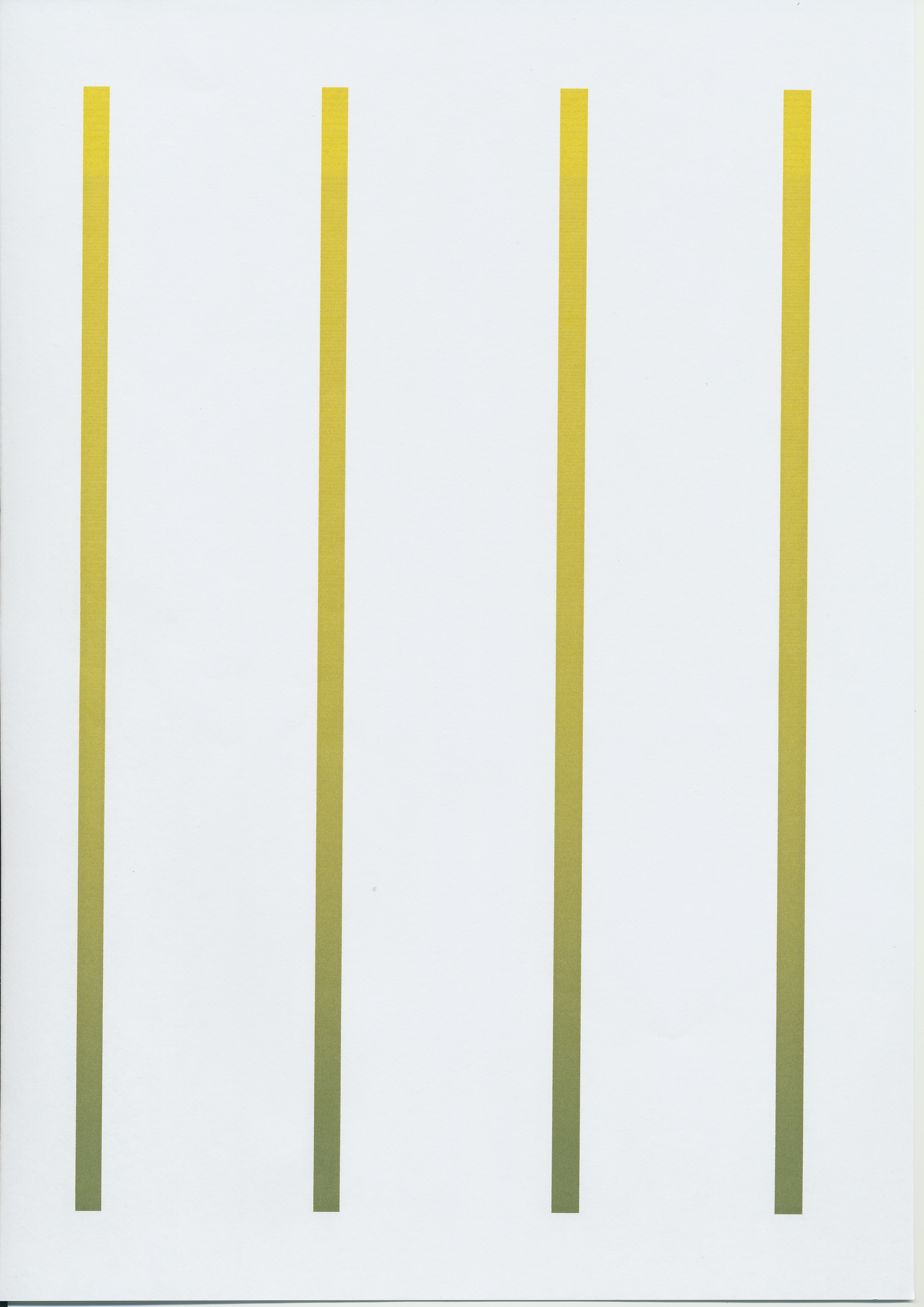

а это печать в желтом до прочистки
Печать в желтом - лист отсканировал наоборот, сначала идет грязный цвет и к концу листа уже желтый
Slava2, на дисках к сожалению, сейчас я печатаю уже достаточно редко после того как обнаружил, что большая часть двухслойных Blu-Ray дисков с фильмами из моей без малого двухтысячной коллекции, которые хранятся у меня в сумках по 100 дисков и которые я собирал с 2005 года через несколько лет хранения перестали читаться. Да и слишком громоздкий для меня L1800, я же не на продажу диски печатаю, а просто для себя в коллекцию...
| Сообщение #106 Отправлено 17 ноября 2016 - 17:45
Zevs1998, Вот судя по представленным тестам у Вас не только в жёлтый затекает но и в пурпур, что может говорить о тех двух возможных причинах озвученных выше.

lap70, да, я обратил внимание, что вначале печати черный цвет в той или иной степени присутствует во всех цветах, но в желтом его на порядок больше
Вот ещё интересный скан, принтер просто постоял около часа, и уже видно что в желтом черный появляется и в пурпурном, по-моему, голубой

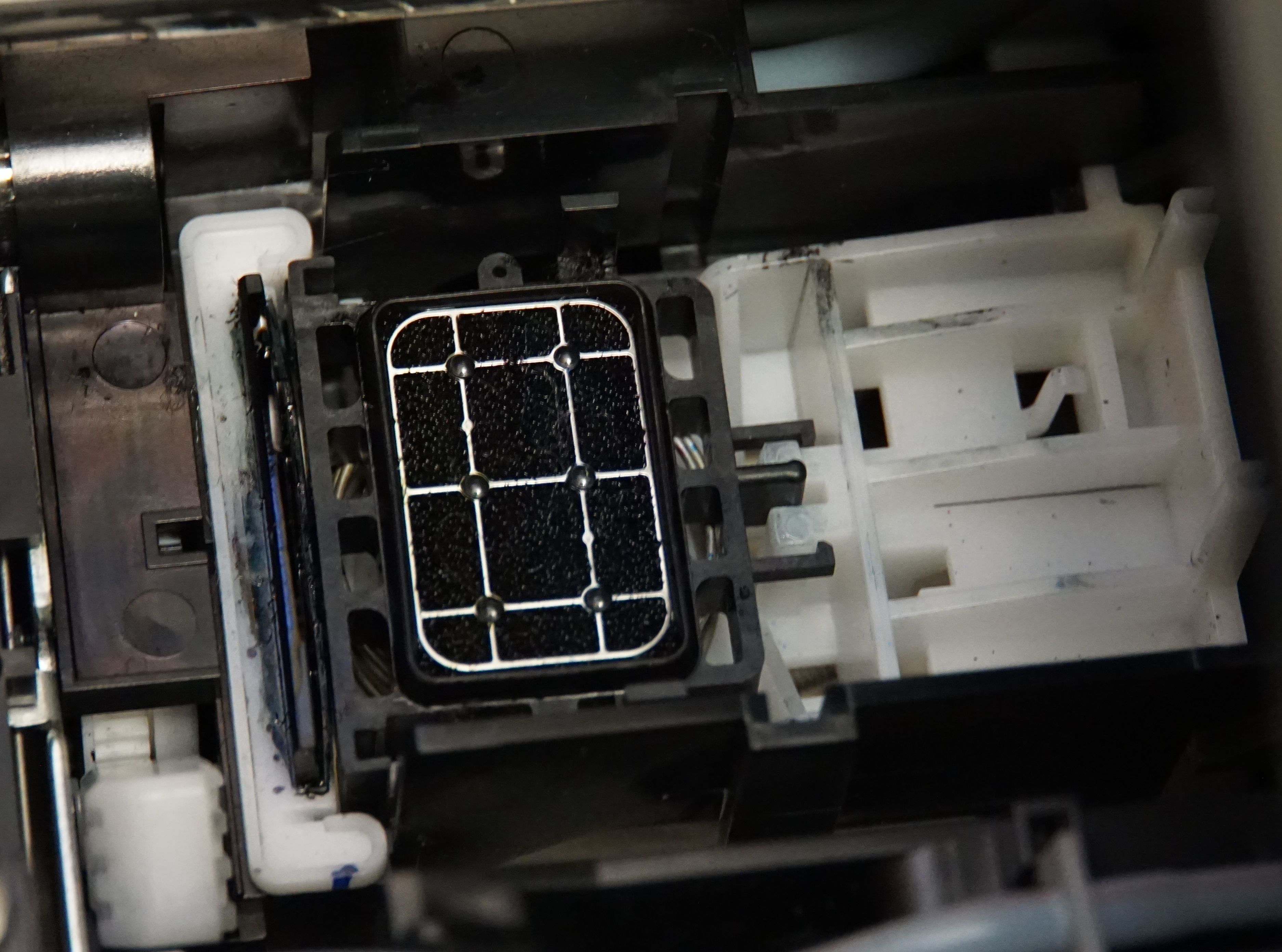

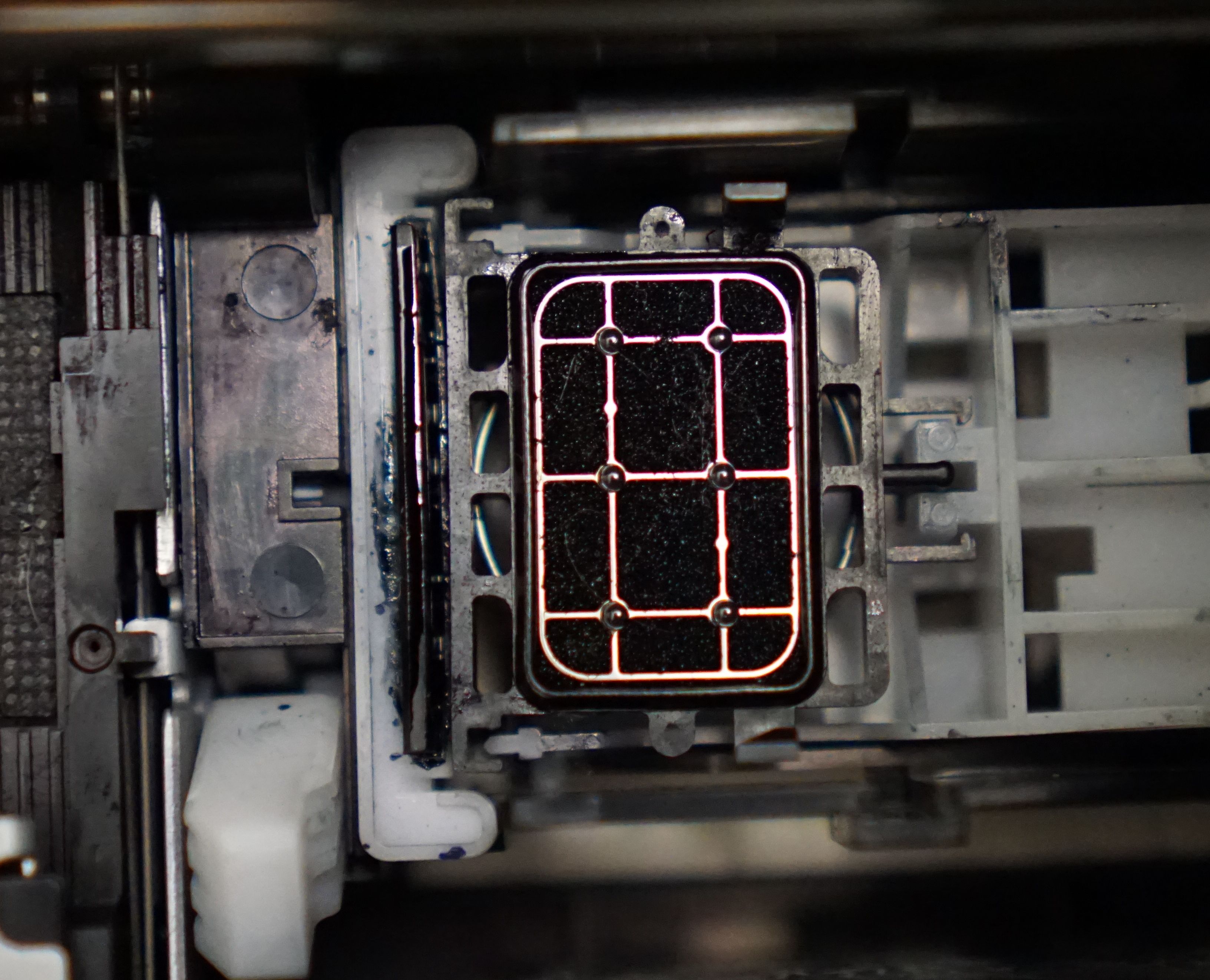

А покажите фото капы!

Ну вот как-то так
| Сообщение #112 Отправлено 17 ноября 2016 - 20:59

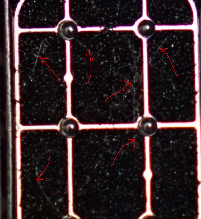

lap70, Кот у меня есть, но это скорее ворсинки от салфетки, хотя я их там с трудом усматриваю. Кот, к счастью, далек от принтера, от него и других "радостей" хватает

lap70, Ну это уж слишком экзотическая причина, тем более я в принтере вообще не нахожу нигде даже намека на кошачью шерсть, да и кот живет совсем в другой комнате, какими бы потоками воздуха шерсть не переносилась, её трудно не заметить

Ну да. Что то постороннее в капе видно.
Давайте с самого начала- я правильно понял, что у Вас оригинальные картриджи?
Снимите трубочку с памперса в заднем лючке, вставьте туда шприц побольше. Наливайте в капу с горкой дистиллированной воды и потом через слив шприцов отсасывайте. И так-пока не будет вытекать более менее прозрачная вода. Заодно и помпа промоется. Можно конечно и как бензин в канистру)) но тогда надо успевать подливать в капу))
Ракель очистите. На нем кроме чернил тоже могут остаться ворсинки от салфеток. Ну и когда будет всё чистое покажите фото ещё раз.
И после этого можно оставить для эксперимента принтер ещё на покой и посмотреть что будет. Сдаётся мне у Вас не подсасываете чернил а вытекание их

slef, L800, там встроенная СНПЧ, но чернила использую всегда только оригинальные с кодом Epson.
Если честно не могу усмотреть ничего постороннего в капе. Фото сделал специально в бешеном разрешении (с фокусом там правда не очень получилось, все же освещение не дневное). Но там ворсинки от салфетки микронного размера. Для "бутерброда" я всегда использую специальные практически безворсовые салфетки для чистки оптики. Они всё отлично впитывают.
