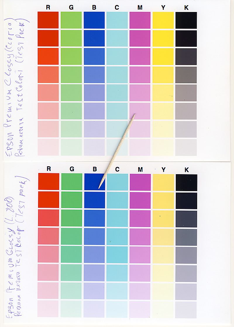

Наконец-то волна непредвиденных проектов схлынула. Пора уже сравнить светостойкость чернил Claria с более дешёвыми чернилами для L800. Для начала покажу скан двух отпечатков, которые были сделаны месяца четыре назад и спокойно лежали в тёмном чулане.
Чтобы не заморачивать достопочтенных юзеров прочтением рукописного текста сообщу: Верхний отпечаток сделан на принтере Эпсон 1410 с применением картриджей, которые шли в комплекте с принтером. Нижний отпечаток сделан на принтере Эпсон R270 с применением чернил для L800., залитых в СНПЧ от Ресеттерс.
Оба отпечатка печатались на фирменной фото бумаге Эпсона из упаковки "тестпак". Визуально, отличий в отпечатках на заметно. Чуть похолоднее чёрный на L800 в средних плотностях. Очевидно, и общий тон отпечатка сдвинут в синеву. Но это не главное. Вывешиваем эти два листика на летнее солнце. Через маску, которая поможет нам определить, какие чернилки быстрей изменят свой окрас.
  • Прикрепленное изображение: h_1341927475_2534822_f11a2d12d1.jpeg

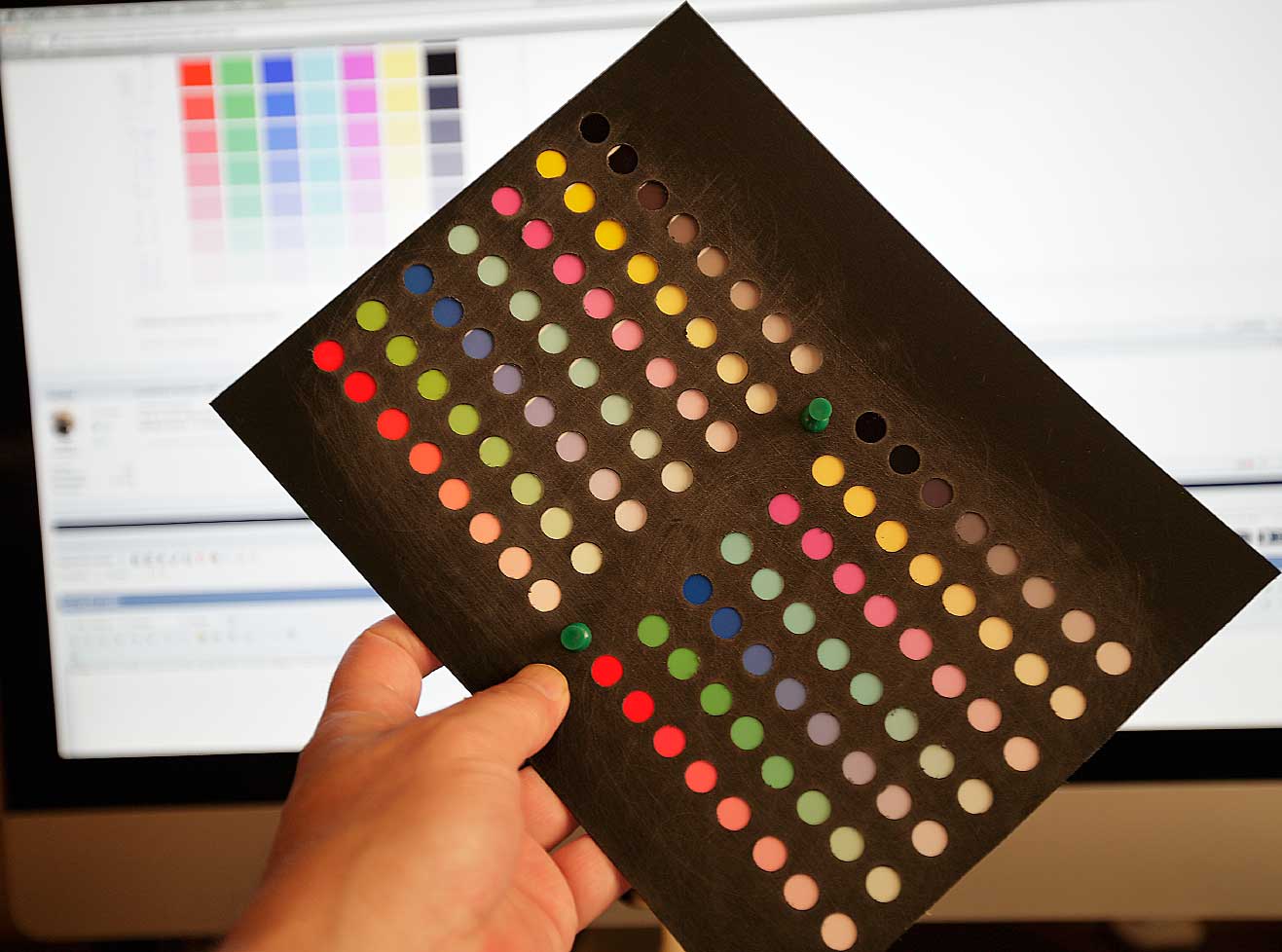

|    Сообщение #96 Отправлено 10 июля 2012 - 18:52   ЮХа
Похрену теплее-холоднее и разные принтеры. Будем облучать солнцем кларию и чернила для L800 через маску. Кто быстрей выгорит. Или кто-то думает, что может быть существенная разница в выгорании при печати на разных принтерах? Тогда пробуйте сами!
Под маску положены отпечатки из поста 173. Для чёткой фиксации вставлены кнопки. Завтра эта хрень будет повешена на утреннее солнце без защитных стёкол
  • Прикрепленное изображение: h_1341939064_2303767_05e1ca2851.jpeg
|    Сообщение #97 Отправлено 10 июля 2012 - 19:59   Евгений26
достаточно будет сравнить выцветание кружочков маски и оставшихся незасвеченных областей.
При этом, действительно, пофиг, какой там цвет и драйвер.
Есть одно но.
Если вывешивать на балкон из современного стекла, то результат будет.
Если балкон с остеклением из стекла СССР - то оно задерживает УФ.
Если же вывешивать на улицу - влага воздуха.
Но тем не менее - будем посмотреть.
|    Сообщение #98 Отправлено 11 июля 2012 - 10:50   ЮХа
Эксперимент вчера был приостановлен по причине невозможности повтороной фиксации маски. Т. е., если мне захочется посмотреть на процесс выцветания и снять маску, то сложно будет вернуть её обратно на то же самое место. Кроме того, маска тонкая, в некоторых местах отходит и след выцветания будет нечётким. Сегодня вопрос с фиксацией будет решён.
Только что образцы высталеныы на полуденное солнце. Выяснилось, что маска от прогрева деформируется. Надо искать маску металлическую. Всё равно, сегодня вечером, когда солне зайдёт (местоположение образцов будет меняться вручную) можно буде сделать первое заключение.
|    Сообщение #99 Отправлено 11 июля 2012 - 11:11   Slava2
может мой совет и не совсем Вам поможет, но можно одну сторону маски зафиксировать скотчем.
А что бы все прилегало хорошо, накрыть листом оргстекла.(в идеале кварцевое стекло)
|    Сообщение #100 Отправлено 11 июля 2012 - 18:03   ЮХа
Сегоднящний эксперимент закончен!. Солнце зашло за тучу. Шесть часов экспозиции. Я посмотрел на образцы, подняв маску. Следов выцветания не замечено на обоих образцах. Сканов не будет. Не вижу смысла.
Но! Однозначно, маска деформировалась и границы её в процессе облучения солнечным светом определить сложно.
Завтра будет сделана маска из металла, с целью более точного маскирования и более длительной экспозиции.
