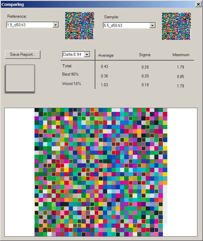

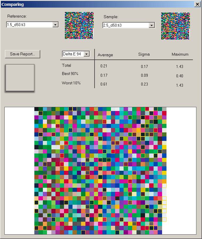

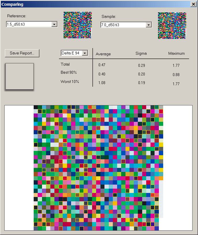

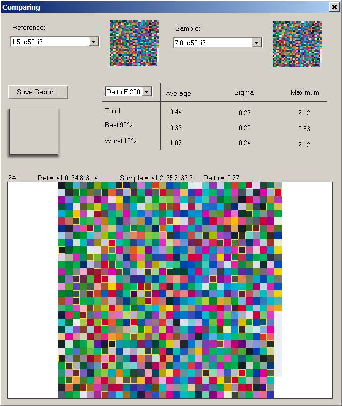

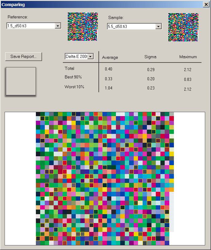

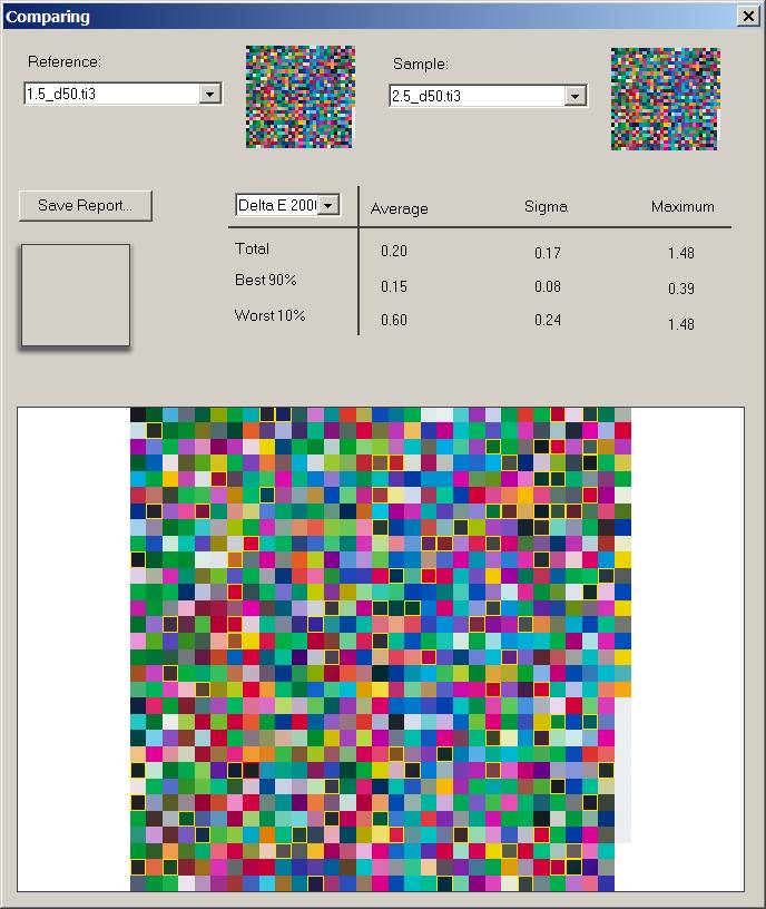

|    Сообщение #80 Отправлено 27 февраля 2012 - 13:31   idontbite
Epson L800 с родными чернилами, бамага Epson Premium Glossy, замеры с помощью i1 pro.
Замеры делались примерно через 1,5дня после печати тестовых карт, потом через 2,5дня после печати тестовых карт, затем через 5,5дней после печати тестовых карт и еще через 7дней после печати тестовых карт.
1,5дня vs 2,5дня DeltaE94max=1,43;
1,5дня vs 5,5дня DeltaE94max=1,79;
1,5дня vs 7дней DeltaE94max=1,77.
Подробнее на рисунках.
И еще DeltaE2000:
1,5дня vs 2,5дня DeltaE2000max=1,48;
1,5дня vs 5,5дня DeltaE2000max=2,12;
1,5дня vs 7дней DeltaE2000max=2,12.
  • Прикрепленное изображение: 1.5_7.0_dE94.jpg
  • Прикрепленное изображение: 1.5-5.5_dE94.jpg
  • Прикрепленное изображение: 1.5-2.5_dE94.jpg

  • Прикрепленное изображение: 1.5-5.5_dE2000.jpg
  • Прикрепленное изображение: 1.5_7.0_dE2000.jpg
