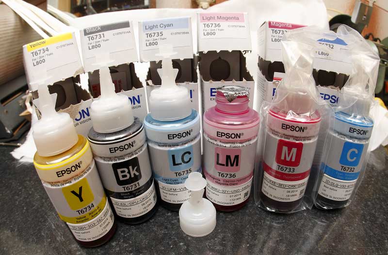

Сегодня получил комплект чернил для L800. 2800 руб. Заказывал через www nix ru. Привезли в деревню.
Шесть картонных коробок. Внутри пузырьки, заваренные в полиэтилен. Под пробкой фольга.

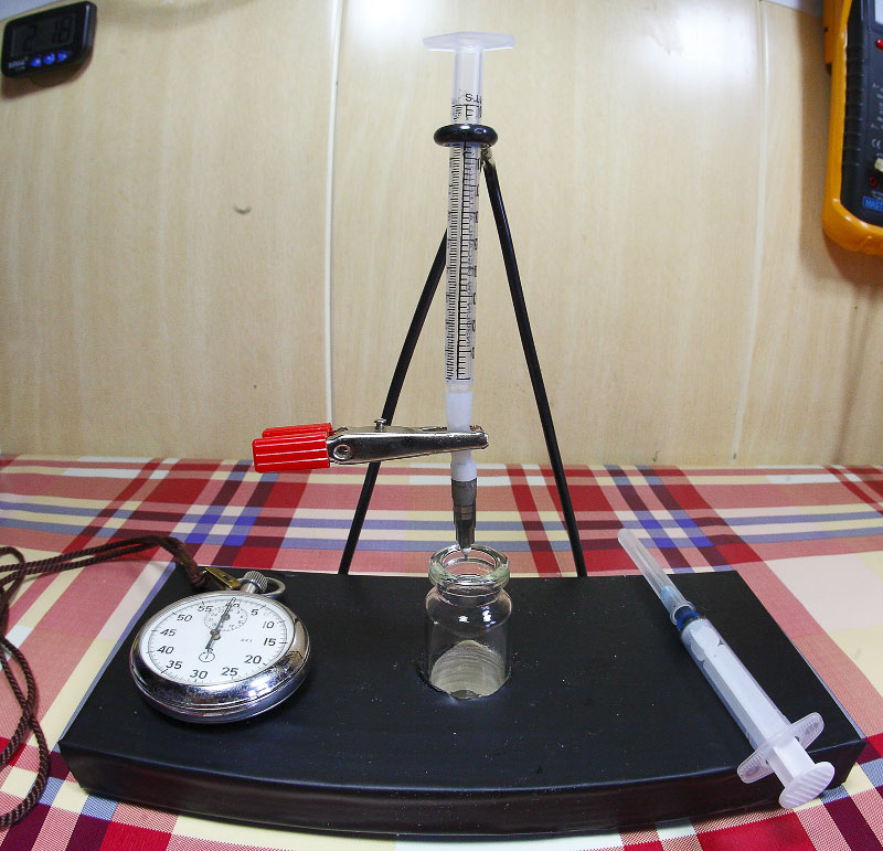

Результаты тестов на вязкость для трёх чернил готовы. Вначале фото приспособления, с помощью которого производилось сравнение вязкости. Я его чуть переделал для более продуктивной работы. Из проволоки согнут кронштейн с кольцом для укрепления инсулинового шприца. Перекрытие истечения чернил осуществляется радиотехническим зажимом типа "крокодил" с вставленными полукруглыми вкладышами для более чёткого и точного пережатия.Кусок шланга - от помпы принтера. В подставке высверлено отверстие под ёмкость для сбора чернил.После проведения теста чернила возвращались в емкость хранения. Это актуально, если чернил мало и они дороги. Емкость и измерительный шприц споласкивались фильтрованной водой, продувались и были готовы для проведения след. операции

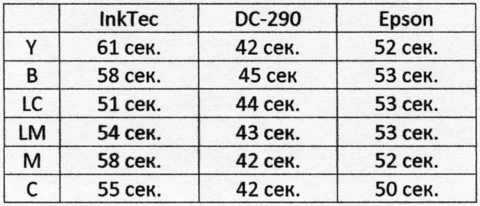

Напечатал табличку, чтобы было понятней. Первыми тестировались чернила InkTec Е0009. Пробы брались из литровых флаконов, купленых ок. трёх лет назад. Там еще достаточно чернил. Желтого меньше всего осталось. И тут сразу же возник вопрос: почему по тесту жёлтый самый "густой"? У меня был совершенно новый нераспечатанный флакон из той же партии. Прокапал желтый и из него. Время истечения уменьшилось с 61 сек. до 55! Отсюда вывод: в полупустых емкостях не должно быть воздуха.
Чернила DC-R290 (Ресеттерс) прокапались достаточно ровно. Так же ровно прокапались и эпсоновские чернила. Но тут можно увидеть, что диситек чуть жидковаст в сравнении с эпсоновскими чернилами и с чернилами инктек. Если тупо взять средне-арифметическое то получим след. цифры: 55,43, 52.
Принтер уже заправлен эпсоновскими чернилами и сделана одна прокачка и тест.Отсутствуют несколько дюз и есть несколько кривоструящих. Жду.
Вот табличка:

по поводу истечения (опыт на вязкость) : инсулиновый шприц промывался водой прежде чем состоялся первый опыт со старым желтым инктеком ???
| Сообщение #9 Отправлено 10 декабря 2011 - 21:46
До того, как начать эксперименты с конкретными чернилами, шприц раз десять был залит разными чернилами и раз десять промыт с целью приобретения навыков. Процесс не прерывался.

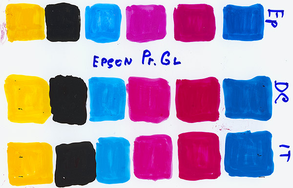

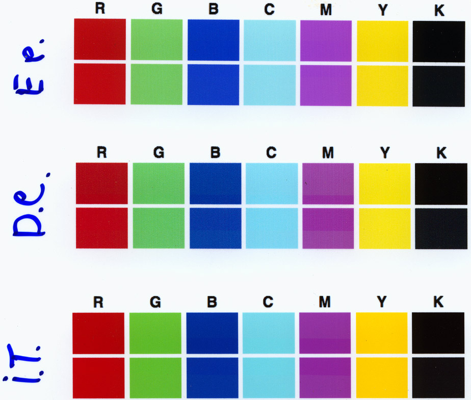

Естественно, проводится опыт с облучением образца повышенными дозами. Дальше- простой расчёт!
Короче: три принтера напечатали на одном листе бумаги цветные квадратики разными чернилами. Фотобумага Epson Premium Glossi. Лист был прикрыт частично непрозрачной маской. Маска строго зафиксирована, дабы можно было каждый час её снимать и ставить на то же место. Через час облучения вышеуказанной лампой следов выцветания не было замечено. А вот через два часа:

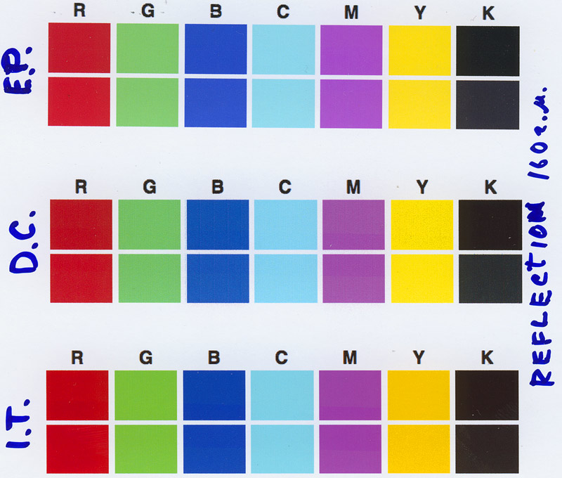

Печатаю квадратики на Reflection Glossy 160 g\m. Не надо солнца, свет стабилен, результаты быстро получаемы и однозначны!
Шаг экспозиции выбран равным одному часу (по таймеру). Пошел третий час.

G - не выцвел нигде - это я понимаю, ибо не выцвели Y и C.
R - почему не выцвел (даже не просто "не выцвел", а не сместился в сторону бледно розового) ?
его образуют M и Y, а М - сильно выгорела !

Вчера вечером после четырёхчасовой экспозиции эксперимент был приостановлен по причине позднего времени. Результат: увеличилось выгорание альтернативных чернил. Появился след на циане и на синем. Визуальных отличий на патчах от Эпсона не было замечено.
Далее, по разной плотности Инктека и Эпсона: действительно, при печати реальной фотографии явно видно, что Инктек более плотный и насыщеный.Но надо учесть то, что Инктеком печатал 1410, а Эпсоном R270.
Сегодня экспонируется фотобумага Рефлекшен. Пошёл первый час. Кроме того, сделан иной контрольный листик, на котором тупо нарисованы квадратики. Листик стабилизируется.

Три часа экспозиции образца на Reflection Glossy 160 g\m. ИнкТек и ДисиТек сдались явно. Эпсон без изменений. Пошёл четвертый час.
