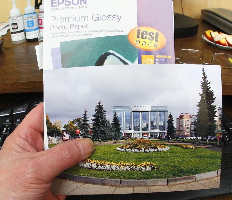

Попробую Т6731-Т6736 (это комплект L800) в сочетании Epson Premium Glossy. Может действительно позеленеет на глазах.
| Сообщение #34 Отправлено 16 января 2012 - 19:51
Дык я залил Т6731-Т6736 в R270 с СНПЧ от Ресеттерс. Честно: влом десять тыр платить за те же яйца от Эпсона в виде L800. А чернилки хорошие. Я еще заказал.
Прошло два часа с момента печати фотографии (57 пост). Ничего не позеленело. И даже не посинело. Очевидно,что-то изменилось, но не настолько, чтобы это было заметно и нужно было бы делать еще снимок.

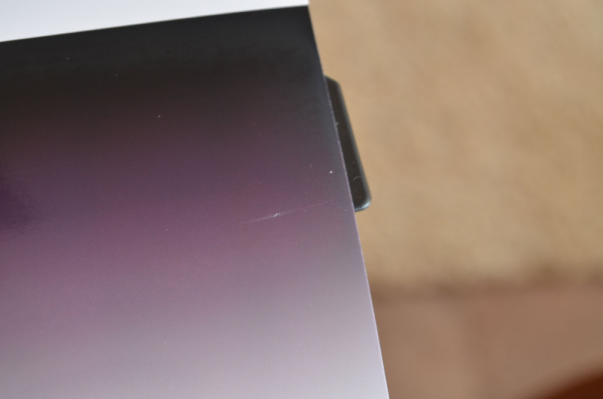

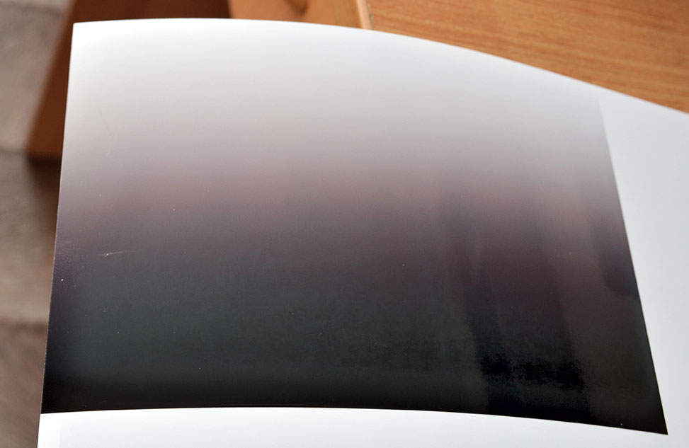

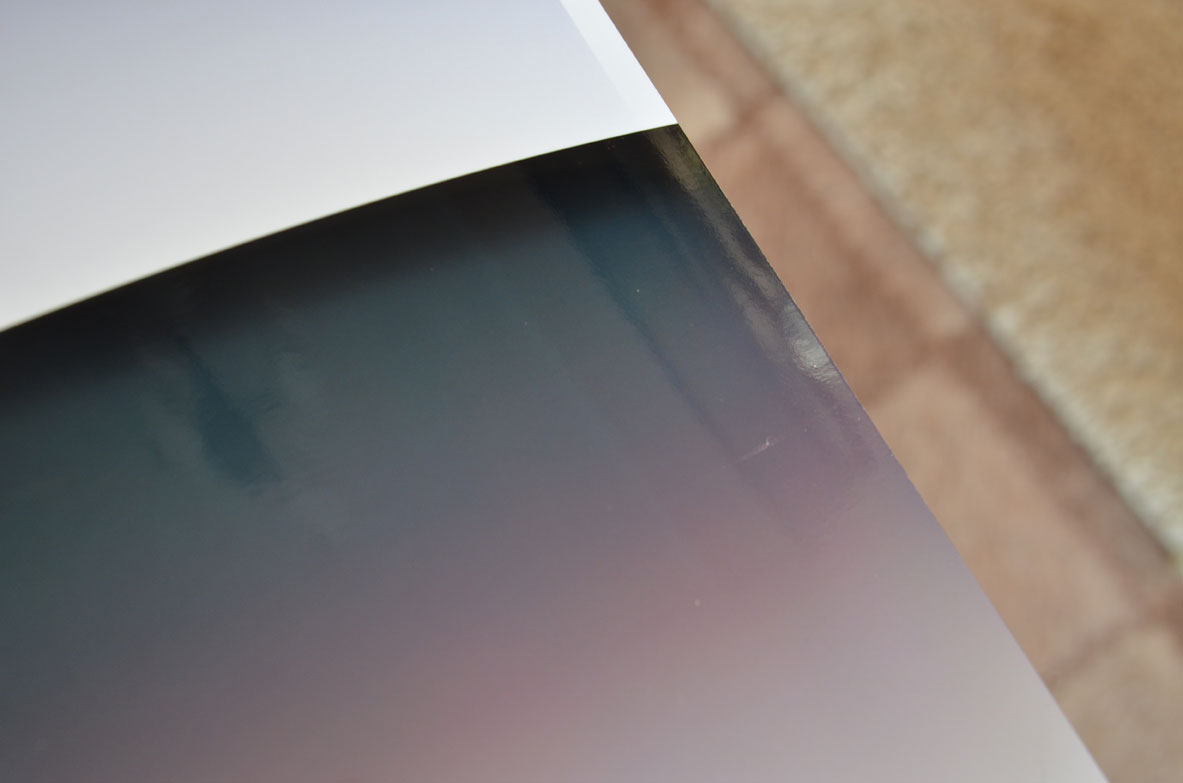

Как и обещал. Вот такие траблы. Бумага вот такая: Ломонд "Superglossy Bright". Есть обычный Суперглосси, он еще "теплым" (warm) вроде сейчас называется. Есть подозрение, что зелень эта из-за отбеливателя. Сканер зелень не видит почти, (видимо нет уф диапазона, возбуждающего свечение отбеливателя). А вот фотоаппарат видит.
На изображении ч/б градиент. Первое изображение - сразу после печати. Второе и третье через ~10 минут. На втором изображении видна локализация пятна (еще не дошло до конца фотки - сохнет). Через час пятно равномерно заполняет всю площадь отпечатка. Он становится равномерно черно-зелено-пурпурным.

Эти проблемы весьма легко решаются при нормальной печати. Объясняются они очень просто - на настроен принтер для печати. Принтер - чернила - бумага не при чём. Проверено и решено на многих принтерах-чернилах-бумагах (R200-270-290-T50-1410).
Нет, скорее всего, потому как при разных источниках освещения картина бы изменялась. ДД сканера, даже самого убогого не сильно отличается от ДД фотоаппаратов, даже самых продвинутых.
