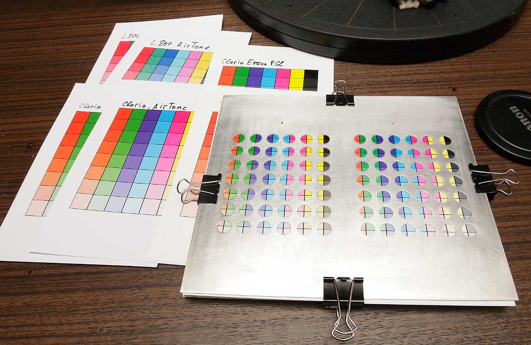

Маска сделана из листового дюраалюминия. Решил, что красить в чёрный цвет её не стоит, дабы уменьшить тепловую нагрузку на образцы. Изменил размер образцов. Напечатал. До завтра пусть стабилизируются.
| Сообщение #103 Отправлено 12 июля 2012 - 13:53
Есть быстрый вариант теста - использовать УФ-лампу. Она есть и тоже будет попробована. Но пока будем освещать образцы естественным солнечным светом без защитных стёкол. Задача такая: время от времени проверять результат. На каком образце раньше появится след от выцветания. Для этого и делалась приспособа с однозначной фиксацией маски и одновременным экспонированием.

Есть первые результаты. Если у вас хороший монитор и зоркие глаза, то вы увидите, что после двенадцатичасового облучения УФ-лампой появились изменения. Они особенно заметны в чёрном, синем и маженте. Очевидно, что эти изменения достаточно равны для чернил Клария и для чернил используемых в принтере L800.
Дырки на тестах от канцелярских кнопок. Прижимал маску.

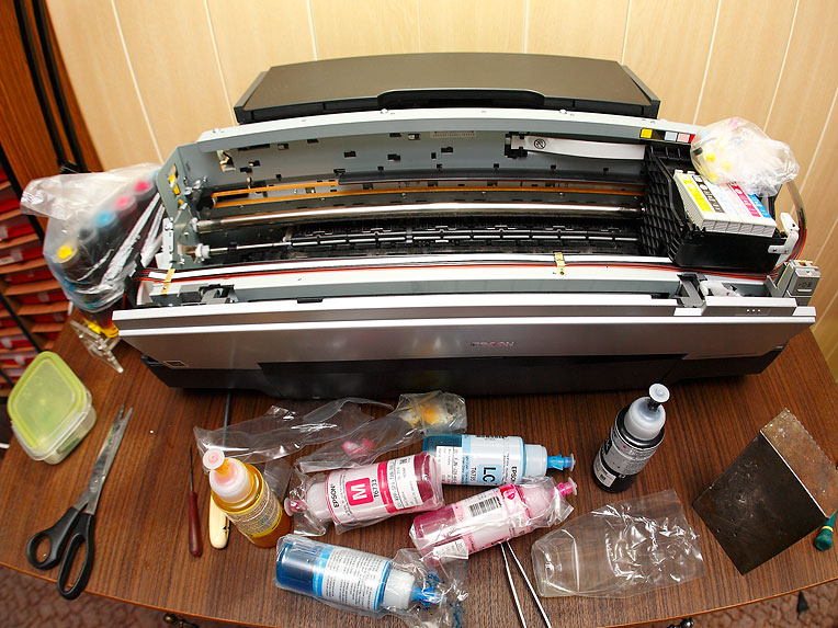

Только что залил чернила от L800 в доноры. Принтер 1410, доноры, капсулы и чипы от Ресеттерс. Еще не вытащил картриджи с Кларией. Не думаю, что будут проблемы
