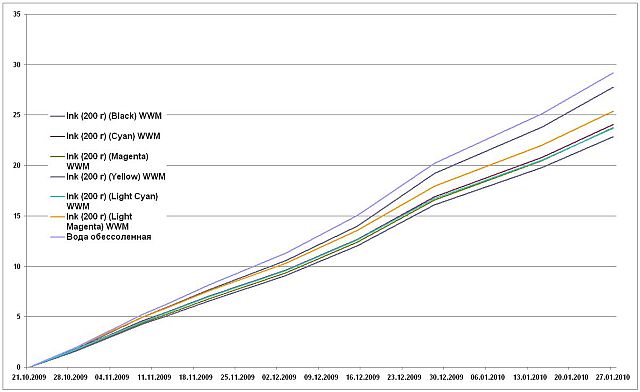

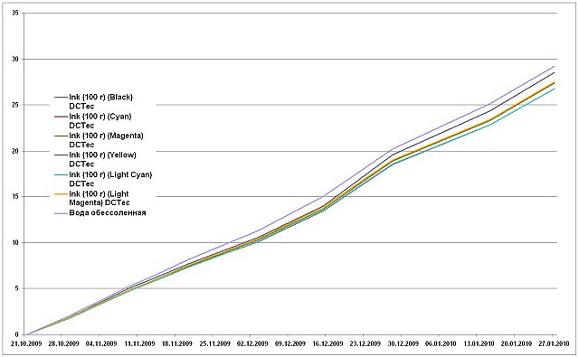

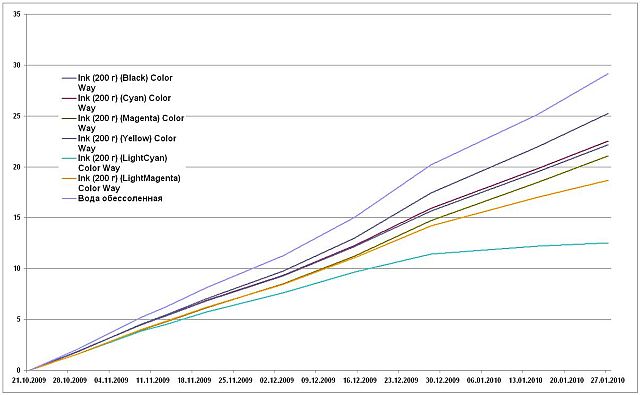

|    Сообщение #151 Отправлено 10 июня 2013 - 09:36   WWM
Просмотр сообщенияVity@s сказал:
заметил в инструкции к принтеру, что перед установкой оригинальных картриджей их нужно трясти, дабы чернила перемешались.
Вы совершенно правы, но это относится только к картриджам с пигментными чернилами
сё что выдохлось, чудесным образом восстанавливается. Не смешите мои тапочки.
Имелось в виду, что частицы пигмента (при длительном хранении картриджей Epson на каком-нибудь складе) частично успевают склеиться и осесть на дно. Но, поскольку это еще не та стадия седиментации пигмента, когда осадок представляет собой опасность для ПГ, то картридж можно потрясти и перевести этот легкий осадок обратно в объем чернил.
Несколько лет назад мы достаточно подробно изучали этот вопрос.
Весь форум гудит, что у них что-то там испаряется, выдыхается.
Соглашусь на 80% и оставлю 20 чтобы верить в реакцию шлейфа.
Про шлейфы Вы правы, это может быть главный вредоносный компонент СНПЧ. Но Ваше распределение 80/20 % очень условное, так как шлейф шлейфу рознь. Качественные шлейфы оставляют 0 % надежды на какие-то нежелательные реакции с чернилами.
А что касается испарения, то хотелось бы прояснить несколько детальнее этот вопрос, базируясь опять же на данных собственных исследований.
Эксперимент проводился с целью проверить, насколько быстро проходит испарение летучих компонентов из чернил, находящихся в емкостях-донорах с открытыми вентиляционными отверстиями. Ведь не секрет, что 99 % (если не больше) пользователей оставляет СНПЧ в рабочем состоянии (с открытыми вентиляционными отверстиями) при простоях в работе, даже если эти простои измеряются не в часах, а месяцах.
Для ускорения эксперимента чернила разных торговых марок были взяты в одинаковом количестве в одинаковых (наших) 100 г бутылках без крышки. Условия проведения эксперимента – зимнее время с сухим воздухом в помещении, отсутствие увлажнителя воздуха, наличие вытяжной системы. Взвешивание остатка чернил проводилось каждые 1-2 недели. Получилось, в принципе, то, что ожидалось. Например, динамика потери в весе некоторых водорастворимых чернил, такова (см прикрепленные графики).
Краткие выводы из эксперимента:
1. Чернила испаряются, основа густеет.
2. Динамика испарения по брендам и цветам зависит от формулы чернил.
3. По мере испарения/загустевания чернила теряют способность печатать.
4. Чернила не высыхают полностью, а только до вязкой густой массы, так как в их состав входят не только летучие компоненты.
  • Прикрепленное изображение: WWM.jpg
  • Прикрепленное изображение: DCTec.jpg
  • Прикрепленное изображение: CW.jpg
|    Сообщение #152 Отправлено 10 июня 2013 - 18:44   ЮХа
Дык уже давно понятно. Но некоторые ищут другие решения. А решение-то одно:
1. Быстро испечатать чернила в донорах. :blink:
