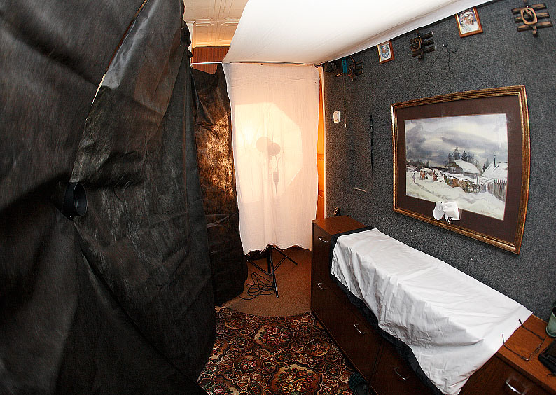

Сегодня чикал акварели под стеклом. Задачу поставил строго: картины оформлены, вынимать рисунки категорически нельзя. Занавесился чёрной тряпкой, только объектив торчит. На всякий случай CP-L поставил. Помогает, кстати на стекле. Если оргстекло - по барабану. Два часа трахался, чтобы снять одну картинку. Всё получилось нормально и уже отправил пробу в шоп с целью точного кропа. Смотрю, цвет на мониторе как в покойницкой - синефиолетовый. В ощем-то нормальный, но если под рукой оригинал, то и тупой козе станет ясно.
А всего-то нужно было сделать еще один кадр с опорным белым полем и при конвертации выбрать балланс пипеткой.
Хотя, можно было и монитор подкрутить. :) Хорошо, что на моём мониторе нету ручек для кручения.
| Сообщение #125 Отправлено 14 сентября 2012 - 12:46
улыбнуло про "мертвецкую"
Дык, "мертвецкая" почти на снимке. Рабочий момент. Слева в чёрной тряпке объектив фотокамеры. Пилотный жёлтый свет моноблока. Он не влияет на цветопередачу при съёмке, но видно, какой цветовой замес идет при освещении вспышкой от другой камеры.
Короче: сделана проба схемы освещения для репродукции акварели под стеклом, чтобы не разбирать картину.

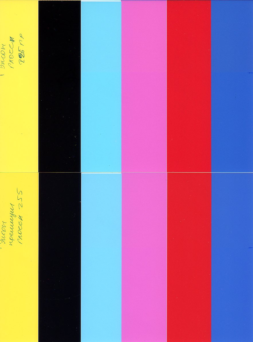

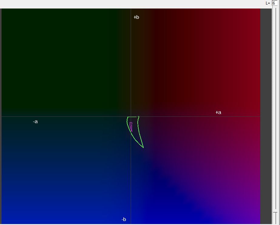

Достались чернила L800.
Попробовал, распечатал, выждал и засветил УФ в течении 1 часа с расстояния в 20 см.
Две бумаги, Эпсон Премиум Глосси 255 и Глосси 225.
Чтобы было понятно, где искать, ставил засечки по бокам.
Нижняя половина листа накрывалась.
Результат:
Получилось, что Эпсон Премиум Глосси лучше удерживает от выгорания.
Интересно, что в аналогичных тестах с чернилами Hameleon ER270 и WWM E83, Эпсон Премиум Глосси 255 показала себя практически наихудшей.
Смотреть тут

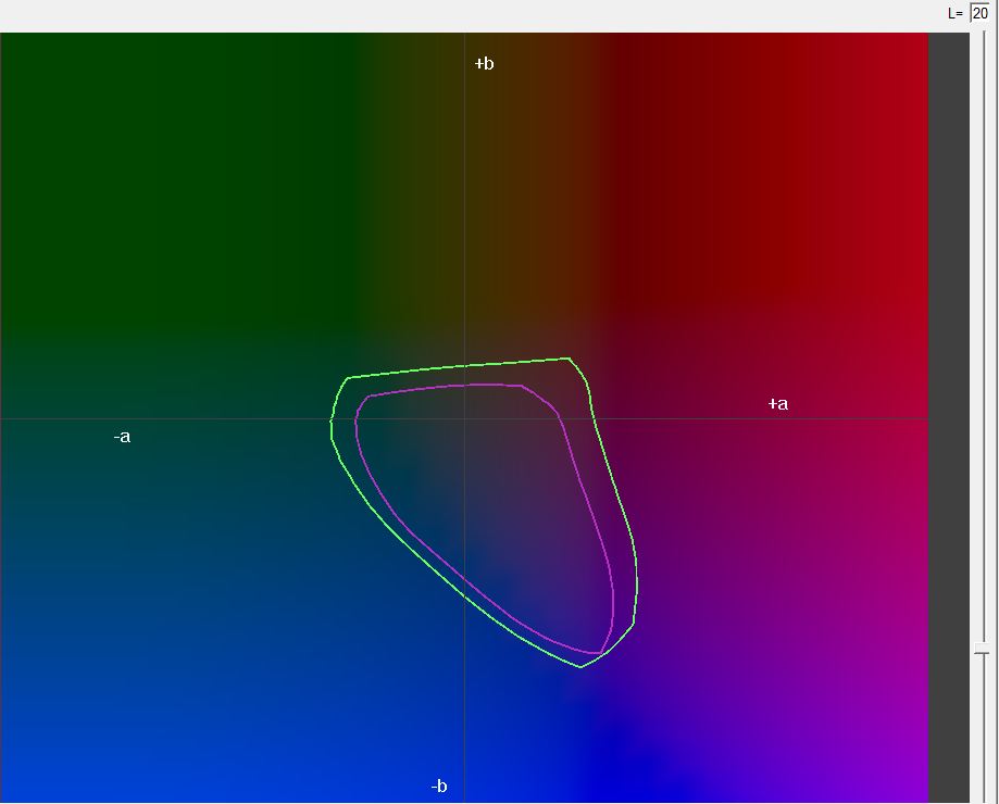

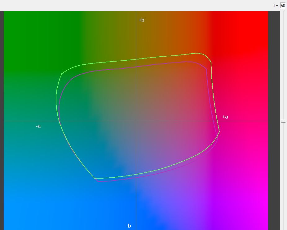

И сравнение на одной бумаге Эпсон Премиум Глосси 255, одном принтере чернил L800 и Hameleon ER270:
Розовый цвет - L800, Зеленый - ER270.
Рядом, почти рядом, совпадают, чуть поменьше охват у L800.
Баланс серого, кривые.

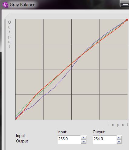

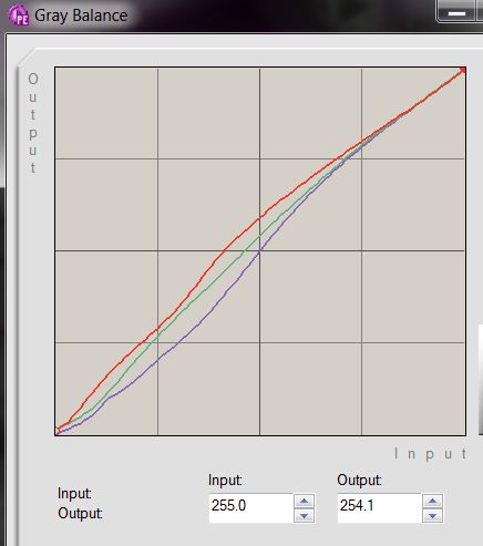

Для L800:
И для ER270:
Ровные, без полок, кривые.
Но вот незадача, если светостойкость выше, чем у чернил с повышенной стойкостью WWW E83, то про подгонку цвета чернил L800 не могу сказать, что мол, наконец то, не надо строить профили.
Без профиля у меня даже на родной бумаге увод с голубовато-зеленый оттенок во всем диапазоне яркости.
С другой стороны, построив профиль, был удивлен, что на любой бумаге шкала серого во всем диапазоне отдает болотной зеленотой.
Не могу сказать, чтобы сильно, но что есть, то есть.
Для себя любимого неплохие чернила.
