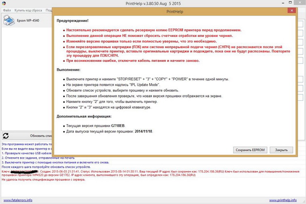

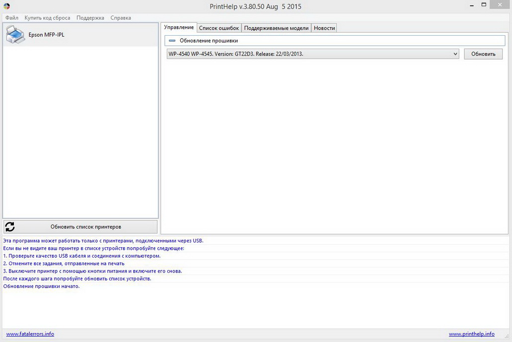

Доброго времени суток, делал даунгрейд прошивки принтера epson wp-4540, стоит версия gt18eb, нужна была более ранняя версия gt22d3, оплатил код сброса, скачалась прошивка, на экране написано 100% complite, более на экране принтера нечего не появлялось, нажатие клавиши 2 не реагирует, принтхелп перестал выполнять действия, осталась старая прошивка, что мне делать?
