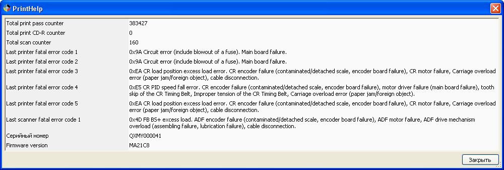

| Сообщение #713 Отправлено 29 октября 2015 - 13:34
Для своего старенького (одного из первых) ХР-605 решили проверить пробег и все такое. Короче, открываем отчет, а там вот что. Пробега нет, только количество проходов каретки.
И много букв на предмет ошибок в работе.
Что бы это все значило? Никаких проблем отродясь с ним не было. Ну, кроме как стартовые картриджи запускались не сразу (в сервис отдавали на старте), и обнулялся памперс.
| Сообщение #714 Отправлено 29 октября 2015 - 22:45
Добрый день.
Судя по скрину, у вас старая версия базы данных, попробуйте сначала обновить программу и очистить каталог пользователя.
По ошибкам - я считываю то, что принтер сам записывает в EEPROM и только.

| Сообщение #715 Отправлено 30 октября 2015 - 09:10
Это как? Чтоб не ошибиться.
А программу обновляли совсем недавно.
| Сообщение #716 Отправлено 30 октября 2015 - 10:00
В программе зайти в настройки и посмотреть каталог пользователя внизу, затем зайти в этот каталог и все удалить.
| Сообщение #717 Отправлено 30 октября 2015 - 10:15
Спасибо, все получилось.
