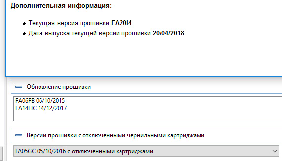

Подскажите, судя по всему я когда-то обновлял заводскую прошивку (или принтер уже с ней шел) - текущая версия прошивки у моего P400 - FA20I4 2018 года, то есть наверно он уже не признает ПЗК с ARC чипами.
Чтобы понизать на заводскую прошивку, которая понимает ПЗК с ARC чипами - я так понимаю нужно выбрать в пункте "Обновление прошивки" один из двух вариантов - какой? (см. скрин)
Спасибо

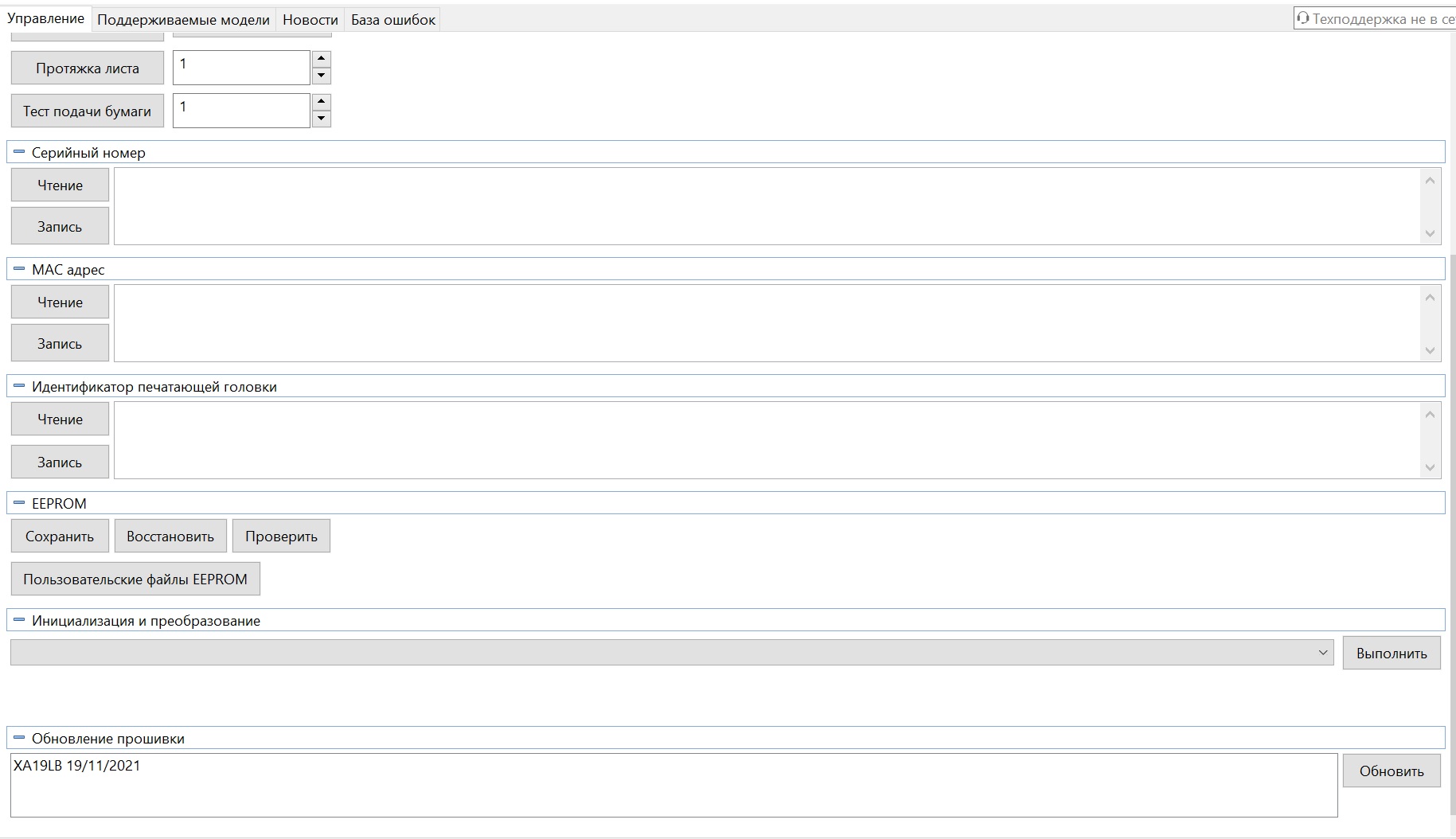

Форумчане. Прошу совета. Разбераюсь с программой PrintHelp. Не совсем понятно мне в чом разнича между вкладками "EEPROM" и "Обновления прошивки". Таж же не могли бы вы подсказать что делаеть "Инициализакия и преобразование". Возможно преобразовать Epson ET 4850U в Epson ET 4850?
Добрый день. Прошивка принтера представляет собой ПО, которое контролирует его работу и ее можно изменить через соответствующую вкладку. EEPROM принтера, в отличие от прошивки, представляет собой программируемую память в которой хранятся настройки принтера (статистика печати, размер бумаги по умолчанию, серийный номер, региональные настройки и т.д.), одноименная вкладка в PrintHelp позволяет считать эти данные или записать данные с другого аппарата. Наконец, вкладка "инициализация и преобразование" содержит те функции, которые не вошли в другие группы.
Внутреннее название принтера ET-4850 Series, с программной точки зрения эти принтеры идентичны, разница только в названии, написанном на крышке, и, возможно, в конфигурации железа.
