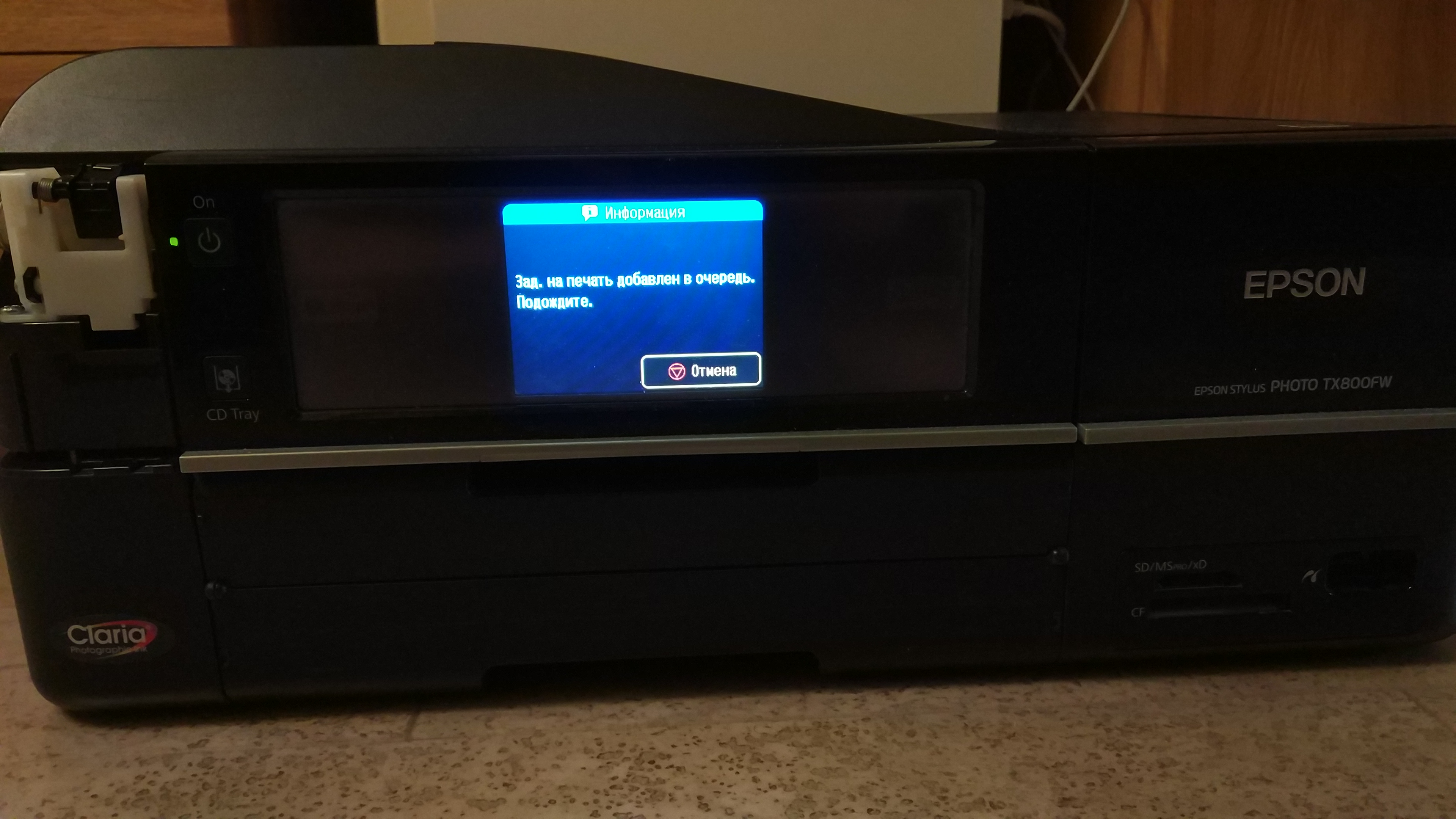

| Сообщение #1285 Отправлено 18 января 2022 - 17:50
Может есть смысл очистить "очередь на печать"? Перегрузить компьютер?
| Сообщение #1286 Отправлено 19 января 2022 - 22:32
Он это делает без компьютера, даже не подключенный. В настройки сети тоже не войти такая же картинка. Замыкал ионистор на мат плате, дата и время скинулась на 2008 год, а запуск подождите так и остался. Причем в PrintHelp статус готов к печати.

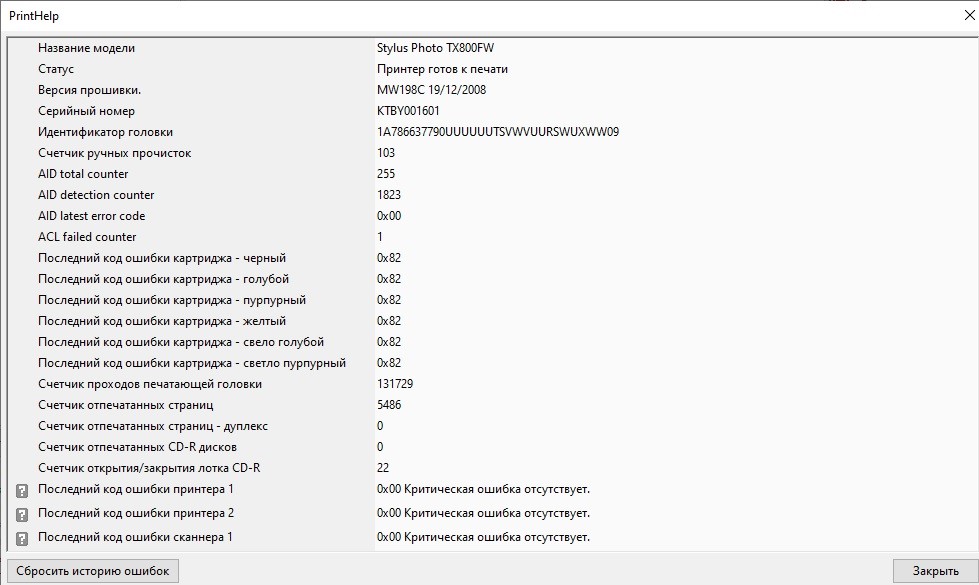

| Сообщение #1287 Отправлено 20 января 2022 - 22:04
Прошивка PrintHelp для TX800FW MW28AC 28/12/2010 чем отличается от MW198C 19/12/2008? Если обновить до MW28AC с ней будут работать ПЗК?
С ПЗК проблем быть не должно, в 2010 Epson еще не блокировала сторонние картриджи. Насчет конкретных отличий, у нас этой информации нет, только сам бинарный файл.
