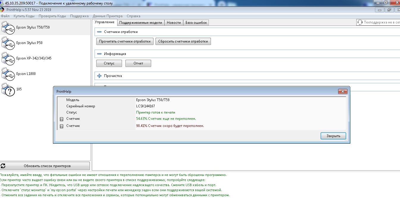

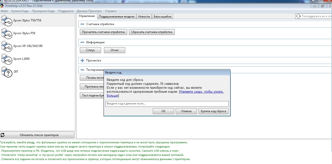

купил я ключ, сбросил памперс, он сбросился, но только один! Второй показывает 92%, то есть через недельку еще один ключ покупать?
| Сообщение #1203 Отправлено 12 декабря 2019 - 18:17
В программе в главном меню выберите - поддержка - отправить отчет об ошибке, я посмотрю логи.

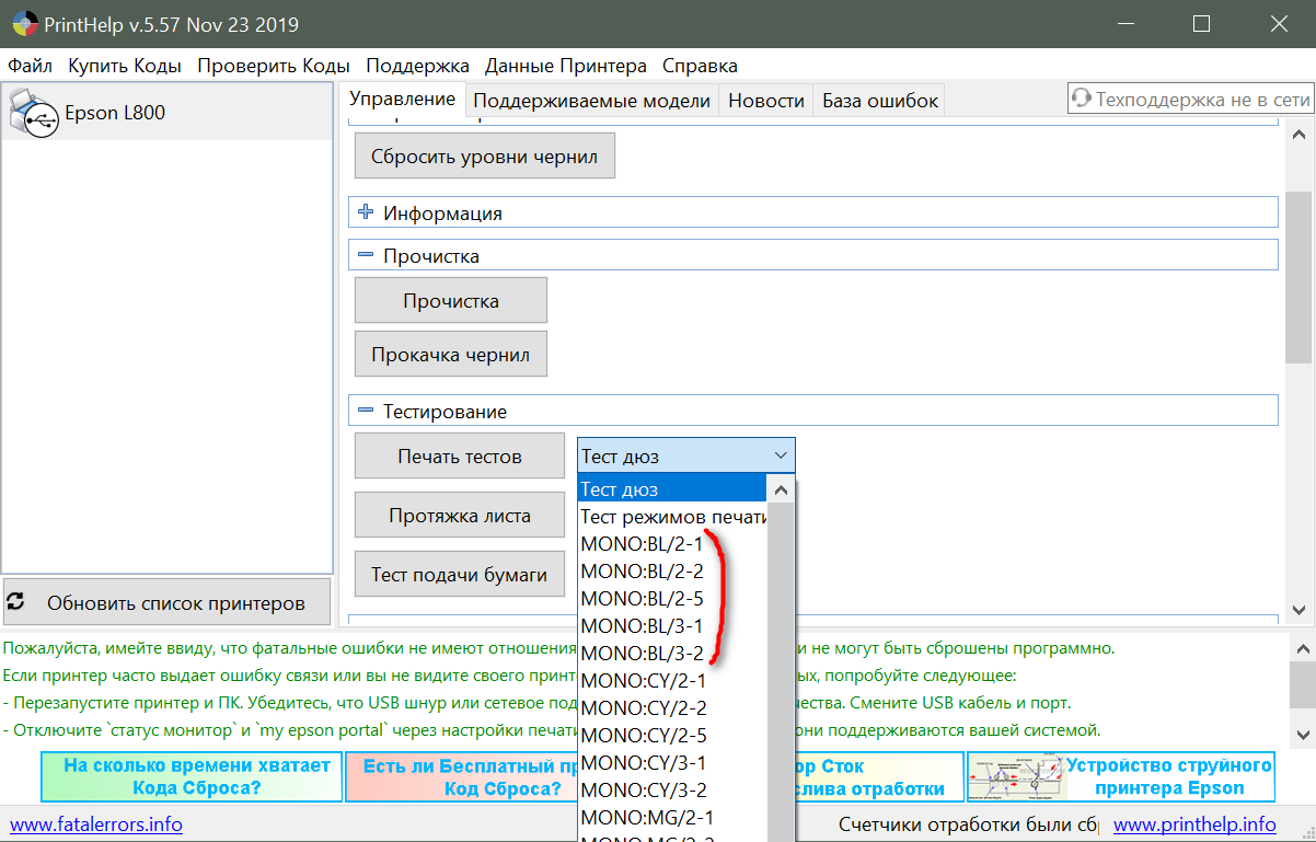

Вопрос по поводу тестов печати в режиме "MONO" - вот, на примере чёрного, что характеризуют цифры 2-1, 2-2, 2-5, 3-1 и 3-2?
| Сообщение #1220 Отправлено 03 мая 2020 - 07:23
Это размер капли от более крупной к более мелкой, что конкретно означают сами цифры я не знаю, это параметры, используемые для выбора режима.
