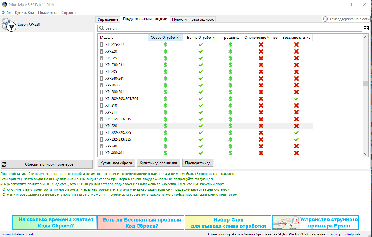

Здравствуйте!Имеется принтер Epson xp-320 с системой СНПЧ ,сдох чип сброса,новый найти ни как не могу.
Хочу попробовать прошить на бесчиповаю прошивку.Есть ли полноценная поддержка моего принтера ,вашей программой?
| Сообщение #1178 Отправлено 02 апреля 2019 - 18:30
roman750, добрый день, PrintHelp поддерживает все стандартные сервисные функции для XP-320, но бесчиповой прошивки для него нет.
| Сообщение #1180 Отправлено 02 апреля 2019 - 19:02
На вашей картинке, где отключение чипов, стоит крестик, значит нет.
