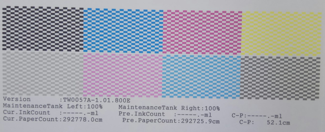

Arfara, а если я вам удалённый доступ дам к своему пк? С разными размерами капли это очень хорошо, но хотелось бы ещё что бы можно было сделать распечатку дюз как при авто-прочистке.
| Сообщение #1145 Отправлено 09 декабря 2018 - 15:32
Добрый день. Что конкретно он печатает при автопрочистке и чем это отличается от стандартного теста дюз, приложите скриншот или детально опишите. Последний раз я эту модель видел лет 5 назад.
