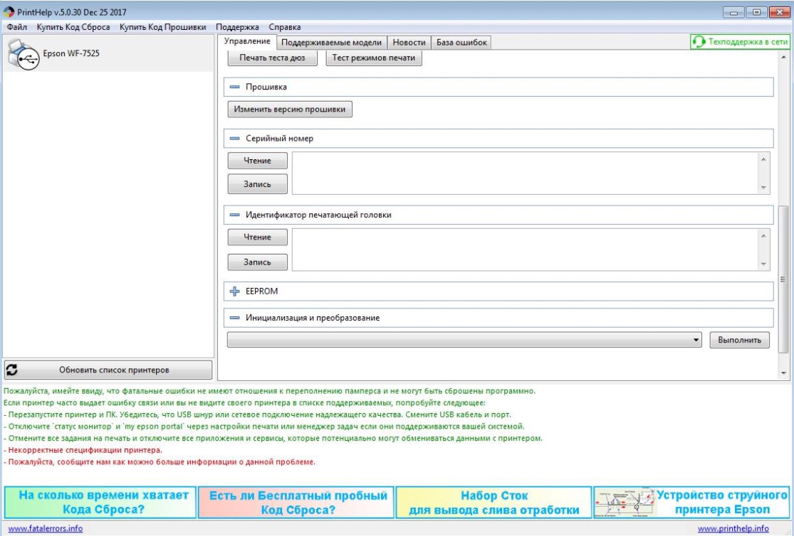

Попробовал. Теперь и при чтении ID и при попытке его записи выдает такую ошибку:
"- Некорректные спецификации принтера.
- Пожалуйста, сообщите нам как можно больше информации о данной проблеме."
При этом отчет выводит корректно и серийник тоже считывает.

| Сообщение #1102 Отправлено 21 февраля 2018 - 13:37
Spaun, вероятно, вы вместо нулей пишете букву О.
| Сообщение #1103 Отправлено 21 февраля 2018 - 13:55
Spaun, какая у вас версия PrintHelp? Добавьте скриншот с ошибкой.

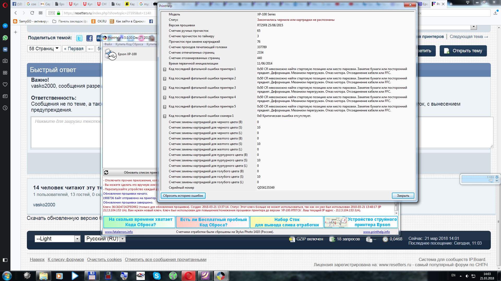

| Сообщение #1107 Отправлено 21 марта 2018 - 15:40
Здравствуйте!
МФУ Epson XP-100
С помощью програмы printhelp пытался сделать откат прошивки с версии RT25F8
25\08\2015 до версии RT07C6 07\06\2012. Выполнил все указания программы, спустя
примерно мин 10, после того как пришло сообщение, что прошивка выполнена, и начали мигать
все индикаторы - выключил и включил МФУ. Посмотрел отчет - версия прошивки не изменилась.
Предположил, что произошел какой-то сбой , попытался сделать перепрошивку еще раз с тем же
ключом. Естественно пришло сообщение, что ключ уже использован. Остался неперепрошитый
МФУ, и даром потраченные деньги. Помогите завершить прошивку.

| Сообщение #1108 Отправлено 22 марта 2018 - 01:43

| Сообщение #1110 Отправлено 22 марта 2018 - 14:06
vasko2000, нет не планируется. пришлите свой ключ в личку если проблему нее решили
