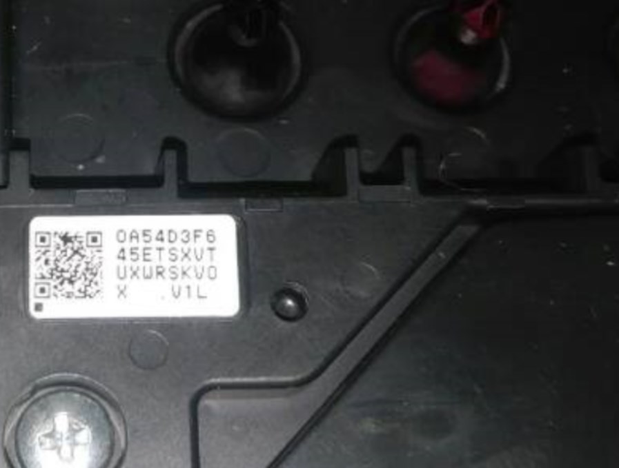

Доброго времени суток!
Пытаюсь прописать ID печатающей головки на WF 7525. Ругается на предпоследний символ(0). Я так понимаю, это из-за того что головка с китая, т. к. ID старой головки прописывается без проблем.
Подскажите, планируется ли добавить возможность прописывания таких головок?
