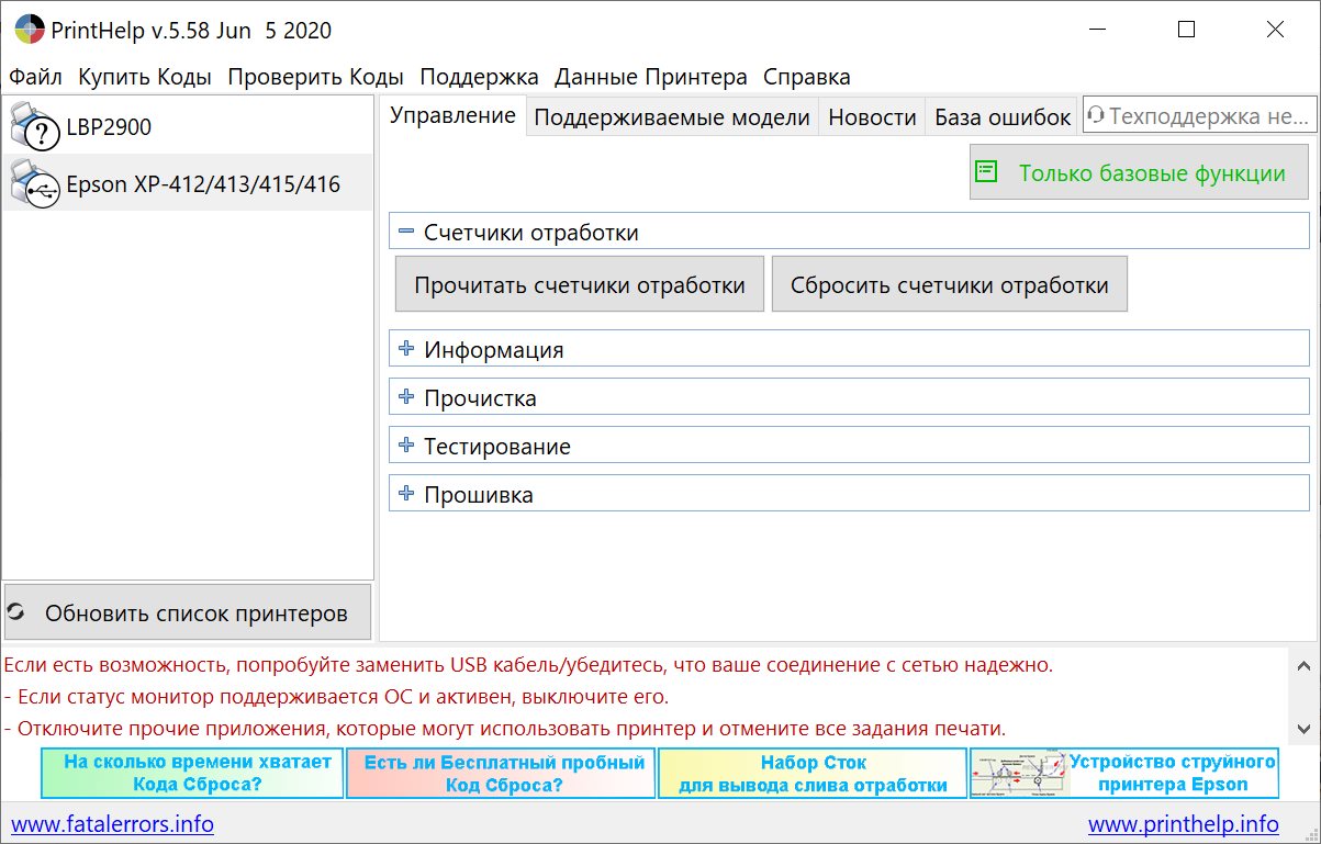

Подскажите когда планируется поддержка EPSON XP-3100 для сброса памперса.
Заранее благодарю за ответ.

Nikita1981, у этого принтера чип на памперсе. Сброс второго счетчика (platen counter) уже поддерживается в доп. функциях.

У меня epson xp-103 с пзк, в программе принтхелп в пункте "преобразование" есть возможность прошивки в px-045. Хотел узнать, что даст перепрошивка xp-103 в px-045?
| Сообщение #1230 Отправлено 26 июня 2020 - 07:30
Спасибо! Тогда не буду прошивать. А платно превратить в бесчиповый хр-103 можно?

Подскажите есть вопрос. Почему эта программа не видит в принтере WorkForce 30 тест печати,а только тест дюз. Это сбой какой то или очередная попрошайка?
| Сообщение #1236 Отправлено 20 июля 2020 - 07:25
gric, я никогда такого не делал, посмотрю.
Vlag33, тест печати реализован не для всех принтеров, только для тех, которые у меня были физически и их аналогов. Список доступных функций для каждой модели можно увидеть на вкладке Поддерживаемые модели.
