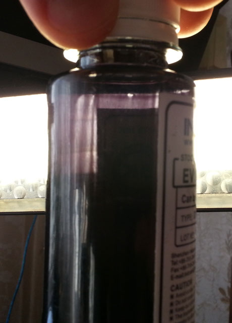

|    Сообщение #964 Отправлено 11 марта 2013 - 09:12   WWM
Фото пузырьков черного.
Только мы заметили четкие точки на стенках бутылки с чернилами EV100, больше никто?
ваш черный с любыми цветными то в последних и намека нет на наслоение и налипания
В том то и дело, что черные можно сравнивать только с черными. Это как в случае пигментных чернил: черный – это специальная сажа, а цветные – красители, не растворимые в воде.

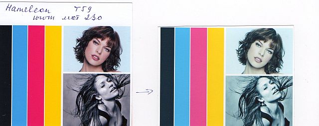

|    Сообщение #965 Отправлено 11 марта 2013 - 10:02   WWM
Просмотр сообщенияvtv сказал:
по светостойкости несколько похуже Hameleon ER270.
Что похуже? Е83 или Hameleon?
Наши данные, полученные в 2010 году, следующие (прикрепленное изображение).
Что-то поменялось с тех пор или нет – нам не известно. Имеется в виду – формула чернил.
Сейчас не проводили свежего тестирования чернил Hameleon ER270, так как от форумчан не было такой заявки. Что просили нас сделать, то мы и тщательно исследовали, выкладывали подробные результаты.
Просмотр сообщенияburykin сказал:
от, пожалуйста, тест дюз после простоя в 1 день.
Давно ли Вы чистили печатающую головку снизу и капу? Похожее было у Aliado после печати на простой бумаге в потоках. Бумажная пыль перекрывает правильный полет каплям, в результате - "косоструй".
  • Прикрепленное изображение: hameleon wwm mat 230.jpg

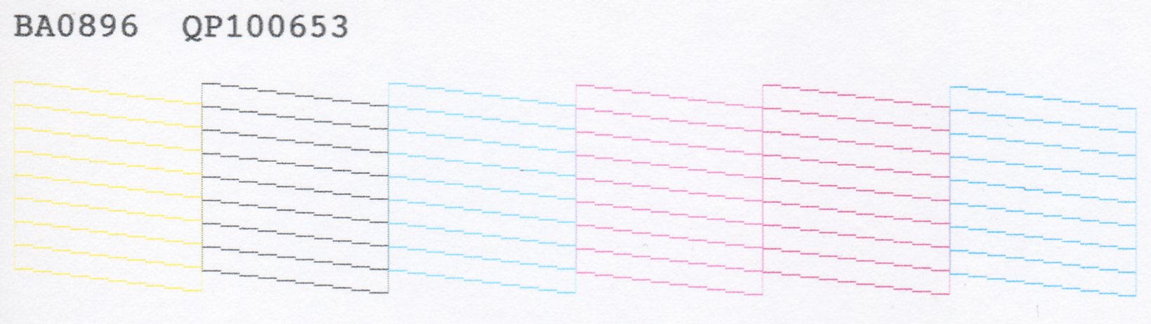

|    Сообщение #966 Отправлено 11 марта 2013 - 10:04   Евгений26
Криминал?
Пузырек стоял пару месяцев.
Вот только что потряс:
Прикрепленное изображение: 20130311_115344.jpg
Можете у себя посмотреть, вы же знаете, под какой маркой у вас на Украине продают.
А вот тест дюз, Т50 и Е83, стоял пяток дней:
Прикрепленное изображение: img004.jpg
Практически нормально.
Что изменилось, по сравнению с первым запуском, не совсем удачным?
Ничего, почти.
Первый раз все цвета были залиты, после транспортировки и тряски.
Второй раз, после простоя в пару месяцев, заливал аккуратно и не тряс.

|    Сообщение #974 Отправлено 11 марта 2013 - 14:03   Aliado
Думаю что дело тут не в бумажной пыли, а в чернилах. Отпечатал картридж черного ink-mate, и в потоке и нет, подобной ситуации не возникло и с переливанием черного тоже. Вчера перешел снова на Е83 :biggrin:
после первой прочистки
Прикрепленное изображение: img027.jpg
еще две прочистки
Прикрепленное изображение: img028.jpg
затем попечатал страниц 10 черным, отлично текст без дефектов
и сегодня утром тест дюз
Прикрепленное изображение: img029.jpg
здесь видно что черный присутствует не только в желтом но и в лайт саяне
попробуем разобраться почему так происходит: поскольку я сравниваю ваши чернила с инкмэйтом (других нет), то вот мои наблюдения, если печатать графику на простой бумаге то от ваших чернил лист бумаги более мокрый, но вы говорите что вязкость нормальная, что тогда - поверхностное натяжение. Ваши мысли, почему так, ведь инкмэйт работает нормально. Ладно предположим виноват картридж, тогда что бы исключить это, я сегодня заменю его на новый, посмотрим.
