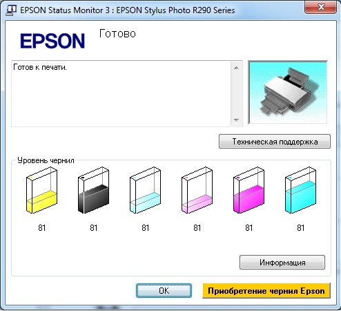

насколько я знаю, все китайские чипы эмулируют стандартный картридж.
Неа. Бывают и повышенной емкости:
Прикрепленное изображение: Чипы.jpg
Как известно для R290/T50... 81-е повышенной емкости, 82-е - стандартной.
|    Сообщение #1002 Отправлено 12 марта 2013 - 19:22   Anbel
у меня повышенной емкости на RX 690

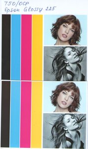

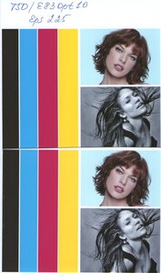

|    Сообщение #1004 Отправлено 17 марта 2013 - 07:41   Евгений26
Т50 и Е83, отпечатано около 50 штук фоток 13х18.
Дюзы не пропадали. Полошения нет
Фотки будут вывешены на стенд в одной из клиник.
Посмотрим, как они со временем.
Солнца не будет.
По поводу черного.
Может быть так, что на дне пузырька образовался осадок, а заправляя второй раз я не тряс пузырьки и не заливал до опустошения?

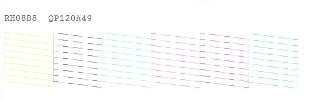

|    Сообщение #1008 Отправлено 18 марта 2013 - 12:56   Aliado
На этих выходных очень много печатал текста и фоток, никаких проблем с черным не обнаружил, из нескольких сотен листов ни одного с браком. В общем ни косоструя (правда бумагу взял xerox premier, качество получше чем была), ни выпадания дюз, ничего. Вот тест дюз после суток простоя.
Прикрепленное изображение: img031.jpg
Так что я все свои подозрения с черного снимаю.
ЗЫ Спасибо за профили!

|    Сообщение #1010 Отправлено 21 марта 2013 - 08:33   WWM
Просмотр сообщенияvtv сказал:
Фото стоит на лоджии (южная сторона) с 13 января, продолжает выцветать. Постараюсь не забыть 13 марта выложить сканы
Наверное, все-таки забыли. А нам всем интересно - что у Вас получилось? И согласуются ли Ваши результаты, проведенные в естественных условиях с теми, что получены при облучении ультрафиолетом (у Евгения26 и у нас в SolarBox).
Будьте любезны, покажите сканы.

|    Сообщение #1012 Отправлено 21 марта 2013 - 10:36   WWM
Тем временем мы провели некоторые расчеты. Надеемся, Вам будет интересна нижеизложенная информация.
При взаимодействии света с красителем коротковолновое (высокоэнергетическое) излучение, т.е. ультрафиолет, возбуждает внешние электроны атомов, ответственные за образование химических связей в молекулах. Если энергия, передаваемая светом электрону, превышает энергию химической связи, то она разрывается. Практически это приводит к разрушению молекул вещества. В случае органических красителей, придающих окраску чернилам на водной основе, это выражается в изменении окраски (при дроблении на большие фрагменты) или обесцвечивании красителя при полном его разрушении на мелкие кусочки.
В естественных условиях (будь то офис, квартира, балкон, подоконник или рабочий стол….) воспроизвести один и тот же результат довольно сложно, практически невозможно, так как условия проведения эксперимента не поддерживаются постоянными.
Для получения воспроизводимых сравнительных данных по светостойкости изображений, отпечатанных на струйном принтере, необходимо располагать:
• источником освещения с постоянным спектром (и мощностью излучения), подобным спектру естественного света, с таймером для определения времени экспозиции;
• спектрофотометром для измерения даже незаметных для глаза изменений в цветовых характеристиках отпечатков, обусловленных разрушением части молекул красителя под действием света.
Этого достаточно, чтобы сравнить между собой разные чернила на одной бумаге или разную фотобумагу при печати одними чернилами и сделать выводы для себя, т.е. выбрать наиболее подходящие компоненты системы печати для получения максимально светостойких документов/фотографий.

|    Сообщение #1013 Отправлено 21 марта 2013 - 11:11   Евгений26
Я в своих тестах использую лампу ДКБ-11.
Вот что она дает:
Бактерицидная лампа – ртутная разрядная лампа низкого давления, излучающая короткий ультрафиолет с пиком 253,7 нм.
Колбы ламп имеют специальное покрытие, которое, задерживая излучение короче 200 нм, препятствует образованию озона в воздушной среде.
Лучистый поток, Вт/м2: 3,6.
При этом, с расстояния 20 см я произвожу засвет длительностью 60 минут.
Озона при этом нет вообще, нагрева нет. Правда, нагрев я пробовал рукой, тепла нет.
Видимо, при столь ничтожной мощности излучения и длительности засвета, основное значение имеет узкий спектр излучения.
Поэтому даже в этом случае получаются видимые изменения, как в профессиональных камерах за 45 раз большее время.
Нисколько не претендую на какие либо цифры, скорей, эксперимент носит чисто визуальный характер.

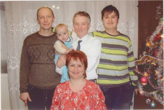

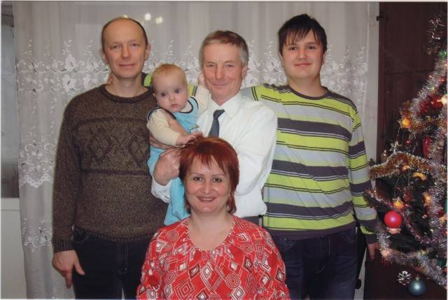

|    Сообщение #1014 Отправлено 21 марта 2013 - 21:29   vtv
Итак, вот результат более чем 2-месячного экспонирования отпечатка. Повторюсь, фото находилось на застеклённой лоджии, южная сторона. Контрольный лежал в альбоме. Бумага Epson Glossy Photo Paper 225 г/м2, чернила WWM E83 Opt. Эффект заметен невооружённым глазом :smile: Продолжают загорать также там же отпечатки с цветными квадратиками Хамелеон против Е83 :crazy:

|    Сообщение #1015 Отправлено 21 марта 2013 - 21:51   Михаил Лексеич
Ну и какой цвет выгорел меньше всех? Неужели желтый? Или мне кажется?
|    Сообщение #1016 Отправлено 21 марта 2013 - 22:01   Aliado
vtv, нужно было их одним файлом в фотошопе сделать чтобы легче было сравнивать
|    Сообщение #1017 Отправлено 22 марта 2013 - 05:47   Евгений26
Просмотр сообщенияМихаил Лексеич сказал:
Больше всех, ИМХО, черный и циан.
|    Сообщение #1018 Отправлено 22 марта 2013 - 07:46   Михаил Лексеич
Ну и как согласуется это с графиками и данными предоставлеными WWM, где черный как раз самый стойкий?

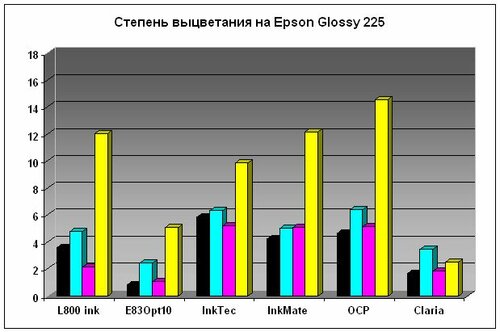

|    Сообщение #1019 Отправлено 22 марта 2013 - 10:52   WWM
В случае микропористых носителей ВИЗУАЛЬНО очень сложно определить, какой цвет выгорает больше всего.
Во-первых, при рассмотрении результатов экспериментов каждый раз следует помнить:
1. На фотографиях НЕТ чистых цветов. Фотопринтер смешивает все капли, формируя цветовые тона изображения.
2. Человеческому глазу НЕ ЗАМЕТНО выцветание, если dE < 3. Изменения в цветовых характеристиках можно зафиксировать только прибором (спектрофотометром).
3. Однако если проходит наложение исходных цветов при печати, то и dE суммируются в конкретной точке. Поэтому результирующее выцветание (в виде общего впечатления при рассмотрении изображений «до» и «после») может быть уже заметным. Это имеет место в данном случае.
4. Не обязательно результат vtv должен на все 100 % соответствовать результатам, полученным в SolarBox. Ведь и условия и время проведения эксперимента разные.
Напомним наши результаты для данной бумаги:
И картинки для наглядности для чернил Е83Opt10 и ОСР (как самых слабых на данном носителе):
Изображение Изображение
И в том, и в другом случае заметна тенденция на осветление картинки. Но это не результат максимального выцветания именно черного, а СУММАРНЫЙ результат.
И вообще – чтобы делать какие-то выводы, всегда следует проводить сравнительные тесты для как минимум 2 видов чернил или 2 носителей. Все познается в сравнении.
И последнее – чем более светлая фотография выбрана для теста, тем меньше времени потребуется для ее выцветания. Об этом тоже говорили уже выше в теме.
|    Сообщение #1020 Отправлено 22 марта 2013 - 11:36   Михаил Лексеич
Понятно. Никак не согласуется. Т. е. ваши исследования никакой практической ценности не имеют. Больше того, вводят в заблуждение добросовестных пользователей. Это нехорошо!
