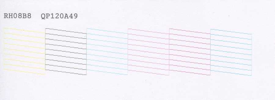

| Сообщение #985 Отправлено 11 марта 2013 - 16:15
Заменил картридж на новый сделал прочистку
теперь точно можно будет сказать после того как по печатаю черным, если проблем не будет то значит вина картриджа

| Сообщение #988 Отправлено 12 марта 2013 - 12:41
2 WWM, Вчера по печатал черным, дал постоять, сегодня тест дюз нормальный, значит возможно все дело в картридже, хотя что с ним может быть не пойму, визуально он в порядке. В последнее время все чаще стал задумываться над СНПЧ, что там на счет ваших систем, какие чипы используются?, также интересует ржавеют ли пружины или они из антикоррозийного материала? будет ли гарантия если принтер не новый?

| Сообщение #989 Отправлено 12 марта 2013 - 13:15
Aliado,
Вы пока не делайте поспешных выводов, понаблюдайте за работой.
Хотя, в принципе, проблем не должно быть.
