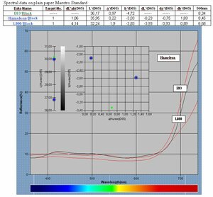

Для начала распечатали черные плашки на обычной офисной бумаге.
В качестве образца сравнения при измерении спектров отражения выбраны чернила Е83/В (Target). Относительно целевого образца, как видно из спектров, другие чернила показывают такие цветовые характеристики:
• По яркости цвета L*(D65) чернила Hameleon совпадают с Е83/В, поэтому «пологая» часть спектра у них расположена близко друг к другу,
• По цветовому тону (координаты а* и b*) все три образца разные. Это особенно хорошо видно по высоте устремления «хвоста» в красной зоне спектра отражения (чем выше, тем сильнее оттенок. Нет оттенка только при абсолютно ровной линии на всем диапазоне спектра),
• Общая разница в цветовых характеристиках dE*ab(D65) между чернилами E83 и Hameleon не ощущается для глаза, так как меньше 3. Но то, что чернила L800 дают более насыщенный отпечаток на простой бумаге видно невооруженным глазом (печатано с настройками: простая бумага, текст и изображение):
Вывод (наше мнение):
Если необходимо печатать документы, то чернилами L800 они получатся более качественные (чернее). Хотя двухсторонняя печать на простой бумаге не получится ни одними фоточернилами – чернила хорошо пропитывают насквозь бумагу (см. скан оборотной стороны).

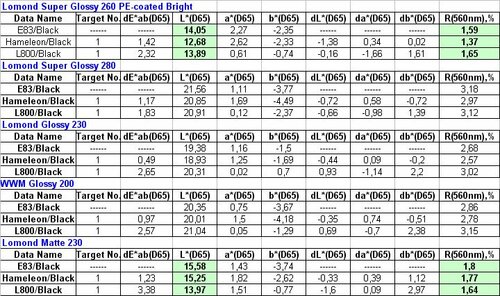

А теперь будем печатать черные плашки на фотобумаге. К сожалению, фотобумагу Lomond Super Glossy 270 Warm оказалось не так просто найти, поэтому она пока не задействована в тестировании. Подключим позже.
Для получения более точных и объяснимых результатов мы целенаправленно расширили круг тестируемой фотобумаги в данном эксперименте:
• Lomond Super Glossy 260 PE-coated Bright
• Lomond Super Glossy 280
• Lomond Super Glossy 270 Warm
• Lomond Glossy 230
• WWM Glossy 200
• Lomond Matte 230
Таким образом, можно сравнить между собой поведение чернил на:
- разных суперглянцевых Lomond,
- суперглянцевых Lomond и глянцевой Lomond,
- глянцевых носителях разных брендов (Lomond, WWM),
а также посмотреть, что изменится, если печатать на носителе без глянца (матовая Lomond).
Отпечатки черных плашек на каждом из перечисленных носителей визуально выглядят практически одинаково, не зависимо от чернил:
И это неудивительно, так как значение Дельта Е меньше/равно порогу чувствительности глаза (тем более на таких темных образцах!). Однако между носителями разница видна.

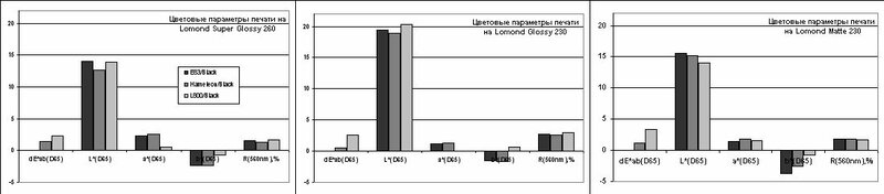

Визуализируем основные данные в виде сравнительных диаграмм:
Во-первых, бросается сразу в глаза, что на фотобумаге Lomond Super Glossy 260 черная плашка отличается особенной чернотой (независимо от чернил), даже отпечатки на матовой бумаге несколько уступают. Об этом свидетельствуют значения яркости как цветовой координаты в пространстве CIE Lab, как и, впрочем, степень отражения света при 560 нм, которая может считаться критерием оценки глубины черного цвета (значения в таблице выделены зеленым). Чем ниже значения этих показателей, тем меньше отражается падающий свет (больше поглощается), тем «чернее» объект.
На глянцевых носителях, а также на Lomond Super Glossy 280 черный не такой глубокий. И даже в случае простой глянцевой бумаги Lomond 230 ситуация получше, чем на суперглянцевой 280. Удивительно, не правда ли? Без спектрофотометрических измерений мы бы и сами об этом не знали. Для нас это стало сюрпризом.
