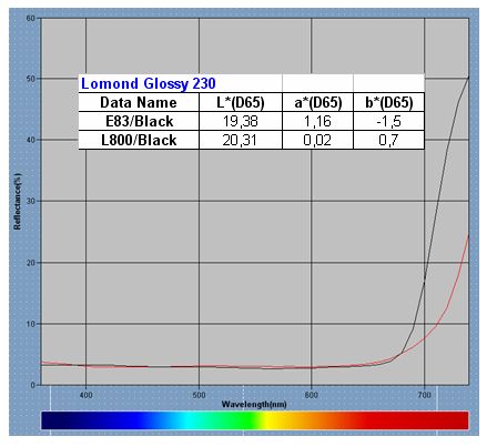

Покажите свои спектры, пожалуйста. Как-то не очень пока понятно, почему такая разница в цветовых координатах.
В нашем случае на той же бумаге:

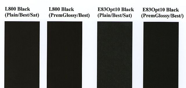

Плашку создавали и заливали 100 % черным в Word (посчитали, что какая разница, если печатать только черными чернилами без примеси других?), распечатывали с настройками Премиум глянцевая, наилучшее фото. Получается так:
  • Прикрепленное изображение: E83B vs L800 Black on Lomond Glossy 230.jpg
|    Сообщение #1062 Отправлено 29 марта 2013 - 11:30   aVs
В драйвере выбрать простая бумага,
|    Сообщение #1063 Отправлено 29 марта 2013 - 11:37   WWM
Да, но от этого оттенок чернил не меняется! Откуда ж ему взяться - дополнительному оттенку? Поменяться может L, но не а и b.
Ведь печатаем только черными. Вот в чем вопрос.

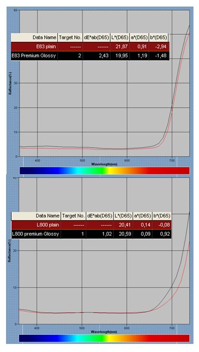

Сейчас проверим. Уже напечатаны образцы. На скане вряд ли видно, но ВИЗУАЛЬНО заметно, что с настройками Простая бумага чернила дают плашки с меньшей оптической плотностью. Сейчас посмотрим, что скажет прибор.
  • Прикрепленное изображение: Printing settings change.jpg
|    Сообщение #1070 Отправлено 29 марта 2013 - 13:35   WWM
Для свежих отпечатков на Lomond Glossy 230 получили такой результат. И он скорее согласуется с нашими данными, выложенными выше для стабилизированных отпечатков, чем с Вашими данными. Евгений26, У Вас почему-то координаты а и b для чернил L800 намного дальше от нуля, что бы обозначало оттенок, практически равный Е83. Нет ли там у Вас ошибки? Проверьте. Да и со значением L для L800 как-то у Вас сильно получилось.

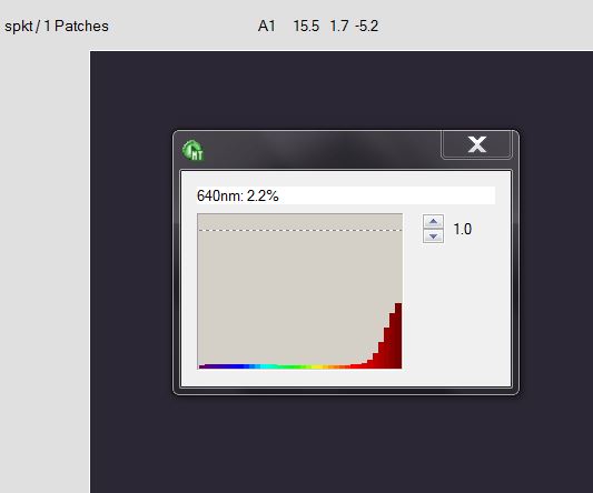

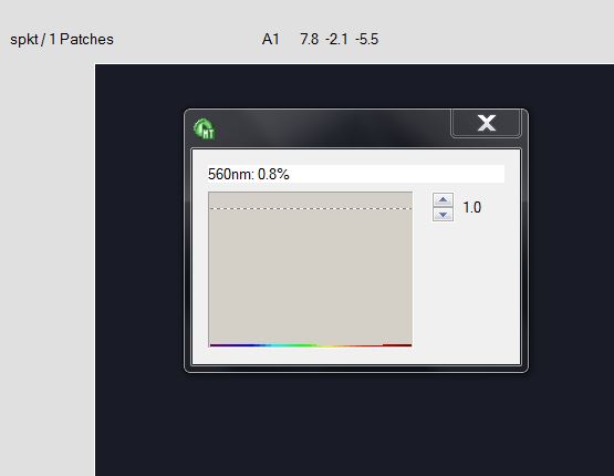

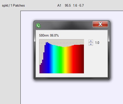

|    Сообщение #1073 Отправлено 29 марта 2013 - 16:43   Евгений26
L800:
Прикрепленное изображение: L800.JPG
Е83:
Прикрепленное изображение: E83.JPG
Сама бумага:
Прикрепленное изображение: bumaga.JPG

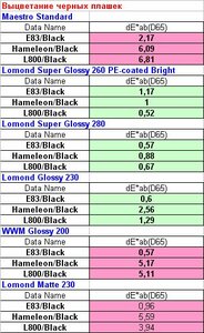

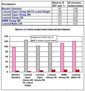

|    Сообщение #1075 Отправлено 01 апреля 2013 - 14:42   WWM
Итак, результаты по выцветанию черных плашек готовы (кроме как для Lomond Super Glossy 270 Warm, которую подключили чуть позже, для нее еще не готово).
Эксперимент проведен на протяжении стандартного времени 45 часов в стандартных условиях тестирования (в той же камере, при той же мощности излучения).
Сравним сначала выцветание покрытия фотобумаги:
Розовым цветом на диаграмме обозначили ту бумагу, для которой выцветание черных чернил стало заметно для глаза (См. ниже значения Дельта Е и сканированные отпечатки). По результатам опять нельзя сказать, что чернила будут выцветать больше, если в покрытии больше ООВ или больше степень выцветания этого покрытия.
Вот что с чистыми чернилами черного цвета происходит под УФ на этих носителях. Для наглядности выделены данные:
• зеленым цветом те, где глазом изменения не заметны (сканы приводить нет смысла),
• розовым цветом для носителей с заметными для глаза изменениями (ниже приводим сканированные плашки до и после. Без подписи – на простой бумаге Maestro Standard).
Изображение Изображение Изображение
Наш вывод прежний: выцветание чистого цвета имеет мало общего с выцветанием этого же цвета, генерированного фотопринтером.
|    Сообщение #1076 Отправлено 01 апреля 2013 - 16:53   Евгений26
Почему то, я все меньше верю этим цифрам.
Или у меня совсем плохие чернила Е83.
Черный Е83 у меня краснит, а тут краснит L800.

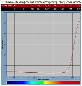

|    Сообщение #1079 Отправлено 02 апреля 2013 - 08:51   WWM
У Вас точно такие же чернила, как те, что тестировались. Можете провести собственный эксперимент.
Черный и у нас «краснит», но в объеме (пока находится в бутылке). А при печати этого уже не видно, тем более – на фотобумаге (а не на офисной), когда уже становится сложно разглядеть какой-либо оттенок из-за высокой интенсивности окраски плашки. По этой же причине и степень выцветания низкая, ибо чем светлее изображение (тоньше слой чернил), тем быстрее оно выцветает.

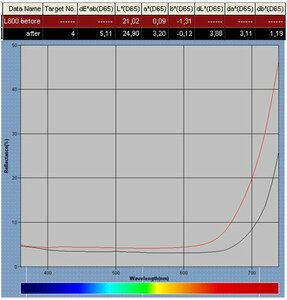

Тут «краснит» L800 – это Вы смотрите на фрагмент плашки после выцветания. Да, как и говорилось выше уже, под воздействием ультрафиолета краситель не обязательно разваливается на бесцветные куски, что приводит к частичному осветлению плашки (как в случае чернил Hameleon), но и может изменять основной тон или оттенок, когда эти куски все-таки имеют окраску (но другую). Вот как изменились цветовые координаты для Е83 и L800 после выцветания на WWM Glossy 200, например (на скане видно “красноту» L800 после выцветания и осветление Hameleon):
Изображение Изображение Изображение Изображение
Учитывая, что в цветовом пространстве CIE Lab положительные значения а* - красный, отрицательные а* - зеленый, для b* - желтый и синий, соответственно, то из приведенных спектрофотометрических данных видно, что da* L800 составляет более +3 единиц в отличие от Е83, для которых это значение -0,21). Таким образом, точка в цветовом пространстве CIE Lab, соответствующая цвету чернил L800 на данной фотобумаге, значительно сдвинулась в сторону красного, что мы и наблюдаем визуально после выцветания.
На самом деле оттенок не настолько красноватый, как кажется на скане, а более коричневатый, так как координата b* для L800 также сдвинулась, - в сторону желтого (db*=1,19). Результирующий цвет красновато-коричневый как сумма остатков черного+красный+желтый.
