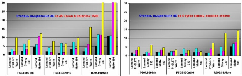

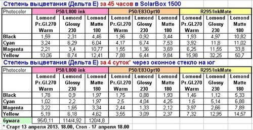

Если описывать эти картинки языком цифр (т.е. данных спектрофотометрии), то имеем:
Изображение Изображение
Таким образом, по нашему мнению, прошло мало времени для экспозиции через стекло, чтобы иметь возможность делать однозначные выводы о том же или ином направлении выцветания отпечатков по сравнению с камерой SolarBox. Воздействие тепловых лучей, естественно, ускоряет процесс выцветания при экспозиции через стекло. Но пока что аналогию в направлении выцветания можно только предположить.
Продолжим эксперимент с окном, понаблюдаем еще раз через недельку.

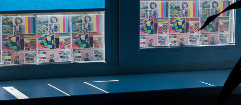

Мои тоже жарятся, солнышко сейчас хорошее.
Прикрепленное изображение: _DSC2749.jpg
