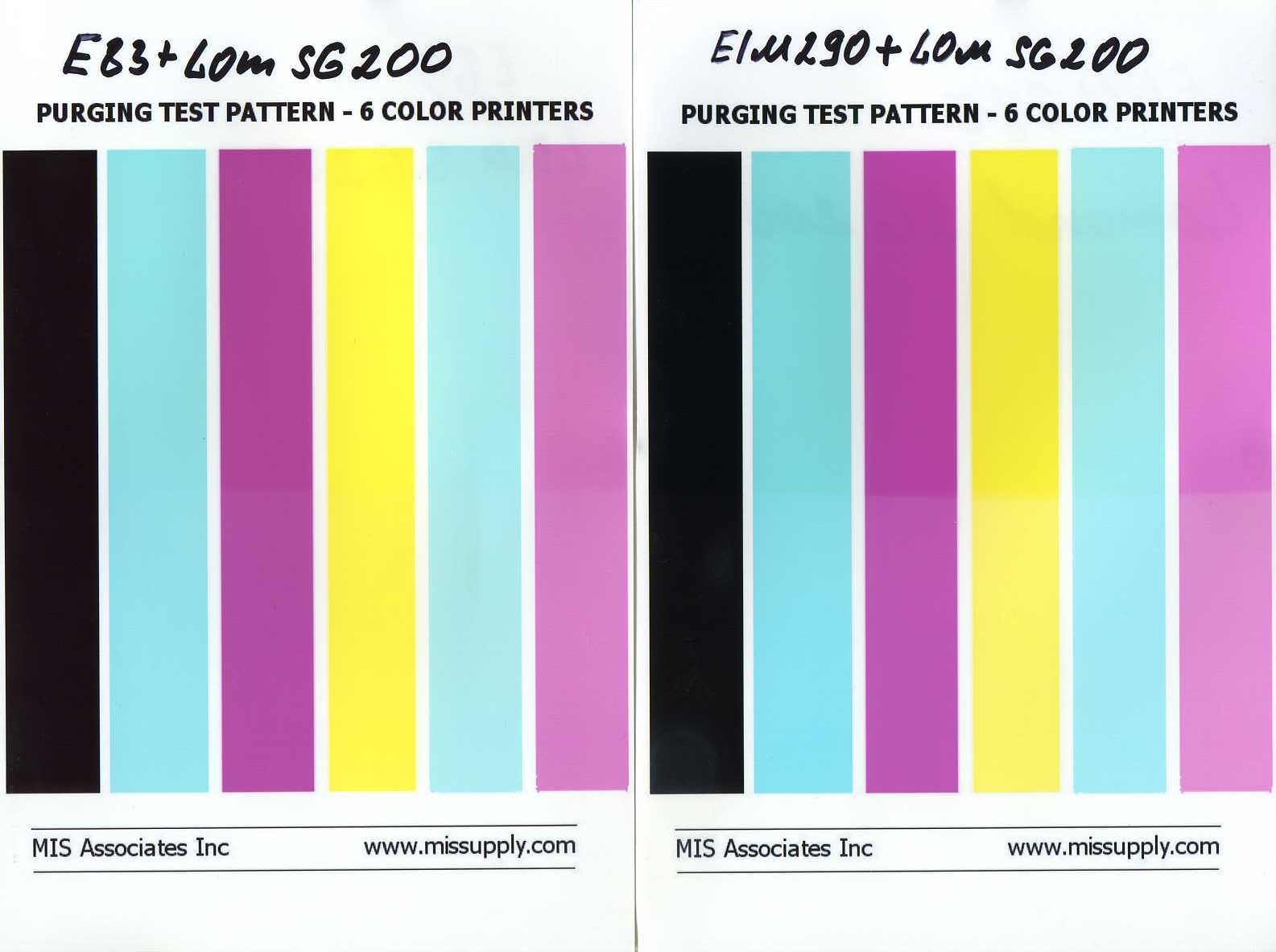

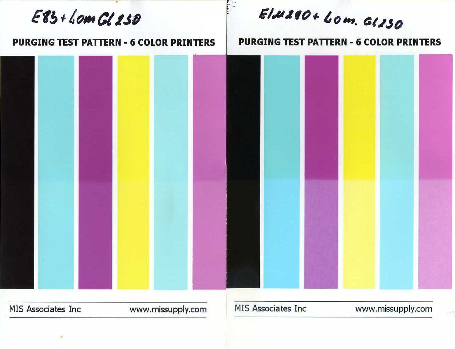

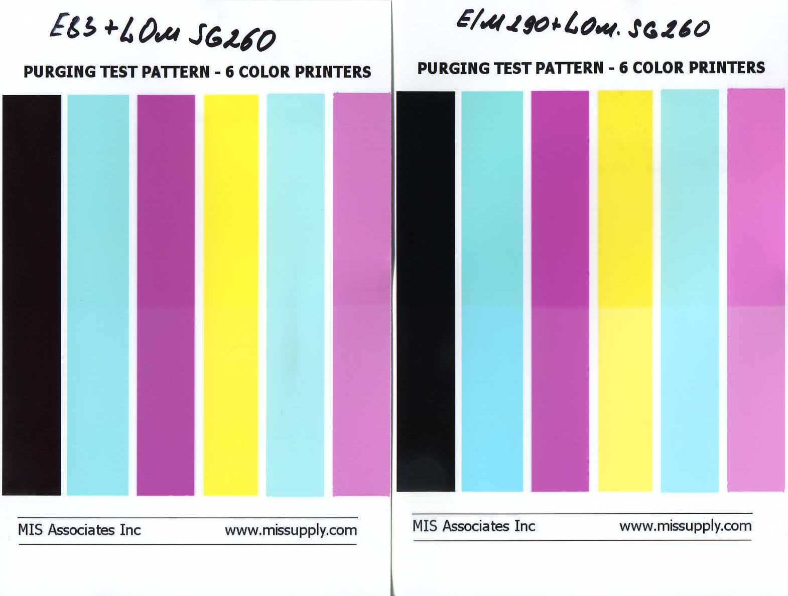

|    Сообщение #1152 Отправлено 16 мая 2013 - 13:19   WWM
Просмотр сообщенияVity@s сказал:
У меня наполовину прикрытые цветные полоски лежат с 15-го апреля (чернила: Ink-Mate EIM290 и WWM E83opt, бумаги: Lomond SG 260, Lomond SG 200 и Lomond GL 230) пока на глаз изменения видны лишь на сочетании Lomond GL 230 + Ink-Mate EIM290.
Целый месяц уже на солнце :shok:
Еще видны полоски или исчезли, выцвели совсем?
|    Сообщение #1153 Отправлено 16 мая 2013 - 15:57   Vity@s
Видны еще и даже на EIM290. Пожалуй пора заканчивать, сегодня постараюсь все отсканировать и выложить.
|    Сообщение #1154 Отправлено 16 мая 2013 - 17:07   Vity@s
Вот результаты выгорания цветных полос на подоконнике в течение месяца на южной стороне через окно с двумя стеклами:
Прикрепленное изображение: Lomond GL 230.jpg
Прикрепленное изображение: Lomomd SG 200.jpg
Прикрепленное изображение: Lomond SG 260.jpg

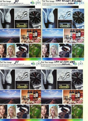

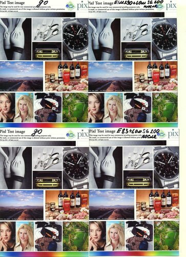

|    Сообщение #1155 Отправлено 16 мая 2013 - 17:53   Vity@s
Вот еще два скана тестовых изображений:
Каждое изображение около 500 кб
Тут мне кажется интереснее. На глянцевом ломонде разница гораздо более выражена чем на микропористом. Я так же преследовал цель протестировать бумагу Lomond Super Glossy 200 g/m2, По цене она близка к обычному глянцу 230 г/м2 (я покупаю по 150 рубрей за 20 листов А4), получилось, что эта бумага близка по качеству к Lomond SG 260 (не коробится, ее не задевает ПГ и светостойкость достойная). А глянцевый ломонд все стремится сворачиваться в трубочку.
|    Сообщение #1156 Отправлено 17 мая 2013 - 16:14   Kit2006
ну на конец-то полевые испытания ! КРУТО !

|    Сообщение #1157 Отправлено 07 июня 2013 - 22:57   Egud
Vity@s, я не понял или это эксперименты с последними Е83, но предыдущие Е83 на солнышке показали никакой "результат", в сравнении с обычной водянкой без "повышенной светостойкости". О чём мной и было честно публично заявлено на этом форуме и в обычной жизни - "полевые условия" Е83 не проходят, только эксперименты в лабораториях ЦЦЬ.
Кстати, больше месяца, весной (снежной), были вывешены отпечатки обычной альтернативы и обычной альтернативы Е83 с "повышенной светостойкостью" внутри комнаты с солнечной стороны, за двумя окнами (улица - окно, лоджия - окно) оба отпечатка, как и предполагалось, "никакие".
Полевые условия всё ставят на свои места.
Vity@s, также я пропустил, на каких девайсах и с какими настройками были сделаны тестируемые отпечатки?

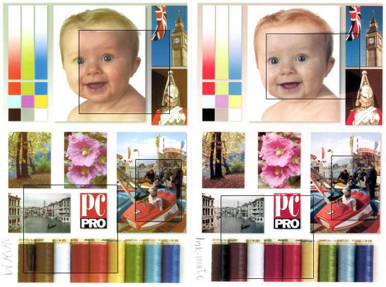

|    Сообщение #1160 Отправлено 08 июня 2013 - 15:36   Egud
MaK7-новичок, вы издеваетесь?! Или вы один из алхимиков WWM, пришедших на форум из темниц лабораторий ЦЦЬ? Какая разница на какой бумаге печатать, если мы говорим о чернилах! Чернила водорастворимые (обычные) других альтернативщиков (в частности Инк-мэйт), показывают лучшие результаты светостойкости на бумаге, которую юзают абсолютное число домашних пользователей, чем чернила, якобы заточенные под светостойкость.
Во-вторых, если результат очень сильно зависит от избранного носителя, то почему об этом нет конкретного предупреждения в точках продаж данных чернил?! Это явный обман.
Рекламная акция! Купив наш супер-пупер-бензин, ваш автомобиль будет разгоняться до скорости 200км/ч всего за 9 секунд!!! Внизу мелким шрифтом: Для владельцев "Бугати Верон"-))) А сколько наивных владельцев Запорожцев кинется на Акцию, пока лукавый ход будет раскрыт?-) WWM не удосужились даже мелким шрифтом написать... Не уверен, что специально они "обманом" занимаются, наверное по примитивности своего мышления не понимают этого. Но это, явно, НЕ "повернуться лицом к покупателю". Это - нагнуть покупателя, оболванивая результатами тестов из темниц лабораторий.
Aliado, вот вам, не "просто трёп", а независимый тест не прикормленного придобренного юзера, купившего светостойкие чернила за свои кровные деньги (при этом ни мало, ни много, переплатив в три раза). Этот тест показывает, что как раз Инк-мэйт лучше ведёт себя по светостойкости в сравнении с Е83 (специально "разработанных" для светостойкости) в одинаковых полевых условиях, на глянцевой бумаге.
Я вас понимаю. Есть поговорка: Сытый голодному не товарищ. Или, если взять из жизни, подали бы вам в ресторане испорченное блюдо, нормальная реакция - выразить претензию. Не нормальная реакция с соседних столиков - та не может быть! Мы тут не первый раз обедаем. Поймите и меня или жизнь научит (покажет) каково это, когда тебя "нагнули", а потом ещё и другие, не понятно в чём, обвиняют...
Квадраты с чёрной обводкой - это наклееный скотч. К сожалению "картинка из тумбочки" утеряна, но результат виден - WWM проигрывает Ink-mate, как на открытой поверхности, так и под скотчем.
  • Прикрепленное изображение: img0961.jpg
