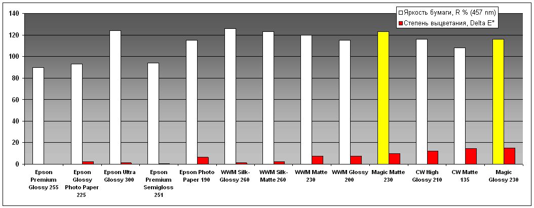

|    Сообщение #1168 Отправлено 10 июня 2013 - 09:15   WWM
я выбрал экономию не на бумаге.
И правильно. Тем более, что надежды на "суперсвойства" бумаги Magic, о которой говорит Egud, быть не может.
  • Прикрепленное изображение: Яркость и выцветание фотобумаги.jpg
|    Сообщение #1169 Отправлено 10 июня 2013 - 10:45   Egud
WWM, пардон, не удержался, думал не зайду в тему, но - как вы можете в одном месте писать, что домашние любители печатают на обычной глянцевой бумаге и при этом продавать "светостойкие" чернила, которые предназначены для печати на микропористой и не предупреждать об этом "обычных любителей"? Вопрос риторический, открывающий ваше лукавство.
И, - я нигде не говорил о суперсвойствах какой-либо бумаги. Привёл голоые факты, на той бумаге, которая под руку подвернулась. Одни обычная водянка показала лучшие результаты светостойкости, чем чернила, заточенные под светостойкость. Всё. Факт. Сколько можно об одном и том же?

|    Сообщение #1171 Отправлено 10 июня 2013 - 11:21   WWM
Просмотр сообщенияEgud сказал:
Так Вам не только мы в расширенной форме в этой теме (страниц 20, наверное, во всех деталях), но и другие постоянные резиденты форума пытаются объяснить, даже новички ( MaK7) подключились, а Вы все одно и то же:
Домашние любители, наверное, все-таки выбирают и чернила, и бумагу подешевле. Поэтому Е82 (или даже Electra) для них - более подходящий вариант. Более требовательные пользователи хотят иметь или охват шире, или текст почернее, или светостойкость повыше - у каждого свои запросы, в зависимости от их потребностей в жизни. Поэтому такой человек сначала найдет лучшее решение для достижения своих целей (принтер+чернила+бумага), а не купит что-нибудь и будет ставить претензии, что купленное не соответствует его целям.
К сожалению, Вы не согласились в свое время на наши предложения, и не поверили нам, когда мы объясняли одну из причин оптического обмана (кажущейся низкой светостойкости) ввиду пожелтения отпечатка из-за слишком высокой стойкости желтого. А это была одной из причин, вынудивших нас провести оптимизацию.
Цитируем письмо Вам, датированное сентябрем 2012:
