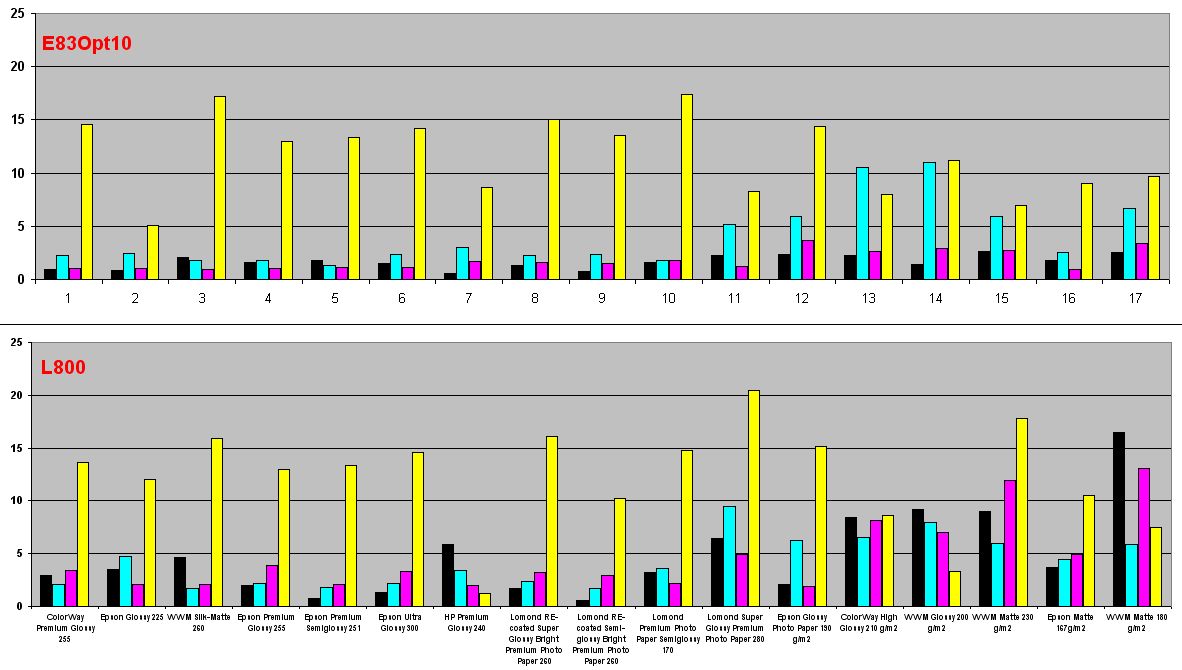

Фокус в том, что у меня есть фото на Epson Glossy 225/E83 , которые весят на солнце уже более месяца. То что выгорели - отлично видно. Но смотреть на них тем не менее все еще можно без слез, тогда как E82 на той же бумаге буквально провалились. Однако там другие сюжеты (пляжные фото), соответственно - другие цвета. Возможно потому желтый глаза и не режет.

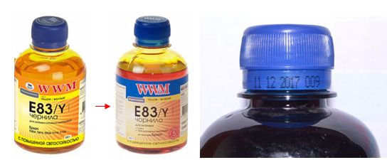

Про номер партии барышня-продавец полное впечатление что впервые услышала именно от меня...
IMHO - очень большая ошибка, что не поменялось название. Назови их E84 скажем, или там допустим "E83 Plus" - и их бы завезли тут же в каждую булочную, т.к. новинка. А так - сидят и продают старые запасы E83, и правильно делают.
Да, это всегда было болезненным процессом - переход к продаже чернил с оптимизированной формулой. Ведь Е83 - не первый случай улучшения качества продукции (на основе отзывов с рынка) и выпуска оптимизированных формул.
Поскольку каналы продаж длинные и разветвленные, то изъять всю старую формулу из каналов практически невозможно. Всегда в такой переходный период можно встретить в продаже и старую, и новую формулу. Но с этим ничего не сделаешь. Особенно плохо то, что купив разные формулы, покупатель может сделать ложный вывод - о нестабильности качества от партии к партии. А при таком строгом контроле качества до/в процессе производства/и после, как у нас,- подобные заявки как ножом по сердцу.
Вы правы, может и стоило сделать какую-то дополнительную метку на этикетке, так как
- небольшое изменение дизайна этикетки люди не заметили,
- за номерами партий не следят, хотя они четко указаны на крышке, а стартовые партии с новой формулой перечислены в соответствующем анонсе..
  • Прикрепленное изображение: Оптимизация Е83.jpg

Когда мы сравниваем заведомо разные весовые категории - да, OCP - быстрее, Инкмэйт - быстрее, Claria - медленнее.
А вот L800 и E83 вполне могут поиграть в догонялки, причем в догонялки интересные и непредсказуемые, скажем я ничуть удивлюсь, если E83 выиграет у L800 в июле, но проиграет в декабре на Epson Glossy 225, и поменяются местами на Epson Glossy Premium 255.

И второе. Пока Вы писали/читали мы все-таки собрали в кучу данные по Е83 vs L800. Как на наш взгляд, тенденция все-таки в пользу Е83. Гляньте диаграммы. Если есть желание взглянуть на сканированные изображения до и после выцветания, дадим ссылку на Яндекс.фотки.
  • Прикрепленное изображение: L800 & E83 diagrams.jpg
|    Сообщение #1220 Отправлено 18 июня 2013 - 12:55   MaK7
Вы можете поменять свои старые Е83 на новые. Напишите в личку, договоримся что и как.
Спасибо, но это вопрос не той стоимости, чтобы курьеров гонять с Киева. Да и выпечатал я их все практически.
Вот если подскажите магазин в Севастополе, где я могу купить заведомо оптимизированною формулу в банках по 100 гр. - будет супер. Чтобы приехать туда, и просто купить, а не рассказывать продавцам про маркировку на крышках.
Да, так конечно же лучше.
Ибо спектрометр - не глаза... сами же говорили про обман зрения ;)
