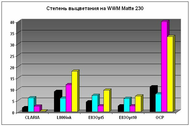

Разница между старыми Е83Opt5 и новыми E83Opt10 была показана на примере бумаги WWM Matte 230:
Формула чернил Е83 была оптимизирована дважды, как Вы поняли. Первый раз - для возможности применения еще и на четырех-цветных принтерах (подробнее здесь), и второй раз - улучшены потребительские свойства при фотопечати (подробнее здесь).

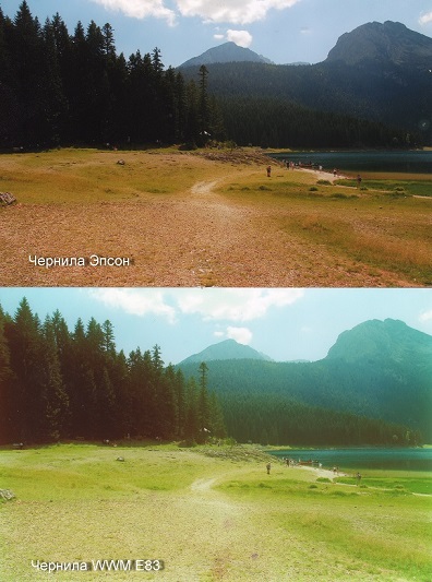

|    Сообщение #1238 Отправлено 25 июня 2013 - 15:40   Ктонадо
Есть 2 напечатанных снимка, возраст 14 месяцев, бумага Эпсон ПГ, чернила 1) родные, 2) ввм е-83.
Сравните разницу.Стояли на столе вместе.
Солнце не попадало, комната южная, свет солнца с 9 утра до 12 и то через штору и плёнку зеркалку на окнах. Выглядело так : я --- моник--- над моником прищепка на ножке, в ней прилеплены 2 фотки, одна за другой. Лицом ко мне эпсон, потом за ней лицом ко мне ВВМ, потом 1 метр и штора плёнка на окнах ну и окно). В общем то всё так же и осталось , только убрал комп и плёнку, да и штора левая открыта сильнее была, примерно как правая ( но не забываем про светоотражающую плёнку, специально клеил чтоб получался слабый рассеяный свет, а то моника не видно). Примеры фоток смотрите, изначально 1 от 2 почти не отличалась. Так же и скан выкладываю. В добавок еще скажу, что чёрные чернила ввм, забили несколько дюз, при регулярном исползовании. Прочистил все кроме одной, видать какой то мусор в чернилах присутствует( Недельное отмачивание в промывке вроде чуток её пробивает, но пару прокачек и опять забита наглухо.
Вот ссылка на рар архив с фотками, если кому интересно, там 4 фотки по 100 кб, что то тут не смог больше 1 шт повесить.\
http://files.mail.ru...49DF586AA861304
  • Прикрепленное изображение: 4.jpg
|    Сообщение #1239 Отправлено 25 июня 2013 - 17:33   Aliado
Ктонадо, Если оригинальные чернила Клария то ничего удивительного. А дюзы наверное подсохли после длительного простоя? Или в донорах чернила стали терять свои свойства за такой переод, рекомендую залить свежие чернила, и желательно хоть раз в пол года менять
|    Сообщение #1240 Отправлено 25 июня 2013 - 19:58   Ктонадо
Если долгим периодом считать 12 дней , то да. И да- клария.
