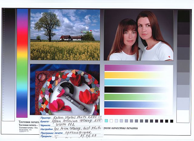

Ну что же... повесил ;)
Будет два фото: старый E83, и новая формула, на Epson Glossy 225
А также вне конкурса новый E83 на Epson Photo 190
Результат:
Новая формула - снизу
Добавил еще два листана какой-то дешевой бумаге Bursten
Фото старыми неоптимизированными чернилами печаталась на R295 у приятеля, дабы мне лишний раз не переливать из бочонка в другой и обратно.
Результат
