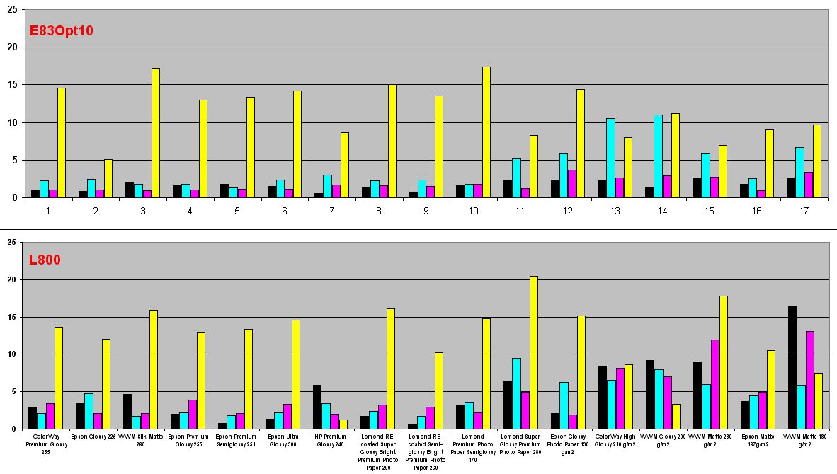

| Сообщение #1302 Отправлено 09 июля 2013 - 23:12
В реальных условиях, на реальном солнышке/температуре/влажности, а не в лабораторной камере E83 выцветают весьма заметно быстрее, чем L800.
Что и следовало ожидать, но ВВМ никак с этим не согласны
мы все-таки собрали в кучу данные по Е83 vs L800. Как на наш взгляд, тенденция все-таки в пользу Е83. Гляньте диаграммы.
| Сообщение #1303 Отправлено 10 июля 2013 - 06:10
Почему это не согласны?
Они не могут согласиться или не согласиться с результатами, которых они не видели. Нет у них данных на солнышке. Потому как это интересно, познавательно, но повторно невоспроизводимо. А потому копить эти данные - ненаучно, с чем я более-менее согласен.
Другое дело, что статистические данные "на солнышке" могут показать направление. Скажем E83 проиграют L800-м больше, а может меньше. Но всегда. Или все таки не всегда. Вот это вот было бы интересно. Но этого в WWM нет.
Сканы:
E83 - верхний
Сканы:
E83 - верхний

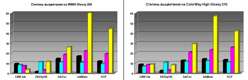

Почему же не согласны? Наоборот, уже несколько раз повторяемся, что повышенная температура ускоряет процессы. Тем более - в июле. Основное направление выцветания сохраняется, но возможны побочные процессы ввиду перегрева.
И очередной раз не грех повторить: эксперименты на солнце НЕ ВОСПРОИЗВОДИМЫ, каждый раз разные, так как условия нельзя выдержать стабильными. Поэтому у каждого из Вас получаются разные результаты, а тем более - на разной бумаге.
В данном конкретном случае с бумагой Epson Glossy 225 действительно результат непредсказуем, так как именно эта бумага из оригинальных - не лучший выбор для Е83. Как-то не дружат они между собой.
Да как же нету? Выкладывали сравнительный эксперимент солнце/окно во всех подробностях. Часть 1 и Часть 2.
| Сообщение #1305 Отправлено 10 июля 2013 - 09:08
Как же они не дружат, если по вашим же графикам, приведенным двумя сообщениями выше результат E83 на Glossy 225 лучший среди всех 17 сортов бумаги?
Ну или задам вопрос иначе: если E83 не дружит с Glossy 225, то просьба назвать бумагу, с которой чернила дружат. И которая конечно же была бы уже протестирована на L800, для сравнения.
Во всех подробностях - это хотя бы пяток видов чернил на хотя бы десятке видов бумаг, включая оригинальные бумаги и оригинальные чернила.
Т.е. в нашем случае обязательные условия - E82, E83, L800, плюс еще парочка из широко преставленных на рынке, скажем Инктек и Колорвей. А лучше не парочка, а пяток - в дополнение к переичисленным выше - Инкмейт, Инксистем, и какой-нибудь допустим "редкости" для украинского рынка, но привычного для соседнего российского, скажем известных Хамелеонов.
Что-то вроде этого в камере вы замеряли. На солнце - убейте не помню.
Несогласие скорее всего выражается вашей формулировкой "тенденция все-таки в пользу Е83".
В данном же случае получается, что никакорй тенденции нет, а повышенная температура как-то избирательно избегает орининальные чернила, но бьет по совместимым. ;)
Справедливости ради - по E83 бьет меньше, чем по многим другим. Но даже на глазок не увидеть этого невозможно.

Спорить, что Е83 стойче или не стойче другой воды, уже надоело. Стойче и это видно.
Но вот в реальной жизни, стойкость, приравненная к L800, это только на графиках.
А до Кларии, так вообще никогда.
| Сообщение #1307 Отправлено 10 июля 2013 - 10:38
Именно это я и написал выше:
1) E83 занимает честное промежуточное состояние между E82 и оригиналом L800.
Промежуточное и с точки зрения устойчивости к солнышку, и с точки зрения цены. Свой покупатель на него всегда найдется, особенно из ряда печатющих "для себя", но печатающих на принтерах под Кларию, установив СНПЧ или ПЗК. Что я и рассказал своим прятелям, одному из которых продал старый T50, а другого печатал часть тестовых фоток на R295. Для владельцев же L800 лучший выбор - оригиналы.
Надо понимать, что наши сканы до и после, для которых приведены цифры и диаграммы, Вы не считаете действительными? Или как Вы сделали такой вывод?
Понимаете, многие здесь говорят то же самое,не смотря на выложенные нами результаты, а реально почему-то Е83 параллельно с L800 ink только мы показали. Покажите же Ваши результаты! Ведь слов недостаточно.
Понятно, что нам, как заинтересованной стороне, меньше верят. Но не могли же мы обрабатывать сканы в фотошопе перед тем, как выложить на форум и показать Вам.
Никоим образом не утверждаем, что в любом случае Е83 более стойкие, чем L800. В каждом случае следует указывать - на какой бумаге и в каких условиях.
Именно на Эпсон Глосси 225 у меня Е83 позеленели во время теста на балконе.
На других бумагах не было такого.
Спасибо за подтверждение того, что было нами сказано выше о том, что эта парочка плохо дружит. Причина нам не известна, не спрашивайте. Но именно с этим носителем зеленеет/желтеет раньше, чем должно.
Но тестируют выцветаемость чернил по в камере, которая может эмулировать только солнце, без всех остальных факторов.
Потому, что это стандартизированная методика.
Другие факторы если исследовать по отдельности, то тоже потом нельзя будет их сложить для общего результата, так как кроме простой аддитивности имеет место синергизм! По крайней мере, сложно представить - какие именно должны быть смешанные условия, чтобы учесть все факторы одновременно, а еще и чтобы результаты были воспроизводимы. Иначе проводить тестирование разных образцов в разных условиях нет никакого смысла,- сопоставить между собой будет невозможно.

| Сообщение #1314 Отправлено 10 июля 2013 - 12:53
Потому как сейчас на ваших графика совершенно обратное: эта парочка самая стойкая из всех.
Это за стандартное время эксперимента 45 часов. Можно взять те же отпечатки и продолжить на них светить. И посмотрим, что получится.
Они пока продолжают все храниться в темном месте.

По вашим данным 45 часов соответсвуют где-то 10 суткам на окне.
У меня снимки висели неделю.
Т.е. условия вполне сопоставимые. Не полностью, но того что есть вполне достаточно
| Сообщение #1318 Отправлено 10 июля 2013 - 13:01
Inktec, InkMate,
Уже тестировали, в том числе на перечисленных Вами типах бумаги. Выложено здесь в теме раньше. Можете полистать результаты на Яндекс фотках в альбомах с названием соответствующей бумаги, если интересно. Они и близко не подошли к Е83. А Вы хотите на солнце? Можем повторить и на окне. Но стоит ли, если результат предсказуем?
| Сообщение #1319 Отправлено 10 июля 2013 - 13:04
Вопрос не в предсказуемости, а в сравнении двух и более видов чернил, которые не заявлены как повышенно стойкие к выцветанию.
Иначе для E83 просто нет фона, на котором он сможет показать свои качества.
| Сообщение #1320 Отправлено 10 июля 2013 - 13:08
я не вижу причин, почему бы в этой камере результаты не были бы стабильно воспроивзодимыми.
Потому, что Вы не проверяли это на практике. Вам только теоретически так кажется, что самодельная камера может дать стабильные условия.
И стоит ли городить огород, если есть открытые окна?
Как же нет фона?
